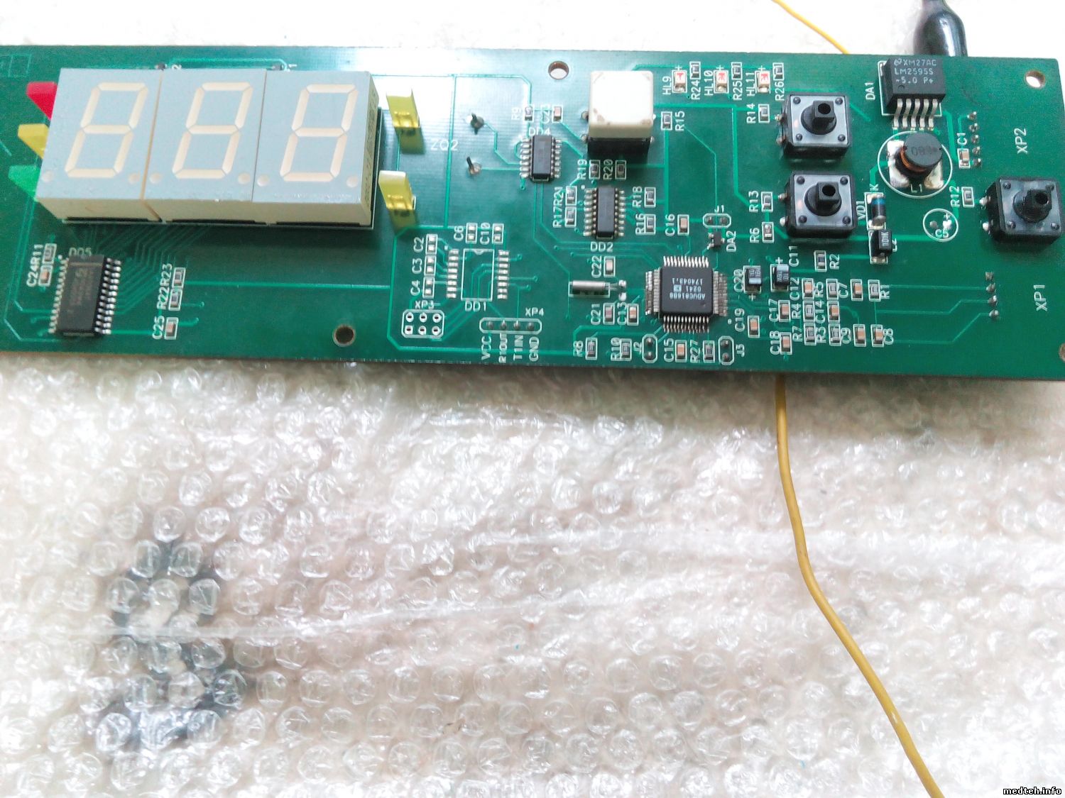

Sanych, старинный аппарат, фото платы не мешало бы.
А так непонятно, когда 270 градусов показывает???
Режим стандартный 180 градусов 60 минут - переход в стерилизацию после 2-5 минут, когда температура не меняется более +/-1,2 градуса (то есть выставили 180 градусов что примерно 169,5 Ом - для 100 - омного платинового датчика и ждемс 2-5 минут - должен начаться отсчет времени).
Какое сопротивление вы ставите, чтобы получить 180 градусов? Если оно сильно отлично от 169,5 Ом, то нужно калибровать плату. Если совпадает, значит нужно менять датчик.
Но по описанному вами - не очень понятно в чем неисправность и как вы ее установили.

maxelДата: Вторник, 12.Апр.2016, 13:05 | Сообщение # 99
универсальный
Усть-Каменогорск
Добрый день, уважаемые коллеги.
Подскажите как скорректировать температуру на табло стерилизатора воздушного ГП-80 МО. На табло 180 градусов а реальная 160. Аппарат 2009 года выпуска.

maxel, там идут 4 провода от датчика...я не помню точно, но между двумя из них я ставлю параллельно сопротивление, и точка переключения сдвигается...это шкаф касимовский...никаких иных подстроек нет...если шкаф используют только на 180...60мин то вообще, не парься...ставь сопрот хоть млт...меня так просят, когда шкаф внутри 180, а хотят 185 для лучшей прожарки...может у тебя чего с датчиком...если есть возможность поменять, то попробуй...

maxel, 1) проверяем, где ошибка. Измеряем температуру с 30 по 60 минуту выдержки. Тогда значение будет более верным и обстоятельным, что бы сказать о несоответствии. Далее, если ошибка есть, тогда смотрим - плата виновата или датчик, а может и то и другое. Для этого подсоединяем вместо датчика температуры магазин сопротивлений и проверяем 2 контрольные точки. Первая точка - задаем 109,8 Ом - на дисплее видим 25 градусов, вторая калибровочная точка 168,5 Ом на дисплее видим 177(или 175 ) градусов. Если совпадает, значит виноват датчик. Если не совпадает, но измеренная ошибка больше этой разницы значит есть неточности и по плате и по датчику.
2) После выяснения причин - либо калибруем плату (на заводе). Либо меняем датчик. 100 процентный вариант - это сделать это все.
Касимовский приборный завод

По вашему методу , Sashok, ничего не получилось, датчик имеет 4 провода, между первым и вторым-108 ом, и между 3 и 4 проводом тоже 108 ом. Похоже сдвоенный датчик ( двойной) . Схемы родной нету, поэтому только предположения. Контрольное сопротивление ( вместо магазина) на какие выводы платы подключать? При любых подключениях показывает табло 300, те неисправность датчика. И да, при запуске таймера разница показаний контрольного термометра и табло составляет 16 градусов, через 6 минут разница уменьшилась до 10 градусов, через 30 минут разница составила 6 градусов, те реальная температура в камере 174 градуса, вместо 180.

maxel, метод единственно правильный, подключение датчика по четырех-проводной схеме 1и4 - это одна сторона терморезистора 2и3 - другая его сторона, подключать магазин к плате - соответственно. Вот Вам осталось проверить причину несоответствия в 6 градусов. 174-это по всей камере? или в центре?

Ааа,теперь понял как подключить, спасибо. Температуру измеряю через отверстие в верху, датчик располагаю 5 см от "потолка" камеры. Но и кроме датчика контрольки плохие. Рядом стоит еще точно такой же шкафчик, у него с контрольками все впорядке и с измеренной температурой тоже.

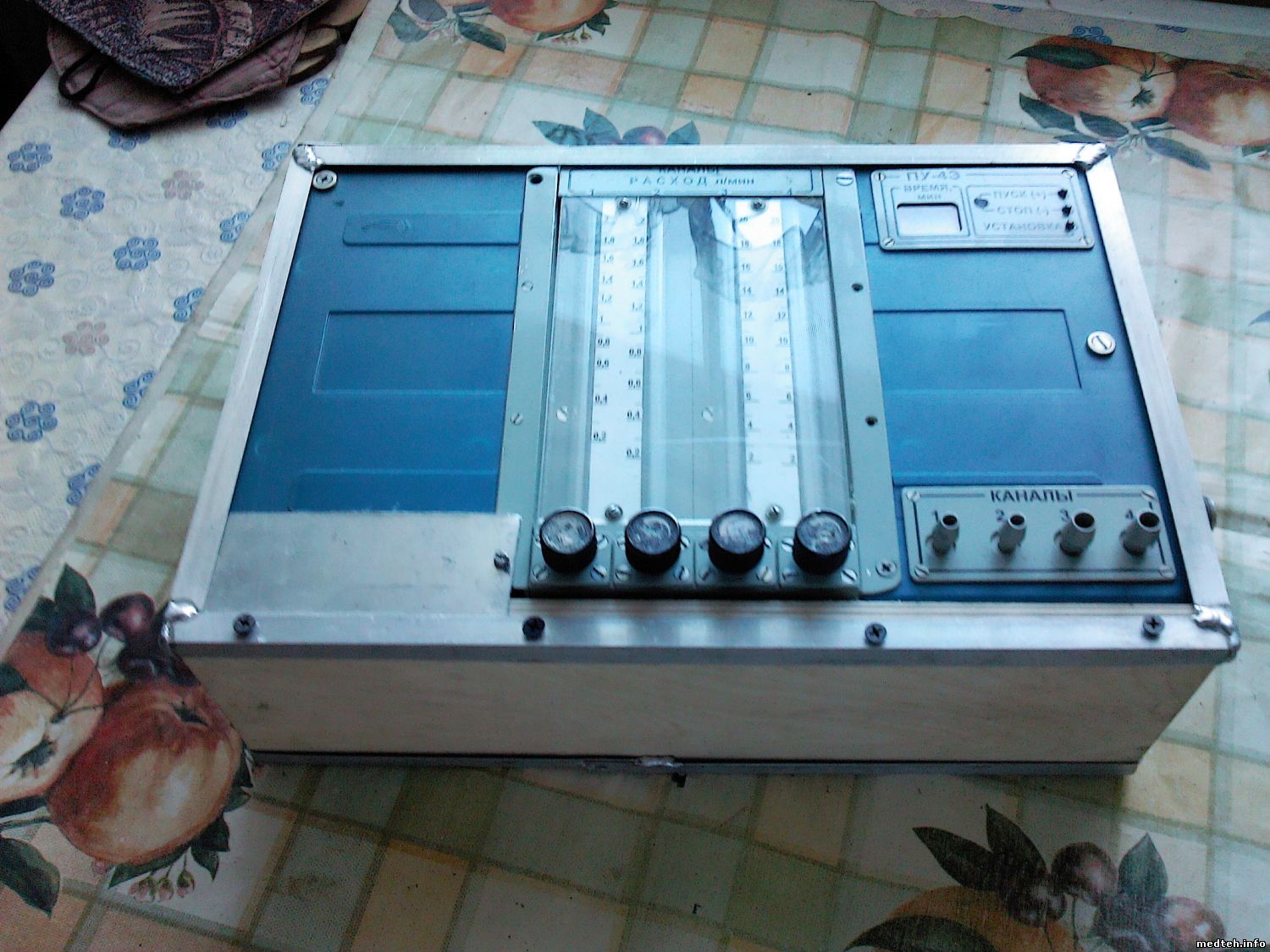

sashok, это уже нормальный подход...Что касаемо гарантийных, то я ни разу в них ни колхозил, и категорически против этого..кстати...шкафы касимовские довольно таки надёжные, в основном оптореле выходит из строя и симисторы... ну иногда в ГП40 на плате где предики, в держателях предохранителях бывает плохой контакт, на плате даже припой выплавляется...ну и болезнь вообще всех шкафов это сетевой выключатель, сейчас они все из китая...долго не стоят...и что касаемо тех поддержки, то вопросов нет...всё адекватно, все схемы, все модификации выложены на сайте...просто у меня был случай с одной платой, где по достижении 180 градусов, процик не переключал на время...сама температура держалась...хотел вот поменять процик, но увы...где вы были раньше? теперь они у меня так и работают нагонят температуру и час гоняют, потом выключают...ну коллега спасибо за предложение, как только вопрос встанет остро, я обращусь к вам за прошивкой... и вот эта тема что описывалась выше, дескать шкаф не правильно показывает температуру, довольно таки распространённая...лечится подключением паралельно датчику сопротивления...от 10ком до 150ком...и коллега, всё работает...конечно только на одном режиме 180 на 60..но всех устраивает...денег просто нет у больниц на серьёзные ремонты, вот и просят нас...честно, мы бы рады всё по правилам, но не получается...в смоленских шкафах вообще датчики в 50% шкафах выходят в гарантийный период...это просто жесть... Но больше всех у меня притензий из наших производителей, только к тюмен-привет-заводу... у них есть автоклав GSM 300 такая фигня, вернее полная фигня...и никакой помощи по ремонту, просто ноль...реально совести у них нет...
sashok, вот к примеру такой аспиратор, видите колхоз? разбитый корпус в бандаже из алюминевых уголков...попросили производителя продать корпус, отказали...ну не свинство? этот аспиратор ещё лет 10 проработает...но увы...так и ходят вот в таком корпусе, но новый не купят...нет денег на такую мелочь.
Косметический ремонт))) Не вижу криминала! good
корпус стал тяжелее, женщинам не удобно, да и остальной корпус уже рассыпается, нужен новый...сам я не запрашивал, запрашивали те кого я обслуживаю...может ни на того попали по телефону... но это мелочь...а вот с тюменским заводом проблемы, они отписались, что блок автоклава делают в швейцарии, дескать хотите покупайте новый...а на долго ли? я видел абсолютно новый такой автоклав, ни дня не работал, а блок неисправный... представьте коллега, покупаем новый, он ломается и нам предложат снова купить...больница не поймёт...
