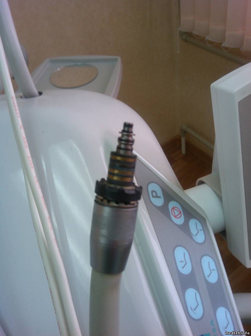

seabeeДата: Пятница, 21.Фев.2014, 06:59 | Сообщение # 269
У вас сообщений: 1319
Вот шланг с быстросьёмным наконечником.Марку даже не нашёл.
art-i-kДата: Пятница, 21.Фев.2014, 11:26 | Сообщение # 270
Судя по фото-это стандартный шланг 4VX для бесколлекторного микромотора МХ:"электрифицированное 4-канальное соединительное гнездо,вмонтированный вращающийся переходник, со штепсельным съемником с баянетной системой (или без неё).
Если подтекает между шлангом и наконечником-
Цитата goscha-bel ()
колечки
поменять
,если внутри-попробовать перепаковать (сложно и муторно.но можно).
крайний случай-заказать новый: у нас по Бин Эйру кодируется 1600387-001.
seabeeДата: Пятница, 21.Фев.2014, 14:00 | Сообщение # 271
На вид похож,только у нас без зажима(байонет).Или он убирается?Не,разобрать не смогли-замазали силиконом.
Сообщение отредактировал seabee - Пятница, 21.Фев.2014, 14:00
art-i-kДата: Пятница, 21.Фев.2014, 14:18 | Сообщение # 272
Цитата seabee ()
.Или он убирается?
При заказе оговаривается с ним (например для Антоса) или без него (например для Галланта).
Не мудрено-там для разборки есть нюансы.
Цитата seabee ()
замазали силиконом.
И что это дало?

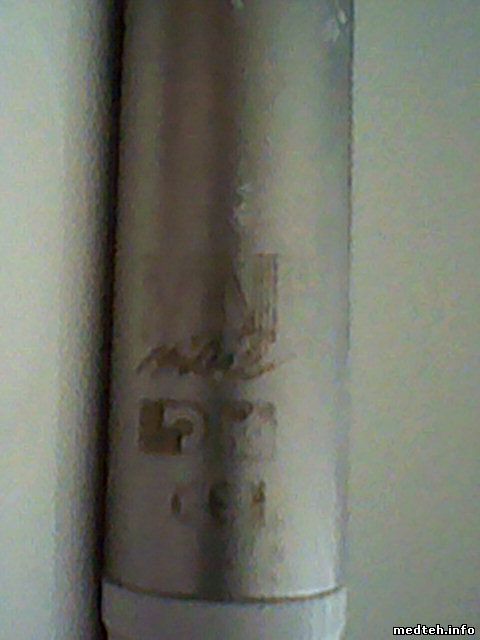

ШвейкДата: Четверг, 05.Июн.2014, 18:17 | Сообщение # 279
У вас сообщений: 581
Миасс
Цитата big ()
Китайские пустеры, даже исправные, этот тест не проходят ввиду особенности конструкции: они только внешне похожи на американские.
вот сфотографировал надпись на пистолете...чей он? Китайский или американский? И на всякий случай, на что можно менять?
bigДата: Четверг, 05.Июн.2014, 22:47 | Сообщение # 280
У вас сообщений: 1155
Похож на итальянский этого производителя.
Надежная и ремонтопригодная модель.
Сними автоклавируемый кожух и понажимай непосредственно на кнопки.
Возможно, нужно разобрать и смазать резинки силиконом.
