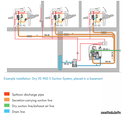

МастерБакуДата: Суббота, 26.Июл.2014, 01:04 | Сообщение # 306
VS 900 S
Для трех врачей и пяти кабинетов.
Кол-во стоматологов = кол-во одновременно работающих установок
Кол-во кабинетов = кол-во установок с фактором одновременной работы 60%
вам это поможет?
VS_900_S.pdf (1.29 Mb) · 9501472.png (42.5 Kb)
BalamutДата: Суббота, 26.Июл.2014, 01:13 | Сообщение # 307
У вас сообщений: 121
инженер-физик
Спасибо, конечно, но VS900 я знаю боле/мене. Я с федесой первый раз столкнулся. Вот и спросил, т.к. документации на неё у мя нет. Вт раздобыл только несколько эл.схем, буду разбираться с "вазами" и "тазами".
МастерБакуДата: Суббота, 26.Июл.2014, 01:19 | Сообщение # 308
если вы инженер
то в федесе ничего сложного нет.

МастерБакуДата: Воскресенье, 03.Авг.2014, 22:48 | Сообщение # 318
Цитата Balamut ()
проектировщик системы не учёл особенностей конструкции старой стомат.установки
не знаю такой системы окромя как у KaVo . отлично сделано. стоит подвижный накопитель , при наполнении он опускается , вкл микрики (2шт) и срабатывает клапан на тройнике к вакуумной канализации. удобно тем , что не надо класть трубу с уклоном . иногда безальтернативный вариант.
