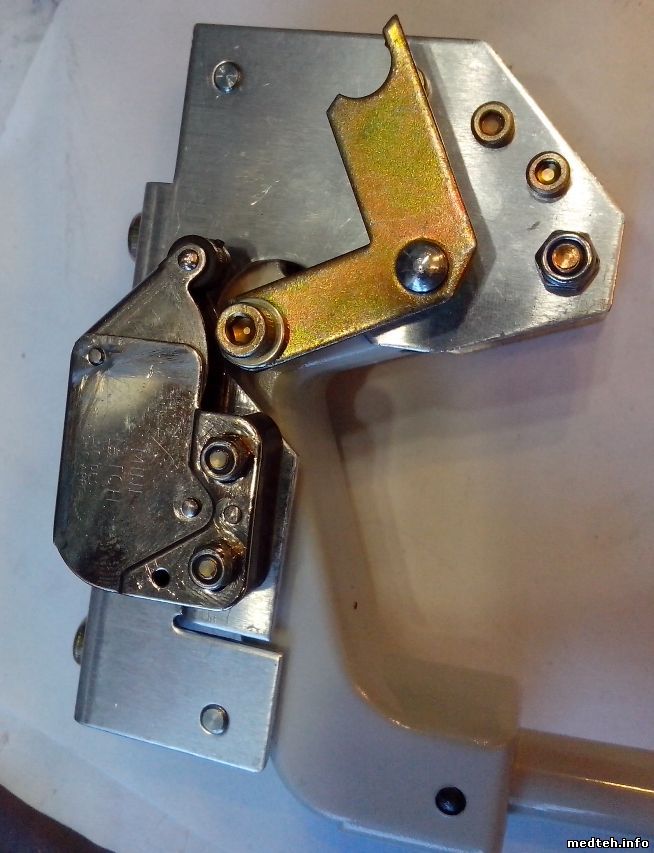

У Федес с верхней подачей,начинают вылетать микрофиксаторы рычага инструмента.Предлагают только весь рычаг в сборе,а это
на 20тыр.Может кто посоветует,где достать отдельно фиксатор?
генаfДата: Четверг, 03.Сен.2015, 07:10 | Сообщение # 340
У вас сообщений: 611
медтехникl
а можно фото
seabeeДата: Четверг, 03.Сен.2015, 09:18 | Сообщение # 341
У вас сообщений: 1319
Вид микрофиксатора.Видны спилы-уже восстанавливали.
Сообщение отредактировал seabee - Четверг, 03.Сен.2015, 09:26

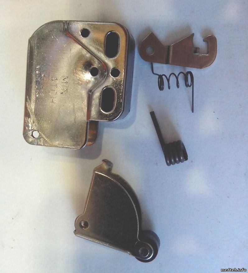

seabeeДата: Пятница, 04.Сен.2015, 10:10 | Сообщение # 345
Уже три вылетело.Один поменял.И из 2х сделал один рабочий.При наличии пружинок,можно восстановить.

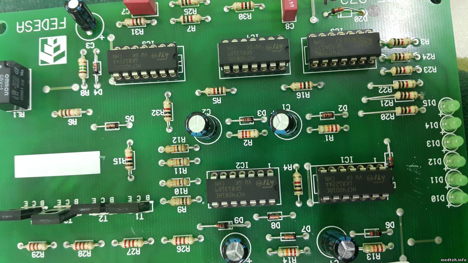

После перевозки установки на новое место при нажитии клавишу подъема кресла - кресло едет не останавливаясь до упора вверх пока не воткнется в пластик корпуса на принудительное нажатие концевика верхнего положения не реагирует. Позже ситуация изменилась кресло я опустил до конца в низ и на мотор постоянно пошло напряжение отключал шлейф от стола врача не помогло
Может кто сталкивался с таким.
С Уважением
Андрей

Мои мучения продолжаются. Кресло для перевозки отвинтил и отсоединил мотор и разъем концевиков крайних положений, несли нежно и акуртно поэтому со спинкой проблем нет.
Проблемы с подъемом кресла что бы поехать вверх надо нажать на концевик верхнего положения после этого оно при нажатии кнопки подъема валит вверх не останавливаясь и не реагирует на концевик верхнего положения
У меня такое ощущение что какая то из микросхем на плате управления логикой работает невено их там 5 я их сегодня все заменил на новые, не помогло, на всякий случай спрошу уважаемых знатоков все ли на плате управления правильно фото прилагается.
hisgraceДата: Воскресенье, 17.Янв.2016, 17:09 | Сообщение # 352
У вас сообщений: 36
Закупщик
Проблема решена отключением токого красного проводка спаренного с концевиком верхнего положения кресла от платы с релюшками и установкой вместо него провода от свободного контакта концевика верхнего положения к плате с релюшками вместо тонкого красного проводка
