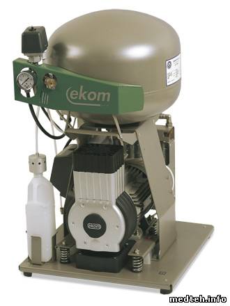

компрессор новый недавно меняли см прилож. работает на две установки стоит в подвале на первый взгляд сухом.

Sanseisan, ваш компрессор попал . какой неумный поставил на две машины такой эком ? ireful .он не успевает закачать бак. Вот вода и конденсируется в длинной трубе собирается и выходит наружу .выход поставить ещë один, если труба одна то читайте тута писал как два компрессора на одну трубу включить, или спросите у бига - он объяснит куда засунуть байпасный клапан . и на входе установки поставьте влагоотделитель . и ту резинку поменяйте.

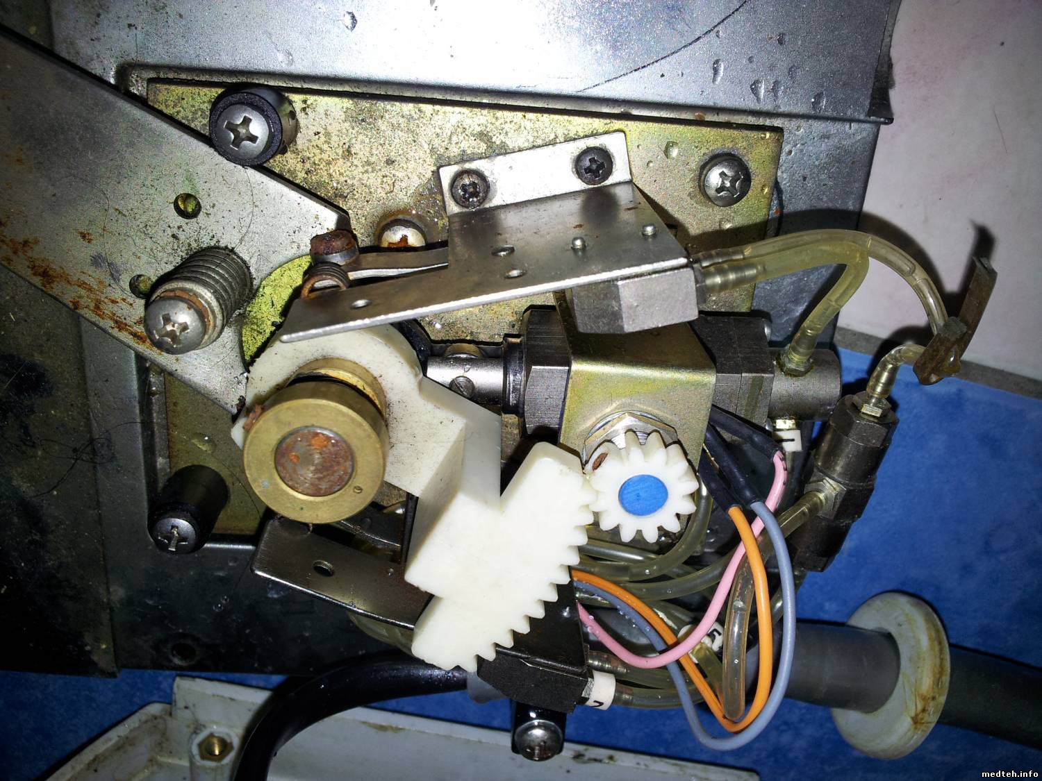

в гидроблоке,если будет время сделаю фото,есть такой круглый распределитель с кучей штуцеров,в нем мембрана,которую уже давно пора менять,но можно
Там ещё и плоские прокладочки имеются Резина в них старая ей лет 8 но не дырявая А в круглый гидроблок сегодня загляну Фото позже положу!

пока будете резинки менять и морочить доку мозги - эком сдохнет или станет инвалидом. rofl

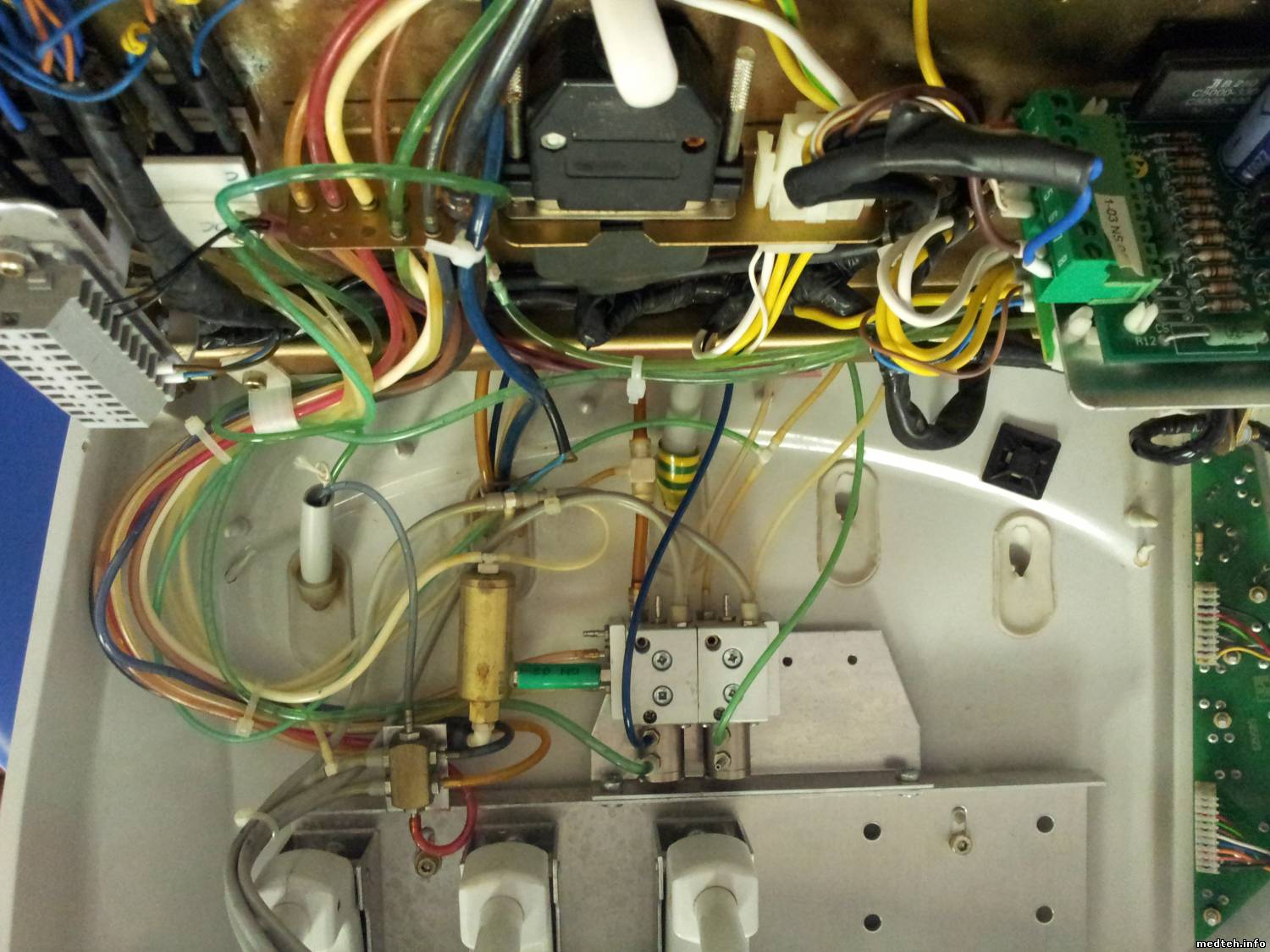

SanseisanДата: Вторник, 04.Июн.2013, 14:41 | Сообщение # 217
У вас сообщений: 27
Все вместе выглядет вот так

Sanseisan, это фотки стола врача или инструментов. Речь шла о узле в гидроблоке ( под плевашкой ). Диаметр чуть больше советского рубля, высота примерно 10 мм, посередине - винт под шестигранник.
В педали, для начала, разбери и смажь силиконом все воздушные клапана.

biggrin МастерБаку, там все не так страшно,слюньтяй мокрый,а пылисос вообще отсутствует,компреесор гоняет турбину и мотор,а Эком сделать инвалидом даж в мое поликлинике не могут... rofl

Две машины на один одноцириндровый эком и нет проблем? Ты его переоцениваеш - сдохнет!

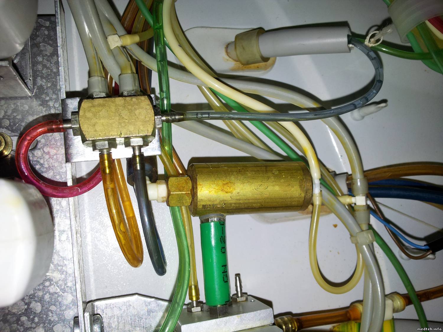

Коллеги, все это догадки. Судя по фото (особенно фото где показан столик врача), установка в плачевном состоянии. Первое - исключить работу компрессора на две установки. Из-за постоянного включения\выключения воздух который он нагнетает, нагревается от поршней, а остывает он уже в магистрали, из за чего и происходит скопление влаги. Второе - судя по фото раньше к ней был подключен масляный компрессор без уловителя. Результат - масло в пневмомагистрали, из за чего и выходят из строя резинки, прокладки, клапана. Для реанимации требуется идти шаг за шагом, прочищать (удалять масляные следы из всех узлов) и смазывать силиконовой смазкой. Если прочистить не удается - замена. Можно конечно лечить симптомы (как это описали выше), но у вас постоянно будет что то выходить из строя, особенно жалко когда выходит из строя дорогое оборудование - дорогие наконечники, клапана итп. Просто посчитайте время простоя (ожидание инженера, запасной части) и ваши нервы от постоянного шипения и "мокрого" воздуха на подготовленных зубах (согласитесь все это отражается на вашем качестве лечения=количество пациентов=прибыль). Если Вы - доктор, вызовите грамотного специалиста, Если Вы инженер -попросите коллегу чтобы он показал как это правильно должно производиться.
