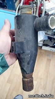

Подскажите, что за деталь стоит на отсосе? Не нашёл название и номер для заказа.
МВРДата: Пятница, 15.Окт.2021, 14:08 | Сообщение # 487
Сейчас название точно не помню, но это циклон-сепаратор для разделения сред газовой (воздушной) и жидкостной с твёрдыми частицами ...
В верху выход (отсос) воздуха, внизу слив/сброс.
Задача устройства - превратить при центробежном движении смеси сред их турбулентный (вихревой) поток в ламинарный, при котором происходит гравитационное осаждение более тяжёлых сред ...
goscha-belДата: Пятница, 15.Окт.2021, 14:51 | Сообщение # 488
Я бы сказал, что вверху подсоединяется к вакуумной магистрали. Аналогично устроен циклонный фильтр бытового пылесоса.

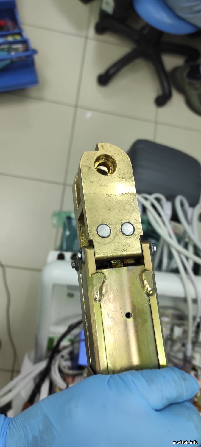

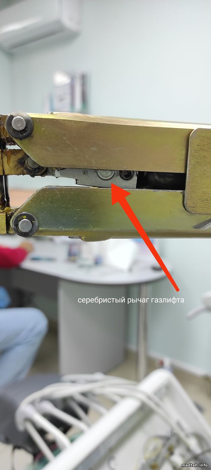

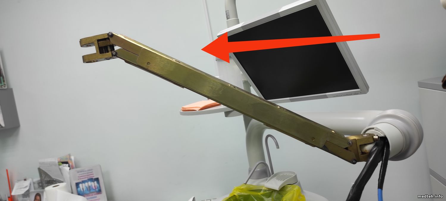

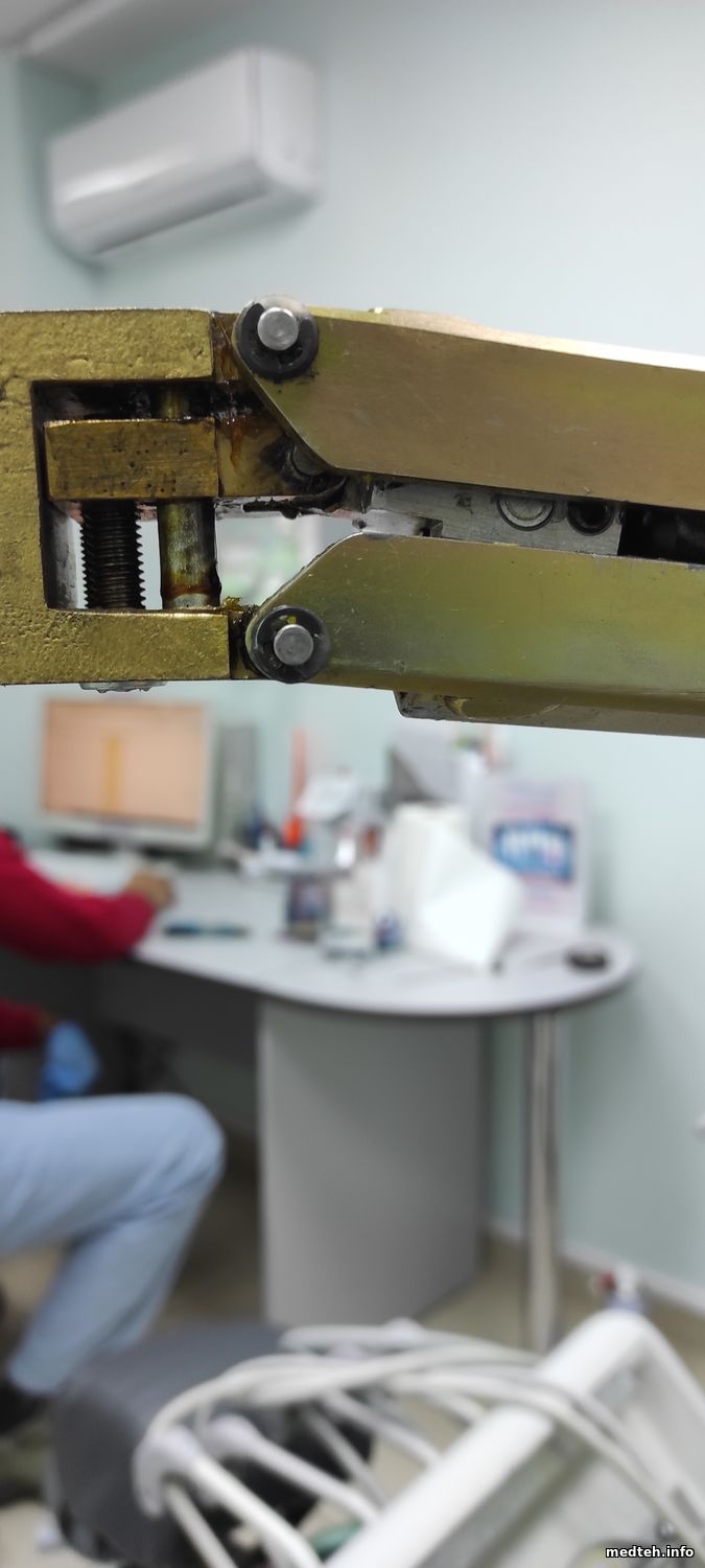

Возникла необходимость заменить газлифт (если я правильно выражаюсь) в плече столика врача.
4 года назад установку реставрировал внешне и внутри, и разбирал этот участок с газлифтом, тогда купить газлифт не представилось возможным, равно как и снять с него серебристый рычаг, и пришлось ценой какого-то неимоверного ГЕМОРРОЯ собирать узел обратно, не исключаю, что ввиду незнания каких либо нюансов Но в конце концов удалось собрать.
Сейчас возник вопрос - оставить установку или купить новую ввиду нескольких поломок, в том числе неработоспособности этого узла подъёма столика ... Но все проблемы устранимые, да и установку жалко выбросить, даже купил два газлифта за копейки.
Поэтому имею два вопроса.
1. Есть какая-то определенная последовательность разбора/сбора этого узла с газлифтом, ну и нюансы, чтобы не ультра-превозмогать?
2. После разбора плеча и извлечения амортизатора, как снять серебристый рычаг с самого газлифта, прошлый раз, помниться, пин ни в какую не выбивался, он там на локтайте?
