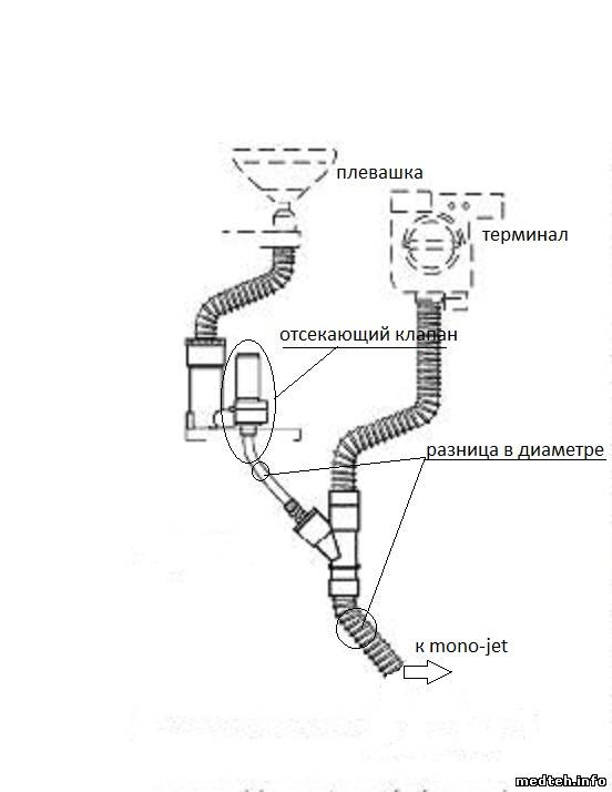

Stasyara, советую поставить тройник на канализационную трубу. 15 см от пола - не помеха. Шланг от плевашки изогнуть, изобразив сифон. Сливной шланг от Моно Джет - как угодно.
Ссылку на простой запирающий клапан пока дать не могу. Могу сказать, что рабочим органом у него является резиновая мембрана. При включении вакуумной помпы мембрана прогибается и запирает слив из плевашки. Можно поставить электромагнитный клапан, запитать через реле от Моно Джет.

МастерБакуДата: Четверг, 04.Апр.2013, 09:43 | Сообщение # 192
Цитата (Stasyara)
с рукавами воронки пришли,
вместо плевашки.
Цитата (Stasyara)
разберу аспиратор
полностью.
Цитата (Stasyara)
так как Моно Джет немного б.у.
good для профилактики и помыть . обратите внимание на наличие следов влаги
в шланге идущем от сепаратора на помпу. и на плавность остановки двигателя.
Цитата (Stasyara)
а там саморезы вместо плавких предохранителей
поставьте 4а , если нормально работает смените на 5а.
Цитата (Stasyara)
тревожные узлы в системах Cattani
через 5-6 лет - замена конденсатора на двигателе , по железу - нет, только последствия неправильной эксплуатации.
mono-jet.pdf (857.6 Kb)
