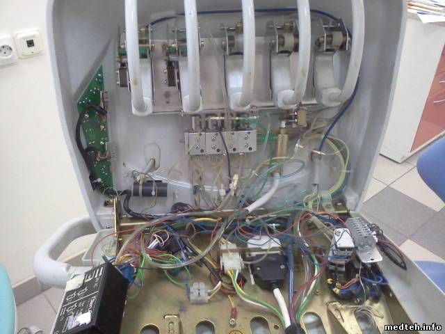

Есть проблема с десятилетней Федесой. Микромотор после остановки педалей продолжает вращаться 12 секунд. Даже когда рычаг возвращается на место (клапан исправен) и отключаю шланг от дифрегулятора на трансе. Концевики тоже все в порядке. Сам транс также менялся с рабочей установки. Не понять как такое может быть.
В чем может быть дело?

Только что попробывали другую педаль - результат тот же.

Какая модель Fedesы? Микромотор был в комплектации или его потом доустанавливали?

Midway air. Насчет микромотора, скорее всего неродной. Наконечник сейчас nsk, но это не существенно...

Вот фото

Если можешь вышли фото внутренностей столика врача. Похоже что подключили что то не правильно.
Посмотри как он подключен. Если включение происходит посредством замыкания контактов "пневмо-электро-клапаном", то похоже что этот клапан почему-то залипает.
Проблема может быть и в блоке микромотора. Какой там стоит?
Скорее всего при отпускании педали нет моментального сброса воздуха с пневмоэлектрического преобразователя-вот мотор и продолжает работать до полного сброса давления.Попробуй одновременно с отпусканием педали отсоединять капилляр с пневмоэлектрического преобразователя и посмотри что получится.

Схемы поключения нету, но все выглядит как на соседней установке.
Не смотря на сброс давления вращает по прежнему. Отключаю питание - перестает. Включаю (педаль не нажата, рычаг на месте) - крутит, пока не пройдут 12 сек от момента последнего отпускания педали.
Микромотор - Bien Aero
проверьте работу пневмоэлектрического преобразователя , возможно поршень заедает, или микрик сдох. попробуйте провода коммутировать
вручную.

после отпускания педали, попробуй провод откинуть с микрика, если остановиться, значит дело в нем.

Преобразователь преобразует линейно, без сбоев. Все в порядке тут, вроде. А что с проводкой?

Прозвоните пневмовыключатель, (при отсоединённых проводах), на срабатывание при нажатии и отпускании педали. Если всё нормально, проверьте вкл./выкл самого мотора, (проводами - замыканием), можно даже рычаги при этом не трогать.

Всем спасибо за помощь. Извиняюсь, что не отписался раньше. В общем проблему решили заменой электрического мотора на пневмо. Другого варианта так и не нашли
