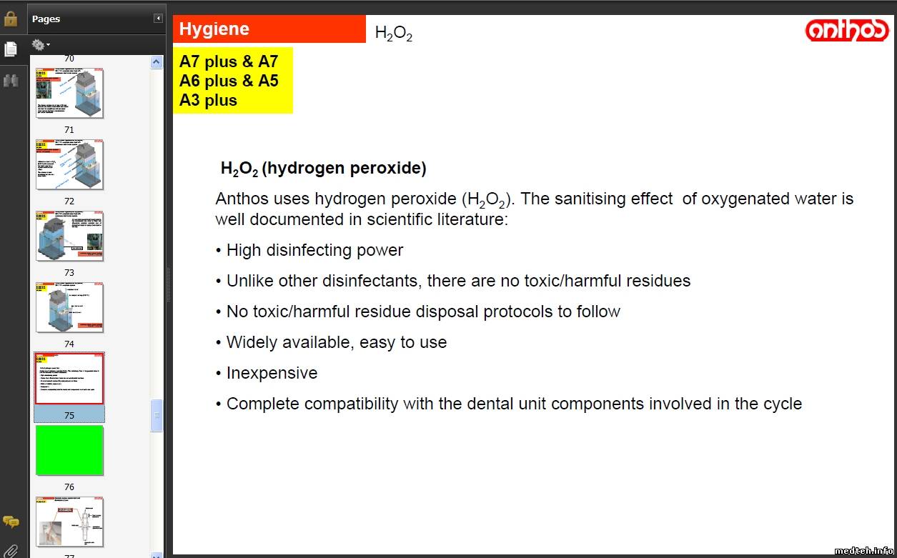

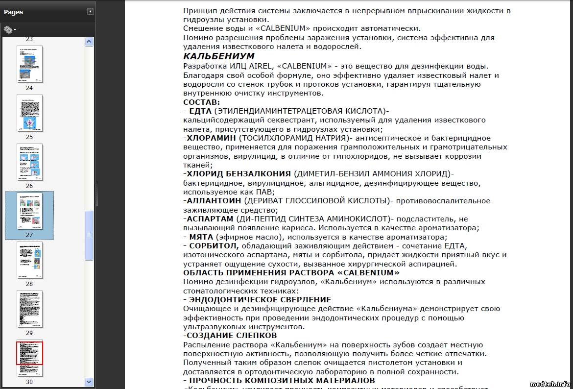

bigДата: Четверг, 21.Июн.2012, 01:57 | Сообщение # 112
У вас сообщений: 1155
Quote (TiP_61)
Во первых неизвестно как она среагирует с пластиком.
Итальянский производитель Anthos уверен в их полной совместимости ( см. приложение 1, нижняя строка ).
У другого "итальянца" нашёл состав чудо-препарата ( см.приложение 2 ). Мне, как инженеру, Кальбениум больше нравится, так как сохраняет оборудование. Правда, при этом из кармана стоматолога денег уходит больше.
