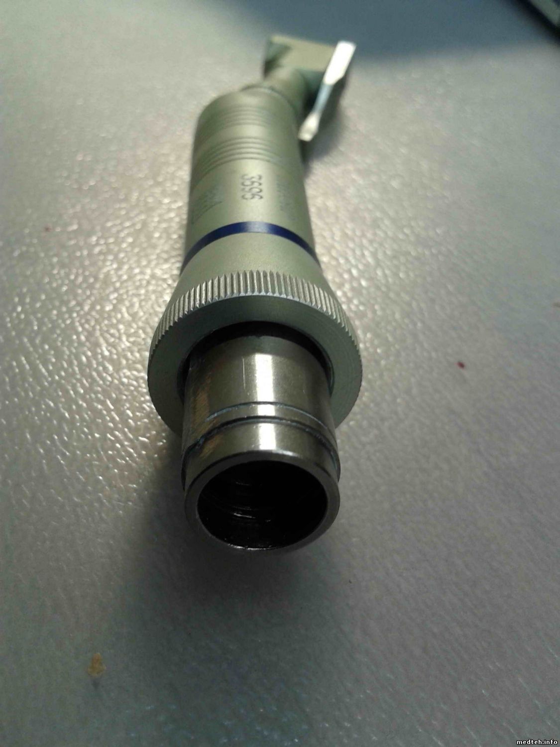

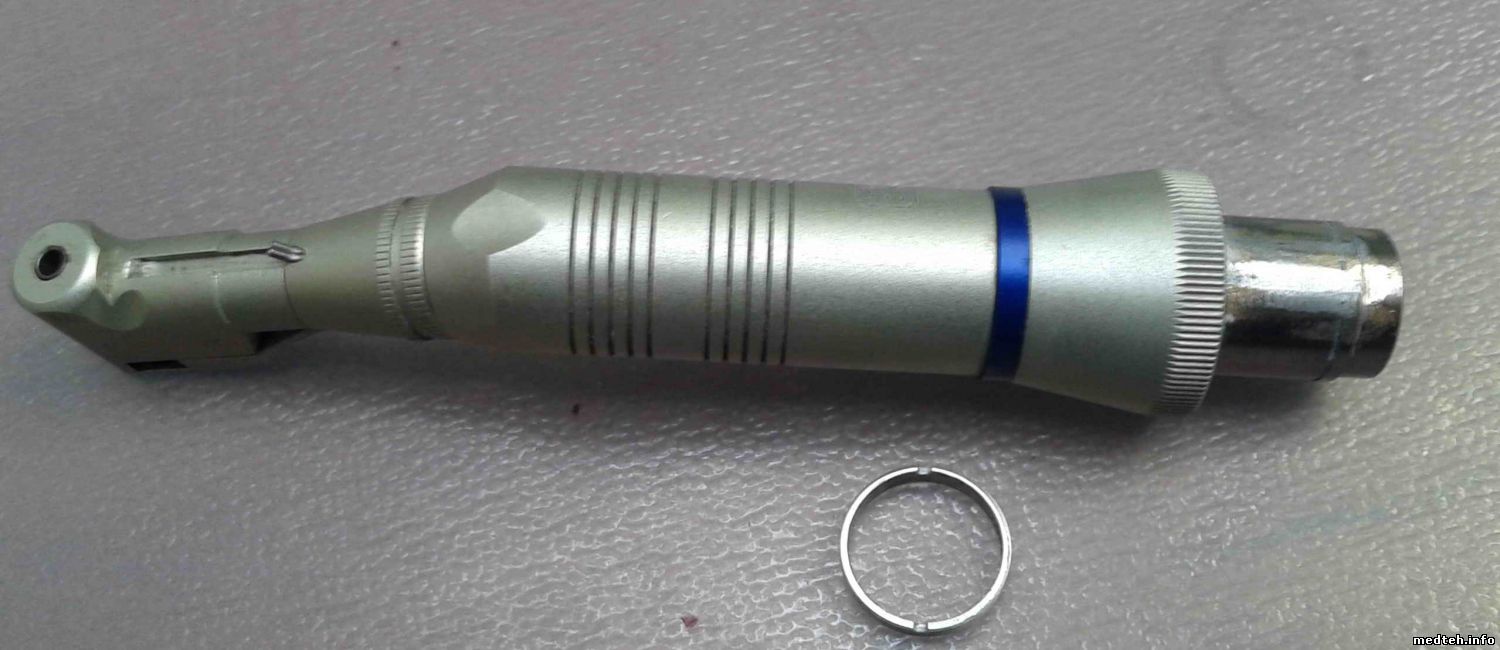

Братцы, объясните как разобрать угловой наконечник НУо-40 Сапфир. Выкрутил стопорную гайку, потянул за механизм, вместе с ним подались и два уса, загнутых на конце. Вытянул до упора этих усов, а дальше понять не могу что делать?
dima_perikovДата: Среда, 06.Май.2015, 11:10 | Сообщение # 232
Стоматология, Косметология

CothicДата: Среда, 06.Май.2015, 11:31 | Сообщение # 233
Ученик лекаря
С-Пб
Шейка головы не откручивается, похоже мешают усы.
Сообщение отредактировал Cothic - Среда, 06.Май.2015, 12:19

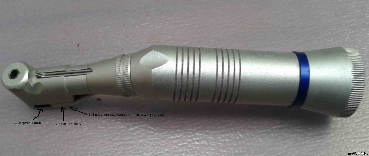

Необходимо выкрутить винт замка и снять замок, под ним находится стопор выверните его и головка вынется вперед, а через задницу ничего не получиться. , rofl rofl rofl rofl
То что вы проделали называется удаление гланд через задний проход.
Сообщение отредактировал Yulana34 - Среда, 06.Май.2015, 13:35
dima_perikovДата: Среда, 06.Май.2015, 14:22 | Сообщение # 235
Инструкция на фото.
