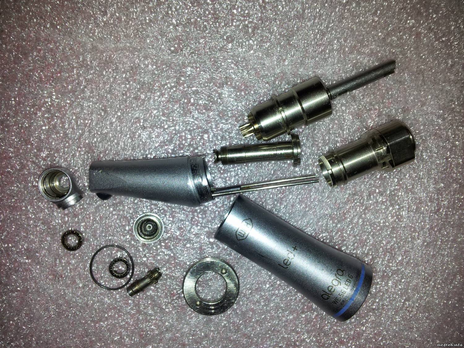

Я раскручиваю их за 3-5 мин. Вот фото. Да и не только я, но и многие другие мастера. Просто об этом не пишут.
Я тоже не писал. Хотя также могу разобрать наконечник с помощью "своих фирменных" ключей.
Кстати судя по фотографии...
ВЫ это сделали ПАЛЬЦЕМ

CherepДата: Среда, 20.Авг.2014, 20:55 | Сообщение # 194
Удаленные
Спасибо за дельный совет, но мне нужно зарабатывать на ремонте.
Наконечник разобрал. значит там подшипники стоят 4х7х2 и 3.175х6.35х1.905, керамика.
