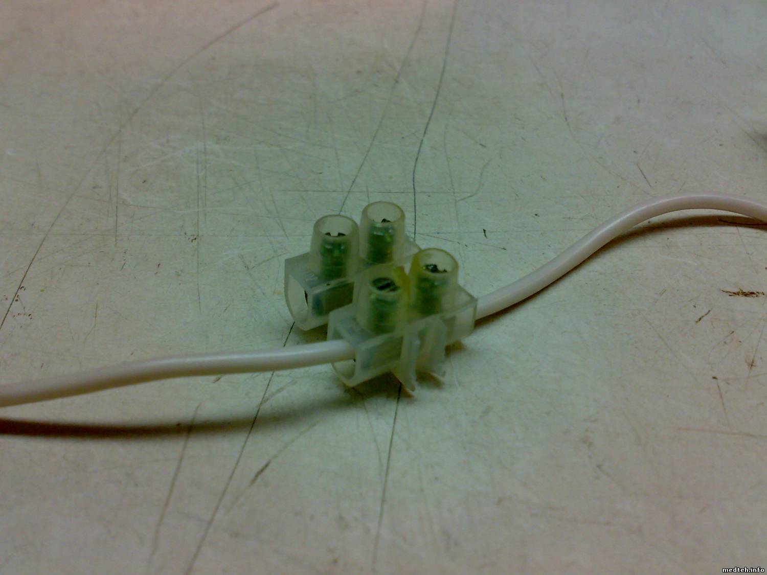

Если не ощибаюсь там трехточечный спрей, если да разбирай форсунки они откручиваются с торца головы куда бор вставляется. там может быть забито,или прокладка порвана которая разделяет каналы воды и воздуха или еще вариант но это обычно в одно-точечных спреях( там где вода и воздух соединяюся в одну точку на выходе) давление воздуха передавливает воду-нужно уменьшить подачу воздуха на спрей. если на установке нет регулировки воздуха на спрей это делается просто клеммником подходящего диаметра вот так примерно. а винтиками регулируем. Что выяснить предавливает воздух воду??? нужно просто отключить подачу воздуха спрея на наконечник пережав воздушную трубку спрея, если вода пошла берем клеммник одеваем его на эту трубку-регулируем и будет счастье yes
levschaДата: Среда, 02.Дек.2009, 13:42 | Сообщение # 11
Спасибо yes классное фото good сам бы недопер,насчет клемника,придумывал бы велосипед biggrin а там разобрался,ток так толком и непонял то ли форсунки ,то ли прокладка просто съехала,короче все ровно good да они постоянно чет новое придумают,тож наподобии разбирал недавно,ток номер непомню ща,так там прокладки и небыло,просто каналы и если чуть сдвигается,то водичка небежит.
