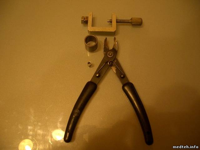

viktor_ev, в который раз повторяю: " Это кусачки ! (см. фото)."

Какая разница, чем стянут подшипник, даже, если силой мысли ? Главное, чтобы имущество клиента ( ротор ) не пострадало.
Я уже писал, что изготовил эту приспособу из кусачек примерно в 1999 году. В то время пресс, который Вы пропагандируйте как профессиональный ( очень спорное утверждение ), продавался в Москве за 400 долларов США. Я имел зарплату 600 долларов США в месяц. Подшипников менял примерно десять в месяц. Достаточно данных для простой арифметической задачи ?

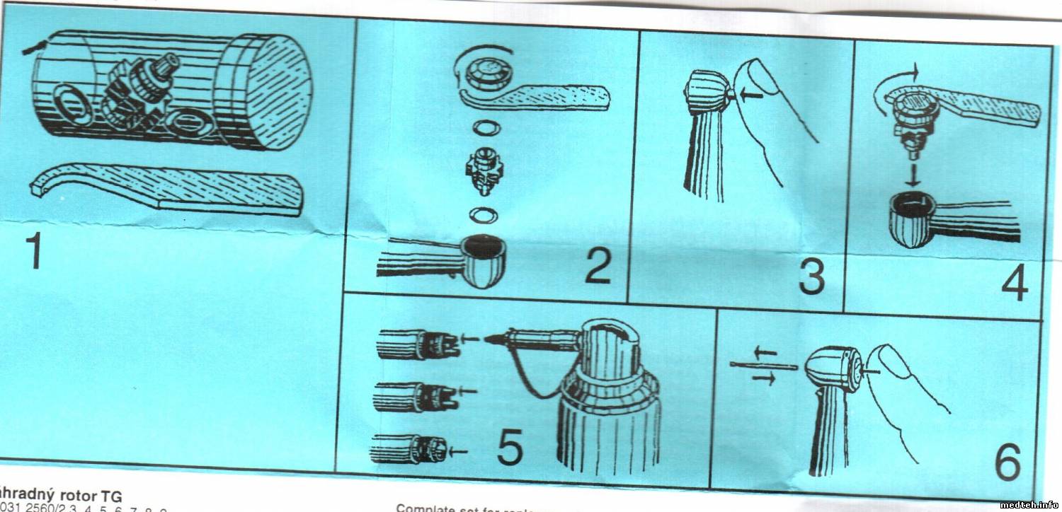

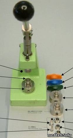

trualДата: Четверг, 27.Фев.2014, 16:09 | Сообщение # 96
У вас сообщений: 113
Стоматология, стерилизация
Вот кстати, если менять ротор в
Цитата miha01 ()
Японцы нравятся. но нравится дорогой сигмент.
X-серии нужна вот такая приблуда от производителя, но я не думаю, что у многих она есть, да и даже не в этом дело, имея кривенькие ручки и ноль опыта можно даже с помощью сверх точного оборудования заломать дорогой ротор.

stagerДата: Четверг, 27.Фев.2014, 17:59 | Сообщение # 98
У вас сообщений: 90
Кострома
Цитата trual ()
если менять ротор
для замены ротора она не нужна. Ну разве что цветные ключи для крышек.

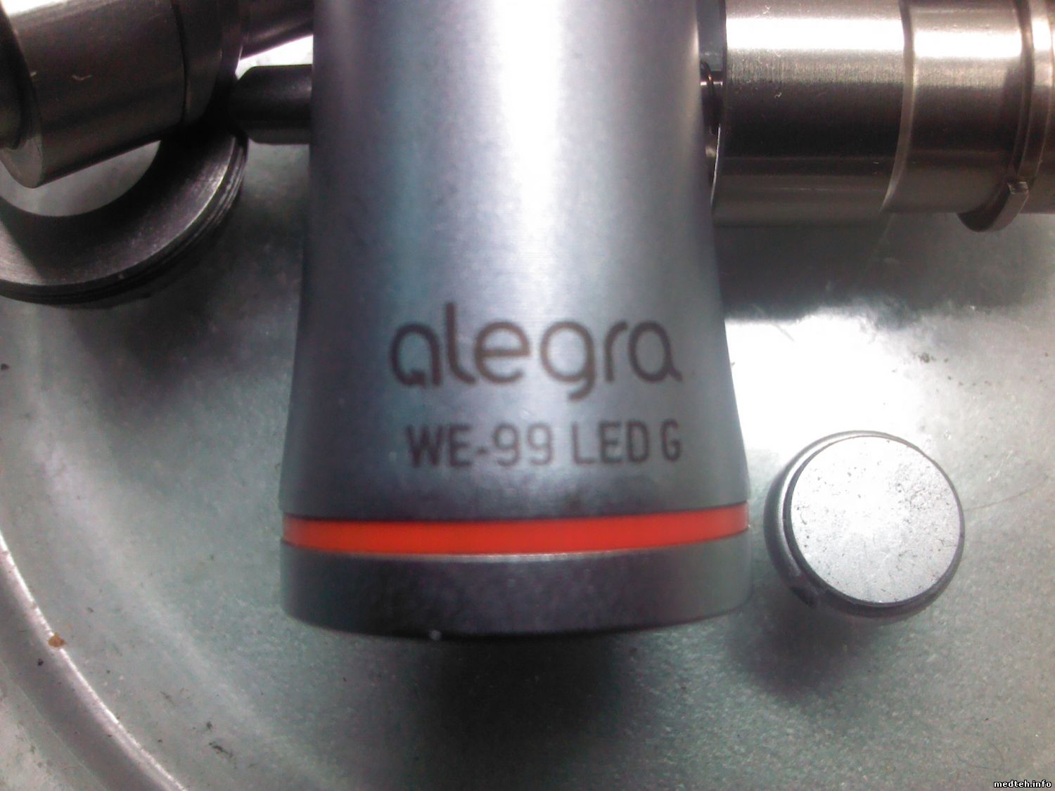

bektyishДата: Суббота, 19.Сен.2015, 15:23 | Сообщение # 114
Угловой наконечник Alegra WE-99 LED G
нужна спецификация на детали наконечника - полностью не разбирал ( ключ в процессе изготовления ) но думаю причина видна на снимке

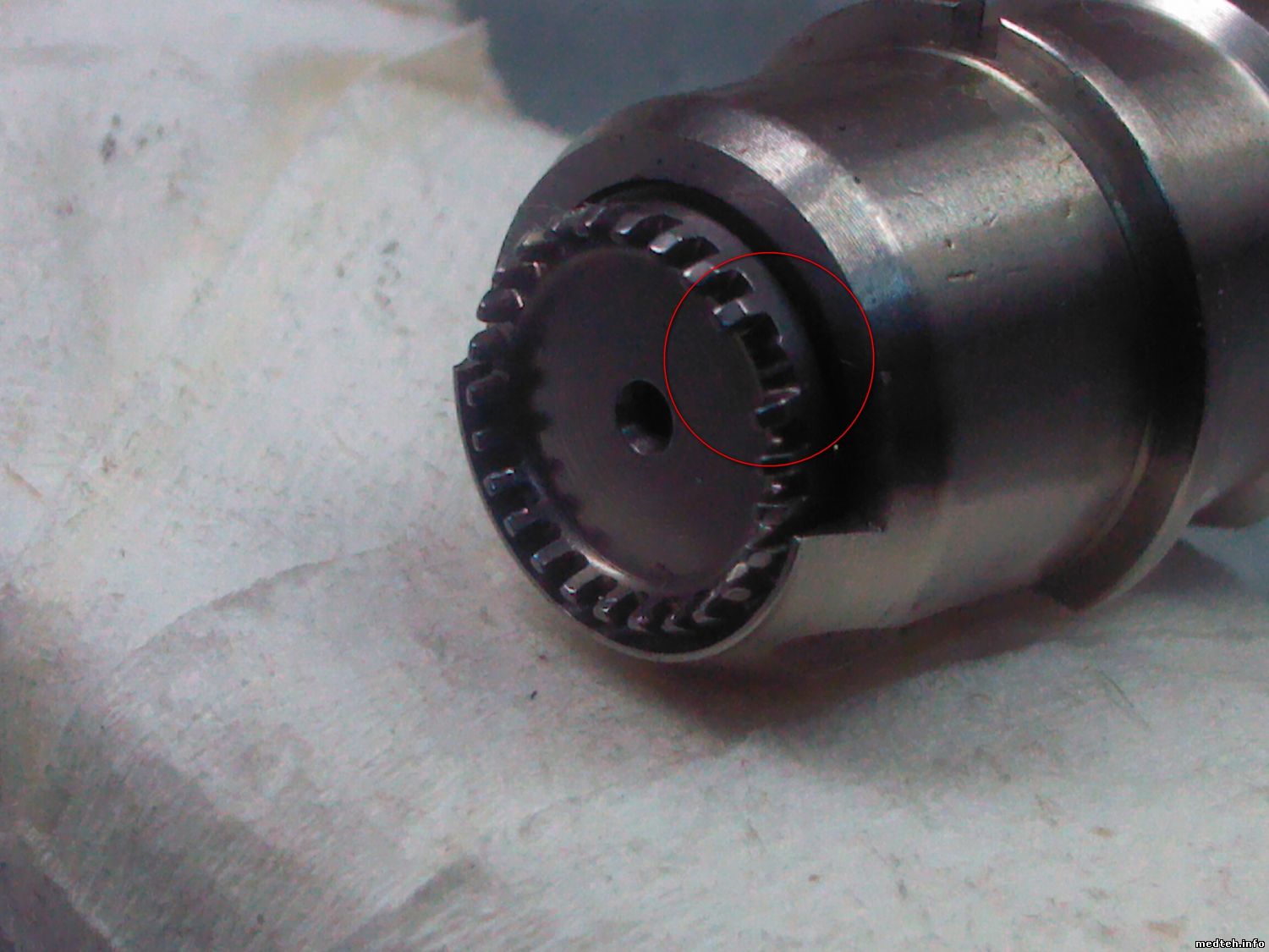

viktor_evДата: Суббота, 19.Сен.2015, 21:13 | Сообщение # 116
У вас сообщений: 648
bektyish,
Эти зубья просто так не вылетают. Это результат неправильной сборки. Есть 2 выхода. Либо попытаться найти такой списанный, либо купить аналогичного китайца в сборе новый наконечник. 100% хозяева этого наконечника откажутся платить за эту шестеренку, когда узнают ее цену и цену ремонта.
