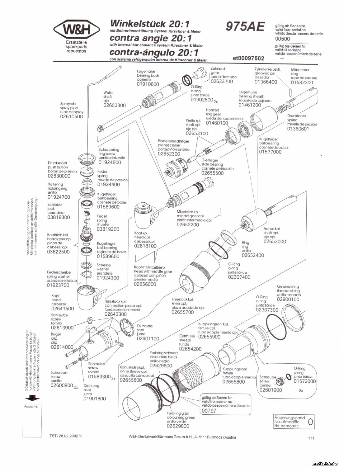

dima_perikov,
Коллеги подскажите как разбирается угловой наконечник W&H 975AE 20:1 , боковые стопора выкрутил, а головка что-то не с места. Надо поменять подшипники в голове, за одно приму предложение о приобретении подшипников по оптимальной цене.
RebusДата: Понедельник, 24.Июн.2013, 06:32 | Сообщение # 48
У вас сообщений: 122
Я на сколько помню, там выкручиваются два боковых винта и головка спокойно выходит вместе со вкрученным в неё валом. Может залипла?...
Разместил схему, может это вам как-то поможет.
Сообщение отредактировал Rebus - Понедельник, 24.Июн.2013, 06:36
miha01Дата: Среда, 26.Июн.2013, 00:34 | Сообщение # 49
У вас сообщений: 343
ярославль
Именно так. Они очень часто внутри залипают. То ли кровь свернувшаяся, то ли ржавеют.

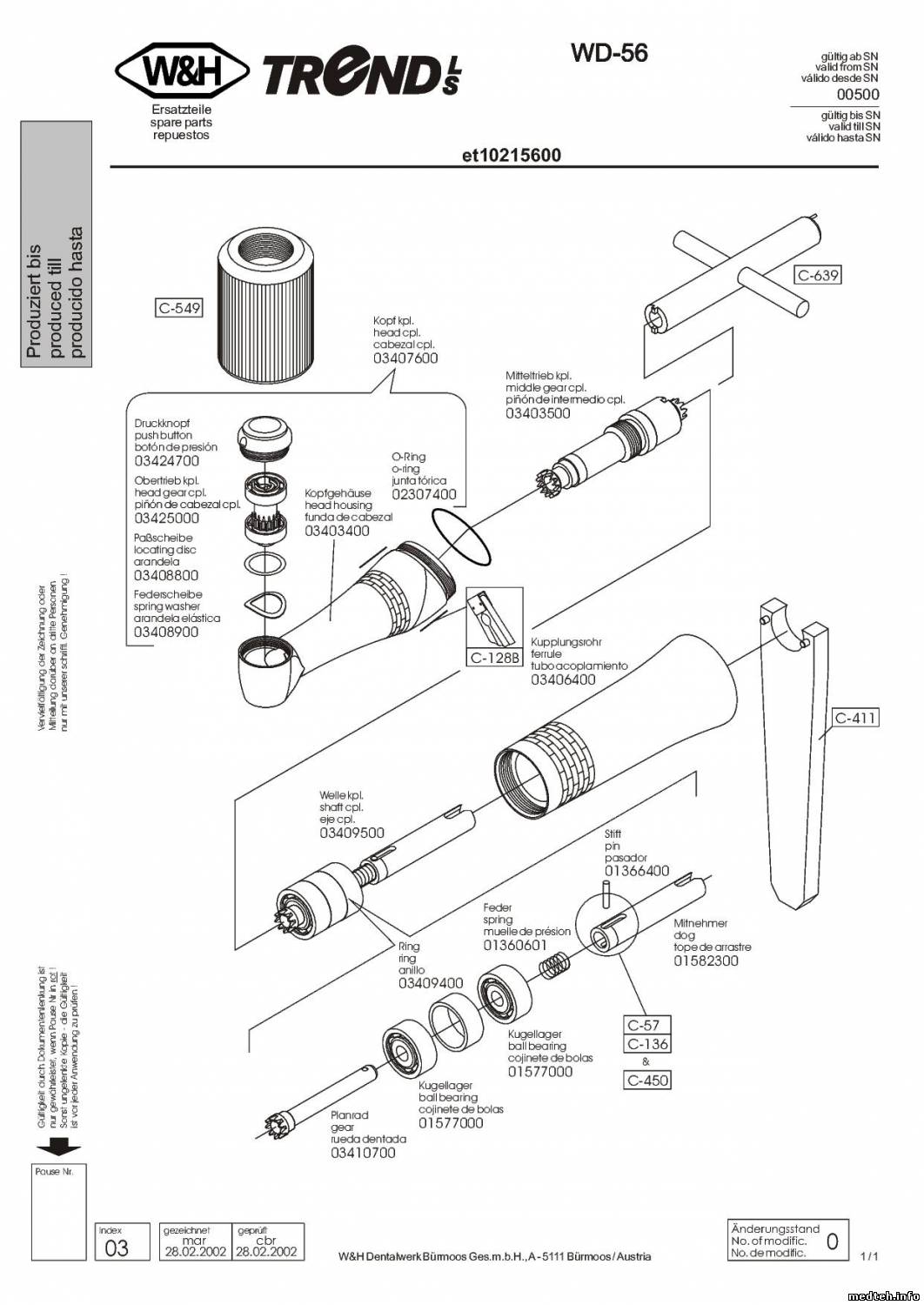

yblod5Дата: Воскресенье, 07.Июл.2013, 14:44 | Сообщение # 50
Сервис-инженер
.. а на W&H WD-58 подобной схемы не найдётся?
RebusДата: Воскресенье, 07.Июл.2013, 15:50 | Сообщение # 51
Увы, пока не могу найти...
Может кто из коллег поделиться...
FF2FДата: Воскресенье, 07.Июл.2013, 23:28 | Сообщение # 52
У вас сообщений: 427
Et10215800_WD-5.pdf (269.9 Kb)

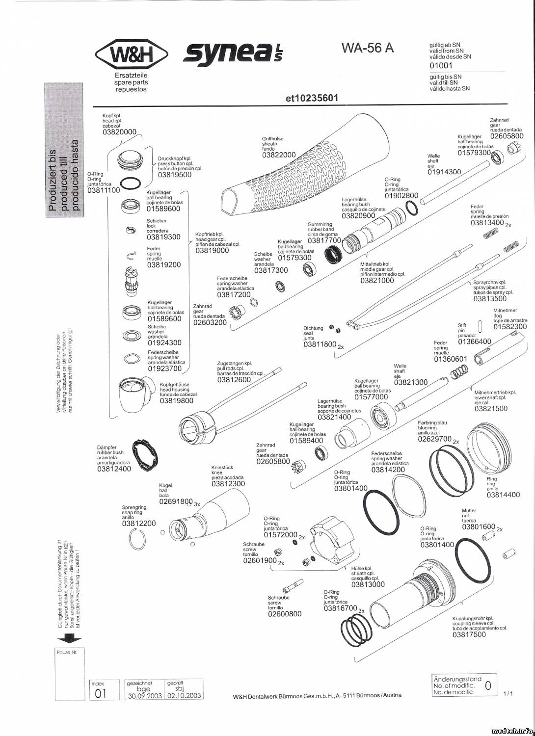

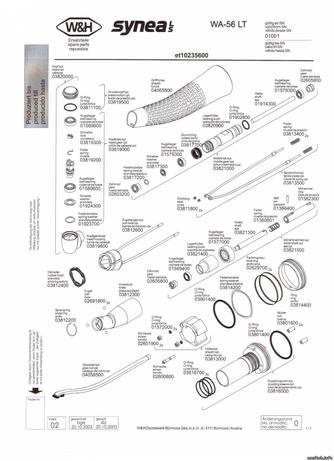

Может у кого и на W&H WA-56 найдётся ?
RebusДата: Вторник, 03.Дек.2013, 06:13 | Сообщение # 54
Вы бы указали какой вам именно нужен - 56-А или 56-LT...

Alexander_marsДата: Четверг, 23.Янв.2014, 17:54 | Сообщение # 56
Стоматология
Донецк
Всем привет )
А на WD-56 схемы не найдется ?
Yulana34Дата: Четверг, 23.Янв.2014, 18:03 | Сообщение # 57
Alexander_mars,
Этот?
Сообщение отредактировал Yulana34 - Четверг, 23.Янв.2014, 18:10
Alexander_marsДата: Четверг, 23.Янв.2014, 18:27 | Сообщение # 58
Стоматология
Донецк
Yulana34, Он самый ) Спасибо )
