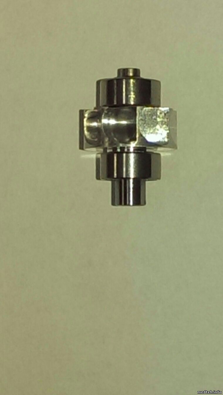

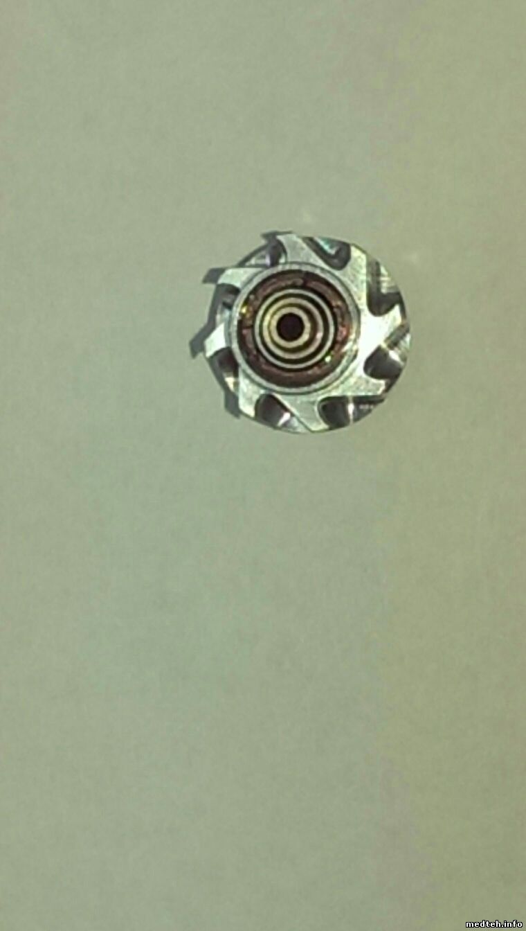

Пришли несколько роторов на Alegra TE-95/TE-98 от официального дилера. На крыльчатках нет следов балансировки. В представительстве сказали что новые роторы все такие приходят и они особо внимание на это не обращают. Это так технология производства скакнула что нет необходимости балансировать или... ну, сами понимаете?
МастерБакуДата: Понедельник, 04.Апр.2016, 13:02 | Сообщение # 126
скорее всего ... ну, сами понимаете . там невозможно без балансировки . цангу видели ?
medtech_krskДата: Понедельник, 04.Апр.2016, 13:11 | Сообщение # 127
У вас сообщений: 291
У меня есть старая Synea TA 98L в ремонте, у нее ротор со следами балансировки. Так вот цанги визуально очень похожи. Хотя, допускаю, что просто не знаю куда смотреть.
МастерБакуДата: Понедельник, 04.Апр.2016, 15:12 | Сообщение # 128
это вал, цанга внутри . она несимметричная , и как минимум поэтому нужна балансировка.

medtech_krskДата: Вторник, 05.Апр.2016, 11:40 | Сообщение # 132
Поставил микроскоп на телефон, но по-моему не сильно помогло
МастерБакуДата: Вторник, 05.Апр.2016, 13:54 | Сообщение # 133
трудно увидеть то чего нет , даже в микроскоп.
medtech_krskДата: Среда, 06.Апр.2016, 13:24 | Сообщение # 134
Так и что, есть идеи откуда эти роторы прибыли? или уже можно озвучивать поставщика? :)
МастерБакуДата: Среда, 06.Апр.2016, 13:32 | Сообщение # 135
одно ясно - дерьмовые это ротора

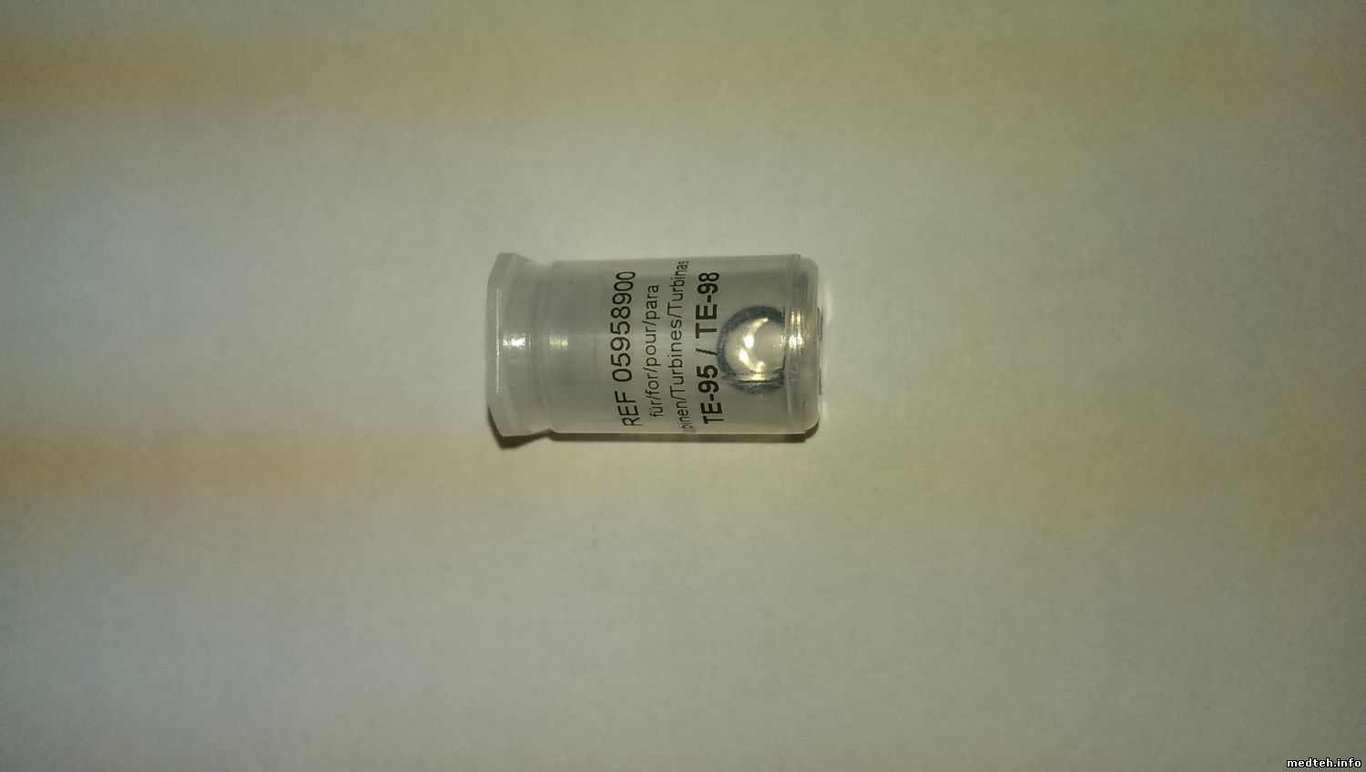

FF2FДата: Среда, 06.Апр.2016, 23:09 | Сообщение # 138
У вас сообщений: 427
Реф бъётся правильно.
Но подшипники выглядят как-то сомнительно...

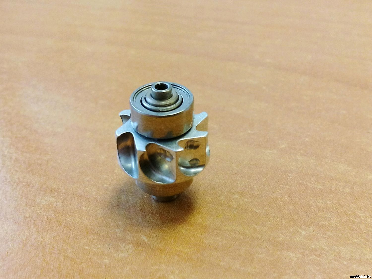

1prohindeiДата: Четверг, 07.Апр.2016, 10:59 | Сообщение # 139
У вас сообщений: 257
Руководитель СЦ
Ну, как то вот так ТЕ 98 выглядели раньше, балансировка мало казать внушительная,
на данном экземпляре 6(!) выборок, из них 4 сдвоенные...
Сообщение отредактировал 1prohindei - Четверг, 07.Апр.2016, 12:21
МастерБакуДата: Четверг, 07.Апр.2016, 13:27 | Сообщение # 140
тем более кажется подозрительным отсутствие лунок.

medtech_krskДата: Четверг, 07.Апр.2016, 13:28 | Сообщение # 141
На письмо мне не успели ответить, но в телефонном разговоре сказали следующее:
"Да, компания w&h научилась делать роторы, которые не нуждаются в дополнительной балансировке, однако, при финальной проверке те роторы, которые не проходят по уровню шума отправляются на дополнительную балансировку. Таким образом роторы могут быть как со следами балансировки так и без. Роторы на наконечники Alegra дошли до этого уровня в марте 2015 года".
Такие дела.
