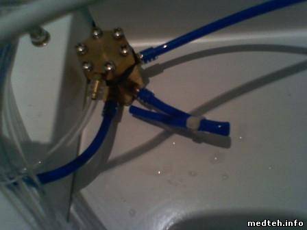

Значит, слушайте что я надыбал: V_A_S_H, переключатель я нашел еще до обращения на форум, да я его и не искал вовсе. Он на самом видном месте на блоке ассистента. Там все понятно. Вкл и выкл. По совету мастера из Баку стал искать забитые трубки методом продувания их ртом и поиска высвободившегося воздуха из какого либо отверстия. Незнаю как это вы делаете, можете смеяться, но так я выяснил, что клапан водопровод-бутылка исправен. Нашел такую трубку в которую воздух не туда не оттуда не поступает. Переключение клапана никак не влияет на это. Кстати понял, что прозрачные трубки это воздух, синие это вода. (и все это с помощью рта). Так вот трубка эта повела меня дальше в рукав и врачебный столик. А там, сняв крышку, я увидел что трубка эта передавлена пластиковым зажимом, разжав который из бутылки в нее пошла фонтаном вода. Пока я на этом остановился. было уже поздно и темно. Я все пофоткал, попробую скинуть фото, интернет медленнный, незнаю что из этого выйдет. Но что это китайская ошибка или так и должно быть?
art-i-kДата: Четверг, 18.Окт.2012, 23:21 | Сообщение # 25
Quote (Frommer)
Хорошо,что ты вакуум таким образом не стал создавать.
Хотя... если бы моя жена узнала-что иногда при ремонте приходится собственным ртом вытворять....
FrommerДата: Четверг, 18.Окт.2012, 23:47 | Сообщение # 26
У вас сообщений: 41
Врач
Ростовская область

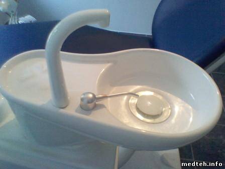

Та самая трубка
FrommerДата: Четверг, 18.Окт.2012, 23:59 | Сообщение # 27
У вас сообщений: 41
Врач
Ростовская область

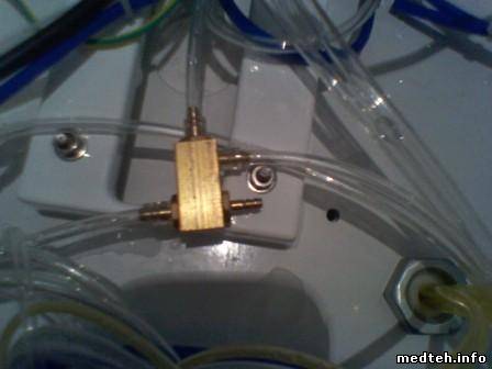

Эта бесхозная часть. Так и просится одеть на нее синюю трубку, а может тут вся система запутана, а может тут вообще все не так
В общем меня уже радует, что вода из бутылки стала идти, осталось только чтобы она шла куда надо. Нужен совет.

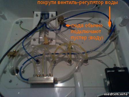

bigДата: Пятница, 19.Окт.2012, 01:51 | Сообщение # 28
У вас сообщений: 1155
Quote (Frommer)
Не надо.
Следующий совет на фото.
Надеюсь помните, что для подачи воды на инструмент нужно нажать на левую клавишу педали. Кстати, при этом по прозрачной трубке воздух пойдёт на реле.
