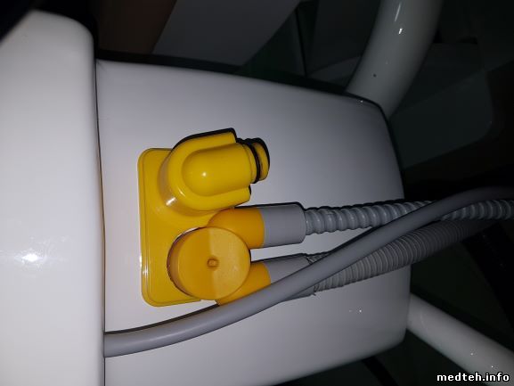

И вообще, не вижу смысла покупать моноджет к китайской машине с эжекторной аспирацией
Нынче подготовка под влажную аспирацию обходиться не так дорого, китайские установки стали выпускать со шлангами "Катани". Если аспиратор моноджет, то остаётся поставить только вот такой фильтр - см. фото.
Кстати, у кого на обслуживании Меркурий либо Аня 3000, 3600, 4800 на них можно отдельно заказать места инструментов на столик ассистента под "Катани". Про 1000 и 2000 не скажу, у меня их нет.
