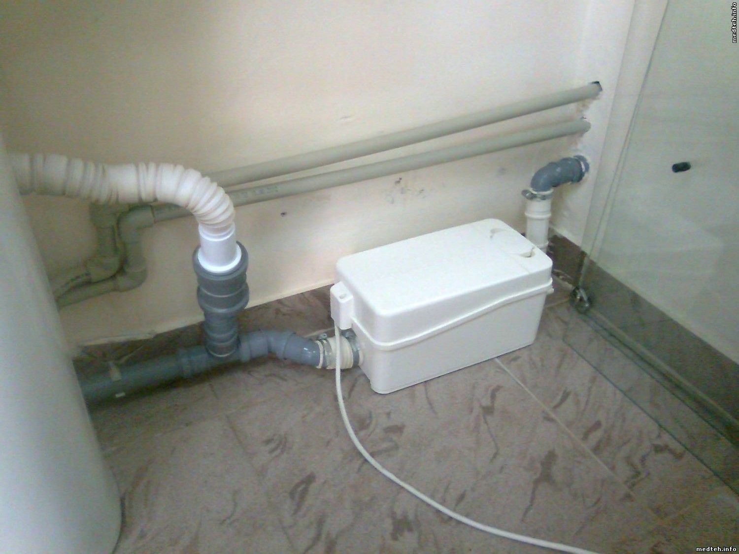

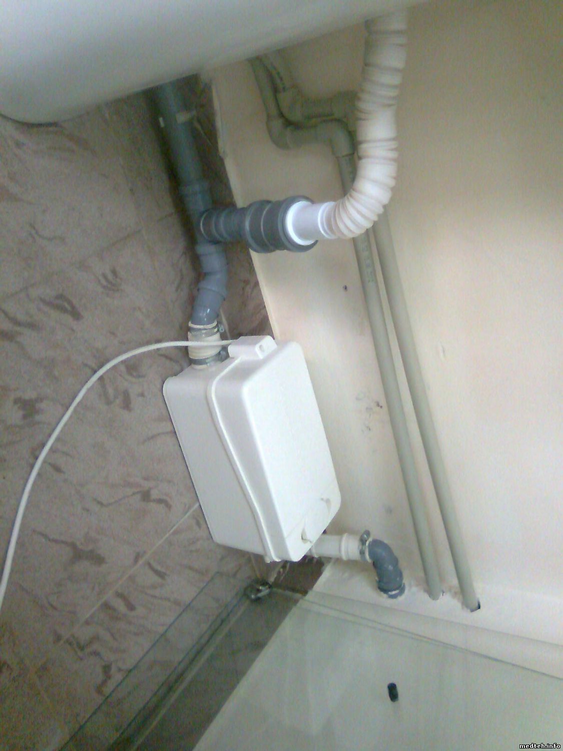

Так у Вас в кабинете вообще канализации нет? shok А если она далеко, возможно использование дренажного насоса для душевых кабин. Он поднимает сливаемую жидкость кажется до 2-х метров. Ставили такой уже в нескольких кабинетах.
это вы от бига научились ? 12 500 руб. вместо 500-800р . rofl

вместо 500-800р .
А что это такое, за эти деньги, просто насос от стиралки? Предлагаемый мною агрегат имеет свою небольшую ёмкость, при заполнении которой автоматически включается насос. Работает эта система уже ни один год в нескольких кабинетах, а устанавливается в том случае, если канализация находится на удалении от установки.

goscha-bel, ваша правда , использование
намного упрощает решение проблемы. и красиво получается .
Основное предназначение насоса, откачка сточных вод до сточной системы помещения, с возможностью подъема на высоту до 5 метров. shok

Так и я о том же! Правда вот с цифрами перепутал, не 2, а 5 метров, но это уже детали. Спасибо, что повернул фото, а то я торопился.
