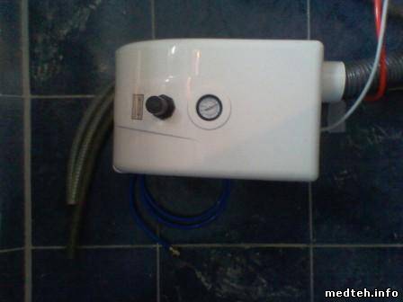

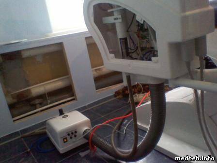

6 фото слюноотсос, пылесос

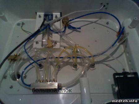

8 фото я назову - куча трубок

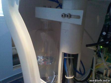

9 фото - бутылка

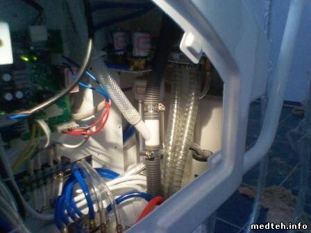

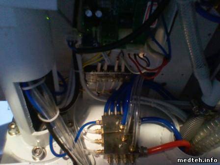

11 фото - сливные трубки: плевательница, пылесос, слюноотсос
FrommerДата: Пятница, 19.Окт.2012, 15:20 | Сообщение # 48
У вас сообщений: 41
Врач
Ростовская область

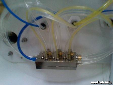

13 фото - гидроблок
FrommerДата: Пятница, 19.Окт.2012, 15:22 | Сообщение # 50
У вас сообщений: 41
Врач
Ростовская область

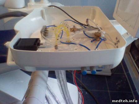

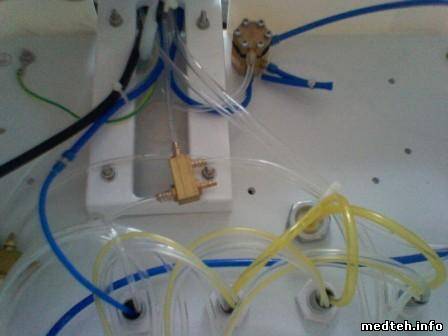

14 фото - в столике врача трубки
FrommerДата: Пятница, 19.Окт.2012, 15:23 | Сообщение # 51
У вас сообщений: 41
Врач
Ростовская область
15 фото в столике врача

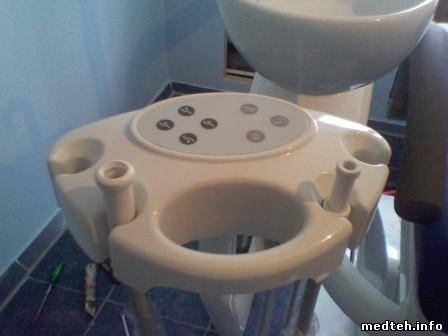

16 фото регуляторы воды правый - наконечники, левый скорее всего бустер

МастерБакуДата: Пятница, 19.Окт.2012, 15:32 | Сообщение # 55
Quote (Frommer)
Та самая трубка
предназначена для подключения установочного комплекта скалера.(в пятое гнездо)
Сообщение отредактировал мастерБаку - Пятница, 19.Окт.2012, 15:41

там на столике только два регулятора?
FrommerДата: Пятница, 19.Окт.2012, 16:20 | Сообщение # 60
У вас сообщений: 41
Врач
Ростовская область
мастерБаку, да только 2 и свободная дырка под третий вероятно

МастерБакуДата: Пятница, 19.Окт.2012, 23:28 | Сообщение # 65
перейдём к бутылке. отключаем воздух в бутылку. находим штуку как на рис2 в гидроблоке. откручиваем шлиц вровень с корпусом. откручиваем бутылку .включаем воздух тумблером.есть еле слышимое шипение хорошо,нет - закручиваем шлиц до появления.закручиваем бутылку на 2/3 наполненную водой.бутылка должна быть по жёсткости как слабогазированная вода.(то что подчёркнуто - бывает наоборот).
