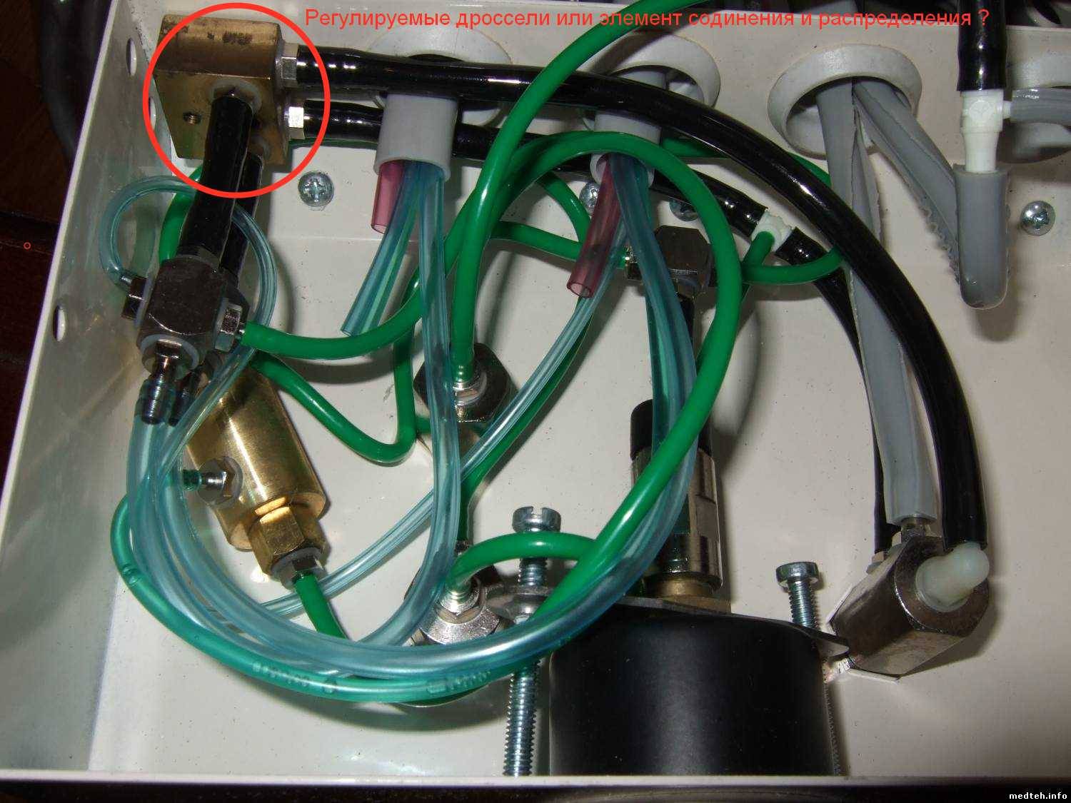

У этой стоматологической установки Helpadent mini компании MGF (Италия) один конец с водой, а второй без. Можно ли его сделать тоже с водой, простым повторение того что наворочено для этого в контуре первого конца?
Те повторить параллельно такую же схему. Если можно, то где взять запчасти? Тройник на трубочку с водой, еще тройник на трубочку с воздухом, выключатель на воду, регулятор воды на инструмент, и еще какая-то латунная штуковина с штуцерами, на фото её видно...
Извиняюсь за безграмотность.. Не спец. Установка жены.

Quote (pere , Сегодня))
у них имеет код 09-10. Это реле включения воды.
Так как знаете слово штуцер, думаю, у Вас получится.
как эта метал штуковина называется?
Похоже, это регулируемые дроссели
для установки рабочего давления инструмента. К слову, европейские производители используют для воды трубки зелёного цвета, для воздуха - синие.

МастерБакуДата: Вторник, 09.Окт.2012, 09:15 | Сообщение # 11
не верно - это просто элемент соединения и распределения.
Reducing Tee 3 x 1/16"
Слово "reducing" здесь лишнее, т.к. размеры "ёлочек" одинаковые. Можно просто Barb Tee.
Но думаю, что при покупке эти знания не понадобятся, даже напротив, могут усложнить общение с продавцом. Здесь и здесь оперируют цифровыми кодами. Кстати, по запросу высылают Каталог.
Есть просьба, взгляните через отверстия в корпусе на элемент
Quote (pere , Вчера))
латунной прямоугольной штуковине в левом верхнем углу фотогравии
Присутствуют ли там регулировочные винты ? Спасибо !

Зачем через отверстие, у меня тут все раскручено уже yes
Да на этой штуковине есть два регулировочных винта и отверстия на корпусе тоже есть, чтобы не разбирая их можно было подкрутить.

МастерБакуДата: Вторник, 09.Окт.2012, 14:50 | Сообщение # 15
нет вы не правы!
от этой штуковины через тройник-четверник (как эта метал штуковина называется?)
Quote (big , Сегодня))

Поставлю вопрос по-другому. Посмотрите, Любезный, на фото. Надеюсь, Вы не дальтоник.

bigДата: Вторник, 09.Окт.2012, 15:36 | Сообщение # 19
У вас сообщений: 1155
Quote (мастерБаку , Сегодня))
разозлили!
Злость - плохой советчик. Вы опять ошиблись. "4)крепление бутылки - вид изнутри," - это, всего лишь, манометр.

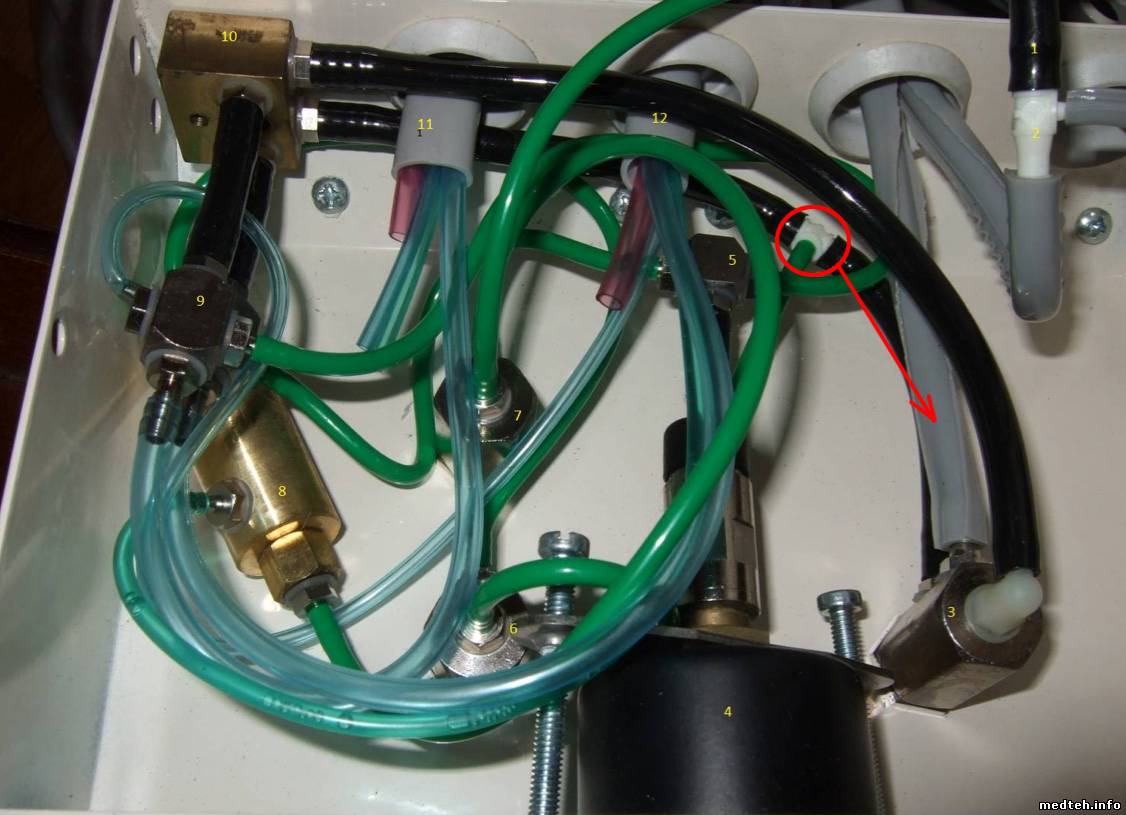

pereДата: Вторник, 09.Окт.2012, 15:37 | Сообщение # 20
У вас сообщений: 24
любитель
В инструкции есть несколько ошибок:
пункт 2 - не на переключатель инструментов, а просто на педаль. Педаль обычная без переключателей, а переключатель инструментов на корпусе и он у вас под номером 3
пункт 4 - не укрепление бутылки а монометр рабочего давления.
пункт 5 соответственно - тройник подачи воздуха на монометр.
А шланг с водой на фото, это зеленая трубка которая идет из-за кадра к регулятору количества воды. Он у вас под номером 7.
Сообщение отредактировал pere - Вторник, 09.Окт.2012, 15:38
МастерБакуДата: Вторник, 09.Окт.2012, 15:55 | Сообщение # 21
каюсь ошибся.Злость - плохой советчик. blush blush blush blush blush blush blush blush
МастерБакуДата: Вторник, 09.Окт.2012, 16:02 | Сообщение # 22
исправлено после замечания big и pere
2362574.docx (395.7 Kb)

pereДата: Вторник, 09.Окт.2012, 22:33 | Сообщение # 32
У вас сообщений: 24
любитель
Я кажись догадался. Только я не в курсе, этот переключатель на схеме под номером 3, он и для воды годится? или только для воздуха?
ну наверное есть такой и для воды, тогда все просто. Нужно тройник который я на фото кружочком обозначил, нужно его убрать, соединить эту трубку чтобы она была без разрыва, а тройник поставить в разрыв шланга от педали, тогда когда нажимаем на педаль, воздух пойдет на реле и побежит вода, а вот воду сразу на инструмент пускать не нужно, а подать на переключатель типа номера 3 на схеме и когда переключаешь инструмент щелкать и его, поставить их рядом и всё...
Или нет?
А колесики и ручка не нужны, тк ручка есть нормальная, а колеса не к чему. Жена её использует как походный вариант.

МастерБакуДата: Вторник, 09.Окт.2012, 22:53 | Сообщение # 36
купите здесь Stom-service.ru .
да именно так.а регулятор воды соединить на входе воды в клапан 8 ,тогда он будет регулировать воду на обоих наконечниках либо закрывать полностью. у вас светлая голова. biggrin
