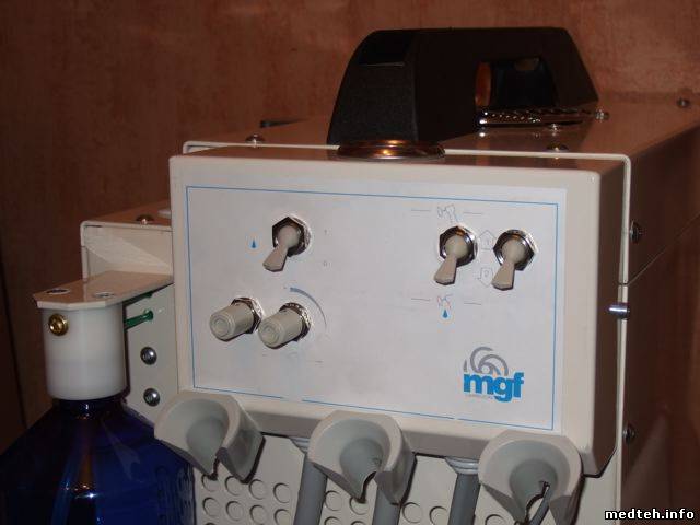

Попутно возник вариант этой схемы.
В описанном выше варианте, регулятор на воду один. Доктор :) говорит, что это будет не гуд, тк придется для турбины и для углового все время подкручивать туда-сюда.
Можно ли сделать так: воду запускаем сначала на реле, с реле на переключатель воды (типа номера 3 на фото), а после переключателя вода на два разных регулятора потока, ну и потом на инструмент? Остальное так же.
Сообщение отредактировал pere - Среда, 10.Окт.2012, 12:28
МастерБакуДата: Среда, 10.Окт.2012, 13:14 | Сообщение # 44
конечно можно.но тогда уж и тумблер вкл и выкл воды оставьте - сверлить-так сверлить. итого 2 новые дырки. biggrin
pereДата: Среда, 10.Окт.2012, 13:23 | Сообщение # 45
У вас сообщений: 24
любитель
Да, выключатель воды по-любому нужен.
Отлично!! good
Спасибо!! drinks

Сегодня наконец-то дотянулись руки!! Всё получилось! Заказчик доволен!! yes
Вот такая теперь у Helpadent-a рожа.

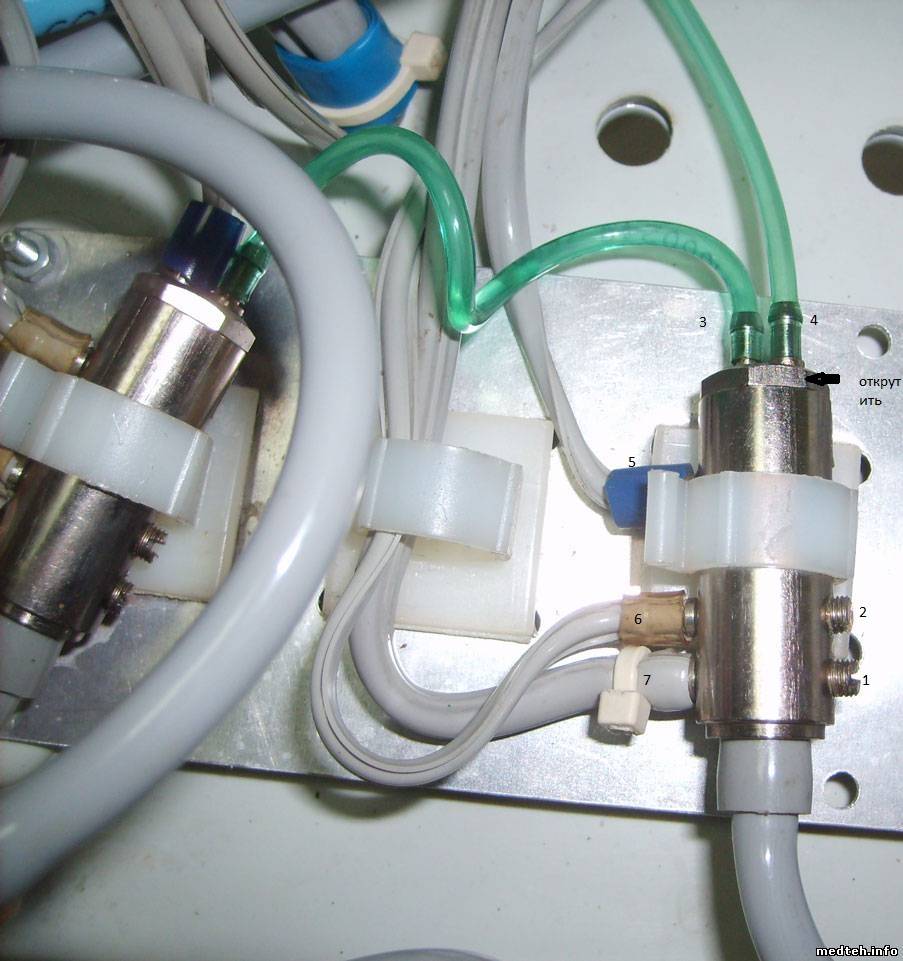

Расскажите, как работает пневмоклапан и что в нем может сломаться, у меня отказывается течь вода на наконечник, хотя с пистолета воздух вода все замечательно исправно течет.
как я понимаю пневмоклапан востоит из 2-х частей: воздушная часть и водяная часть.

вот фото пневмоклапана, объясните что может сломаться в этом устройстве
МастерБакуДата: Воскресенье, 16.Дек.2012, 20:46 | Сообщение # 60
гнатус , есть материал в хранилище,
1.рег. давления в наконечнике,
2.рег. воздуха в спрее,
3-4 транзит воды,
5.выход воды в наконечник,
6.выход воздуха в спрей,
открутить где указано , осторожно.для извлечения поршня согнуть шланг 7 и нажать на педаль - вылетает biggrin .почистить, смазать силиконовой смазкой или вазелином.
этот клапан иногда без наконечника не срабатывает.
Сообщение отредактировал МастерБаку - Четверг, 20.Дек.2012, 10:45
МастерБакуДата: Воскресенье, 16.Дек.2012, 20:48 | Сообщение # 61
винт 2 регулируется под тип конкретного наконечника после регулировки давления воды. прочистите шланг и регулятор под наконечником. http://www.medteh.info/load/75-1-0-1839 стр 38. остальное тоже интересно.

Quote (МастерБаку)
открутить где указано , осторожно.для извлечения поршня согнуть шланг 7 и нажать на педаль - вылетает .почистить, смазать силиконовой смазкой или вазелином.
Самое удивительное, там где наконечник низкой скорости подключен к пневмоклапану, именно таким методом извлёк поршень-клапан, зажал трубку и на педаль "газа": "результат" поймал в руку =) там вода отлично работала
А вот пневмоклапан куда подключена высокоскоростная турбина, именно здесь не текла вода и мало того я повторил последовательность действий и поршень-клапан который внутри пневмоклапана и не шевельнулся, я начал его тащить мощным пинцетом в раскачку поливая жидкостью для смазки наконечников. Еле его извлек, там все покрыто зеленью типичная корозия цвет мет. залил туда жидкость для наконенчиков в результате давя на педаль у меня воздух в пневмоклапан не поступал. что делать? снимать воздушный шланг и чистить его? Установке 6 лет в то место точно никто не лазил
МастерБакуДата: Вторник, 18.Дек.2012, 20:10 | Сообщение # 63
винт 1 открыт?
МастерБакуДата: Вторник, 18.Дек.2012, 20:13 | Сообщение # 64
Quote (il86md)
не надо, надо тупым предметом через штуцер 8 толкнуть.
Сообщение отредактировал МастерБаку - Вторник, 18.Дек.2012, 20:13

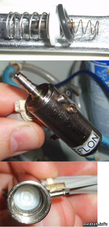

Уважаемые все получилось отлично и в шоколаде. короче закоксовался проход между внутренним клапаном (на фото он белый) и между регулировочными винтами (винты воздушные). Почему закоксовалось там все начал изучать каналы все чисто нигде ничего не забито. посмотрел на резервуар откуда берется вода (дистилят), а там плесенные пятна...
если не сложно как по английски называется этот пневмоклапан? хочу у китайцев купить. рекламируете очень вкусно
Все смазал вазелином как и было указанно выше и ВД-шкой поливал в процессе чистки
