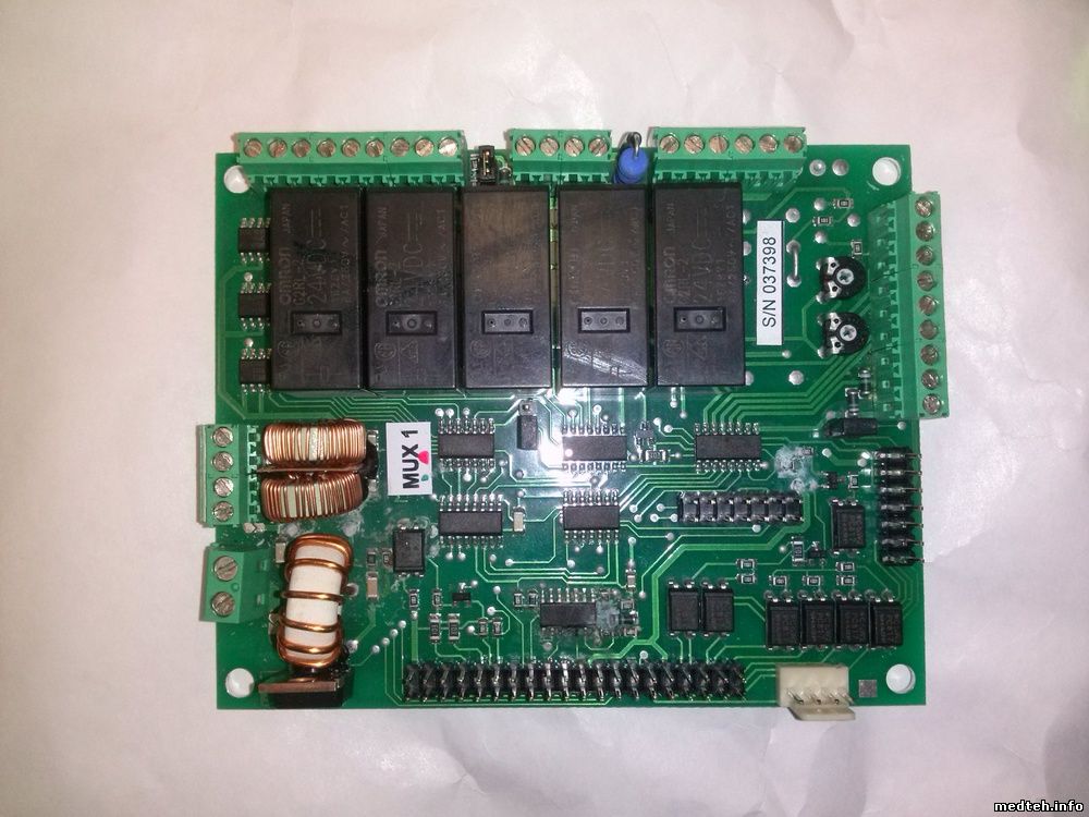

Подскажите, пожалуйста, имеется ли у кого электрическая принципиальная схема платы управления MUX?
К установке Diplomat Adept DA 130 (2001 год выпуска). Если есть не могли бы Вы с нами поделиться ...
Сообщение отредактировал Andrey0612 - Понедельник, 23.Май.2016, 11:01
Andrey0612Дата: Понедельник, 23.Май.2016, 10:02 | Сообщение # 15
У вас сообщений: 70
Ижевск
Всё нашлось
mux1.pdf (39.1 Kb) · MUX1-NEW.pdf (153.3 Kb)

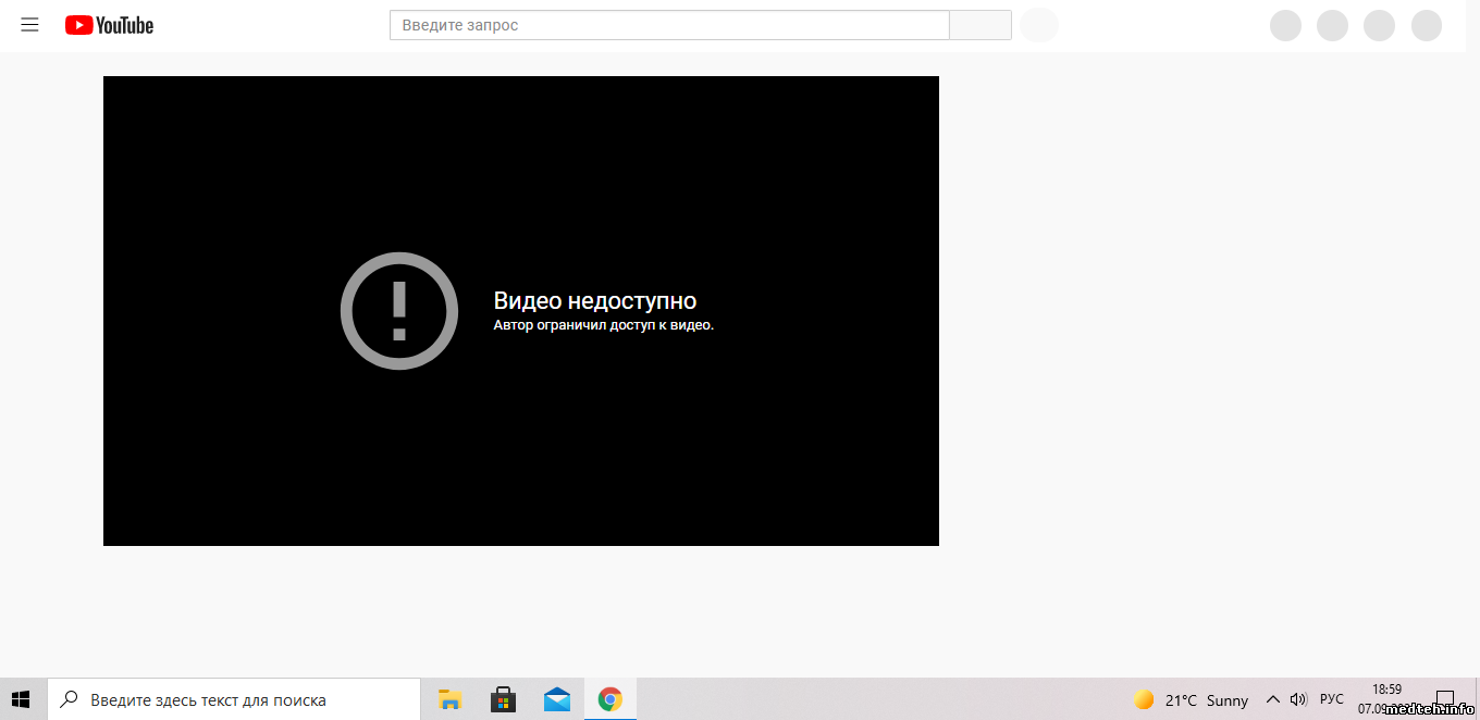

Ganster, по Вашей ссылке:
Сообщение отредактировал SSU - Вторник, 07.Сен.2021, 19:11
GansterДата: Четверг, 09.Сен.2021, 10:59 | Сообщение # 30
У вас сообщений: 124
нет
Запорож
Исправил(((
Спасибо.

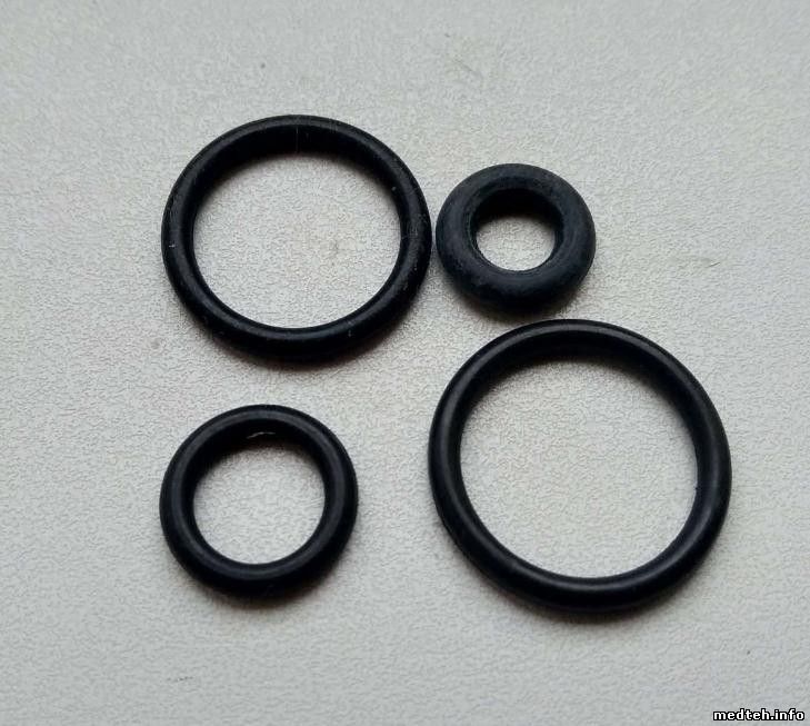

Ganster, сколько лет машине, пневмовалик давно не разбирали? Ощущение, что установке примерно лет от 10-ти и резиновые кольца требуют замены.
GansterДата: Четверг, 09.Сен.2021, 16:00 | Сообщение # 34
нет
Запорож
bektyish, установке в следующем году 20 лет)
Меняли там какие-то резинки 2-а человека. Первый заменил одну резинку, но шипеть продолжило, приехал второй, заменил вторую резинку и вопрос закрылся. Это было года два назад.
Шипит именно, когда турбинка в посадочном месте, если снять, шипение прекращается.
Если включить установку, то шипит сильно, а со временем проходит.
Уже нашёл оригинальные резинки. Дело в том, что с заменой вопрос. Не любят таким заниматься. Самому опасно. Хотя электромагнитные уже приходилось разбирать.
Сообщение отредактировал Ganster - Четверг, 09.Сен.2021, 16:01
bektyishДата: Пятница, 10.Сен.2021, 03:32 | Сообщение # 35
Где-то на форуме есть чертёж пневмовалика - но будет нечто подобное:
GansterДата: Пятница, 10.Сен.2021, 08:31 | Сообщение # 36
нет
Запорож
Да, нашёл уже в этой ветке эти фотографии. Также нашел и оригинальные уплотнители. Обратил внимание что они разные, боюсь напутать ,а то в прошлый раз 2-а человка меняло 2 прокладки и скорее всего не родные.

http://www.medteh.info/_fr/61/1866490.png
Цитата SSU ()
Не найдёте оригинал можно взять потолще, но поменьше, они растянутся. Главное, чтобы легли в канавку, обеспечили герметичность и в тоже время не затрудняли движение.
Поверхности скольжения и уплотнительные кольца при монтаже смазывать веществом Klubersynth UH1 14-1600.
Спасибо.
Что, лучше покупать родной комплект прокладок без колхоза?
И обязательно использовать четралок 110? Не известная для меня субстанция.
Может там какую деталь надо смазать смазкой, подскажите какой? Синтетическое масло для наконечника имеется.
Помнится, когда меняли 1 резинку, то покупали её в магазине со всякой мелочью, а вот оригинальные старые я потерял.
Сообщение отредактировал Ganster - Пятница, 10.Сен.2021, 22:43
SSUДата: Суббота, 11.Сен.2021, 03:19 | Сообщение # 40
У вас сообщений: 373
ужгород
Ganster, четралок - это обычный анаэробный уплотнитель резьбы, а резинки смазываются кремом Nivea.
