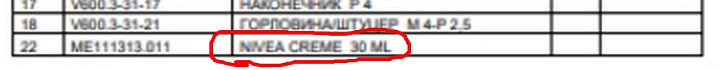

Цитата Ganster ()
Поверхности скольжения и уплотнительные кольца при монтаже смазывать веществом Klubersynth UH1 14-1600.
А есть что побюджетней?
Дорогая смазка выходит для одной детали ...
bektyishДата: Среда, 22.Сен.2021, 17:19 | Сообщение # 49
Ganster, вам SSU, уже давал подсказку - крем для бритья.
goscha-belДата: Среда, 22.Сен.2021, 19:34 | Сообщение # 50
Цитата bektyish ()
крем для бритья
Только NIVEA, biggrin как советовал в своё время Артур yes
Сообщение отредактировал goscha-bel - Среда, 22.Сен.2021, 19:36
andrey_kaДата: Среда, 22.Сен.2021, 20:29 | Сообщение # 51
У вас сообщений: 94
Урал
Наверное, только крем для рук нужен, а не для бритья?

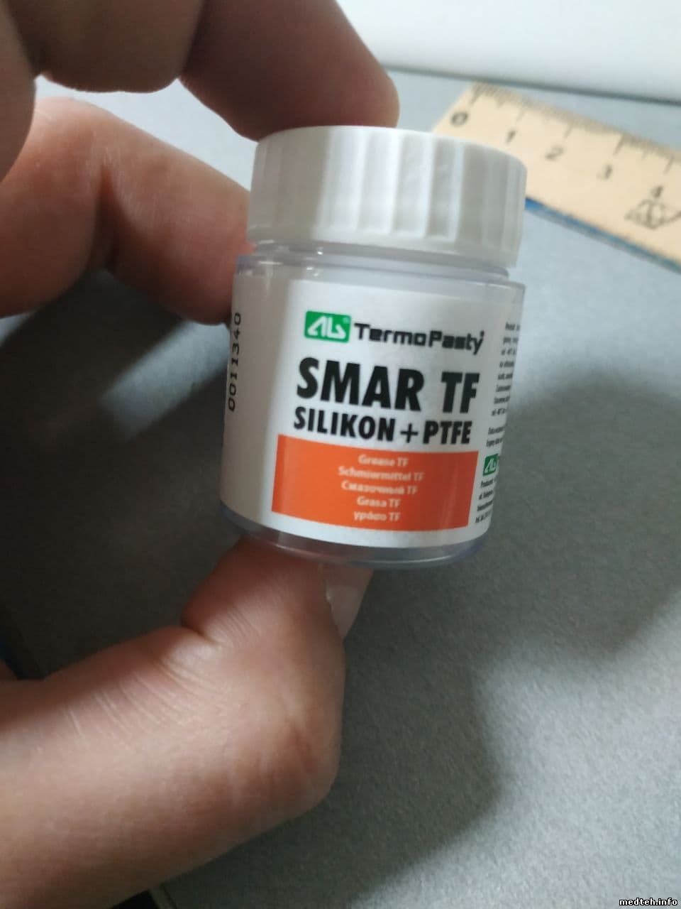

Цитата SSU ()
Ganster, это рекомендует производитель, но уже придумали и получше:
Спасибо.
https://prnt.sc/1tbklvs , а эта такая же?
Фасовка как раз для меня.
