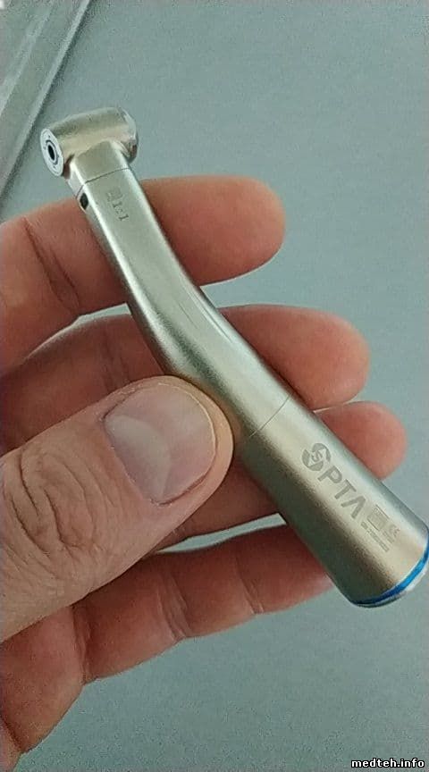

Добрый вечер.
Позволю себе задать вопрос по наконечнику в "своей" темке.
В турбинном наконечнике меняю роторные группы сам, проблем не заметил.
Летом заказал с Али угловой наконечник 1:1 со светом. Спустя пару месяцев возникли проблемы с извлечением бора. Жму кнопку, бор не выходит. Как мне объяснили, скорее всего, износился подшипник, и он клинит и мешает вытащить бор. Каюсь, скорее всего, я месяц работал в сухую без смазки, потому как использовал не родную насадку и масло не залетало в голову наконечника. Через родную очень даже хорошо. Наконечник работает хорошо, проблем со светом нет, единственное, есть незначительный люфт бора. Планирую заказать картридж у того же продавца, цена не дорогая.
Подскажите, под силу будет доктору заменить картриджи в механическом наконечнике?
Есть там сложные особенности замены?
Сообщение отредактировал Ganster - Пятница, 14.Янв.2022, 00:14
Yulana34Дата: Пятница, 14.Янв.2022, 07:56 | Сообщение # 83
Ganster,
Я думал вы просто жмот, а вы отъявленный жмот.
Мало что наконечник не смазывал, еще и бор, который нужно было выкинуть, месяц из наконечника не вынимал.
Даже если вы умудритесь заменить картридж, это будет у вас как в той поговорке про стеклянный х...н. который поссал и об угол.
Объясните зачем вы просите советы на форуме?
Вы не хотите платить инженерам, ремонтируете сами.
Может проще после поломки покупать сразу новое оборудование и не парить людям мозг?
Сообщение отредактировал Yulana34 - Пятница, 14.Янв.2022, 07:57

GansterДата: Пятница, 14.Янв.2022, 20:55 | Сообщение # 85
У вас сообщений: 124
нет
Запорож
Добрый вечер.
Прочитали все, да наоборот. Повторюсь, наконечник смазывал, просто не родной насадкой, и как оказалось, через неё масло хуже проходит.
По поводу бора ... Боры вынимаются в нём регулярно, так как я им работаю по сей день.
Платить инженеру за ремонт китайских недорогих наконечников нет смысла. Они ломаются в хаотическом порядке. Я 1 раз за полгода 3-и раза чинил. После этого стал заказывать турбинки и к ним роторку, и просто меняю. Проблем особых нет. По поводу механики, расстроился потому, как купил летом, и планировал отработать год минимум. Но проблема возникла уже через пару месяцев. Поэтому и хотел для себя понять, может ли не подготовленный человек заменить там картридж, или там действительно много нюансов.
Yulana34Дата: Суббота, 15.Янв.2022, 09:08 | Сообщение # 86
Ganster.
Я не зря так написал.
99,999%, что бор, который вы не смогли извлечь из наконечника, был изношен за долго до того, как застрял. Определить это можно визуально и очень легко. Если на срезе хвостовика, в районе канавки, имеется замятие, то бор необходимо выкидывать.
По поводу смазки: для того, чтобы смазать угловой наконечник, всего на всего, нужно просто закапать масло со стороны, которая надевается на микромотор и оставить на несколько часов головкой вниз. Конечно, не так как спреем, но эффект будет. Еще заклинивание инструмента в наконечнике происходит из-за того, что не смазывается сам механизм зажима.
Вывод:
Или использовался изношенный бор или наконечник не смазывался так как положено.
Соответственно доктор экономит.
Если сэкономить на специалисте, попытка извлечь бор самому обычно заканчивается поломкой механизма зажима.
Сообщение отредактировал Yulana34 - Суббота, 15.Янв.2022, 09:09
SSUДата: Суббота, 15.Янв.2022, 09:32 | Сообщение # 87
У вас сообщений: 373
ужгород
Yulana34, может и лунка разбита, но действительно, как правило, это использование боров с заусенцами.
Чтобы понять причину, в том числе и эффективности промывки/смазки, достаточно открутить кнопку.
GansterДата: Суббота, 15.Янв.2022, 10:05 | Сообщение # 88
нет
Запорож
Спасибо за ответ.
Оговорка вышла. Тут угловой наконечник 1:1, и зажим для полировочных резинок. Так вот, у меня сразу много таких в работе. Допустим 5-ть-ть белых, 5 синих, 10-ть щёток, 6-ть чашечек, штук 5-ть диксодержателей, и ещё разных приблуд ... Так вот, они все могут заклинить в случайном порядке. Поэтому, сомневаюсь, что дело в них ...

Yulana34Дата: Суббота, 15.Янв.2022, 11:37 | Сообщение # 90
Ну я это как бы и не принимал во внимание потому, что наконечнику всего 2 (ДВА) месяца. Чтобы до такой степени и за такое время раздолбать вал и лунку в кнопке, это надо постараться. Или наконечник полное г..но.
Сообщение отредактировал Yulana34 - Суббота, 15.Янв.2022, 11:38
GansterДата: Суббота, 15.Янв.2022, 18:07 | Сообщение # 91
нет
Запорож
Цитата bektyish ()
"всего навсего нужно просто закапать масло со стороны, которая надевается на микромотор, и оставить на несколько часов головкой вниз" - так делал пожилой врач ортопед. И по полгода и более не обращался по поводу ремонта наконечников.
Спасибо за ответ)
Я смазываю наконечники, у меня стоит 4-е вида масла), от NSK до корейского недорогого)
Смазывал не родной насадкой, с ней масло почему-то плохо проходило в голову, хотя одевалась, по ощущениям отлично.
Наконечник лежит головой вниз, так как у меня нижняя подача. Сейчас смазываю родной насадкой, масло вылетает на ура, но думаю, что те два месяца не правильной смазки уработали таки его(
