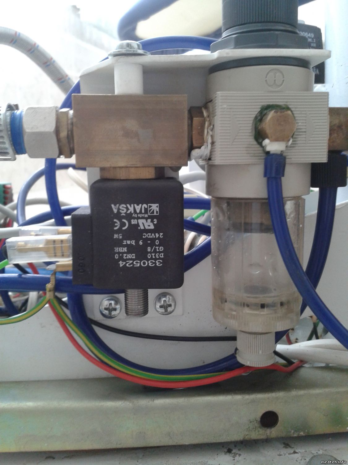

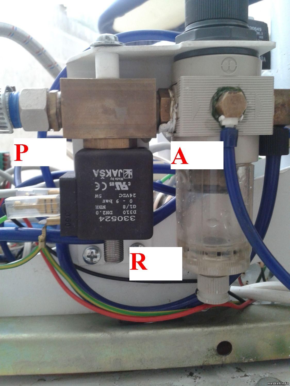

Травит воздух из штуцера электромагнитного клапана. Прошу помощи в устранении неисправности! Установка Дипломат DL-250
andrukaДата: Понедельник, 08.Июн.2015, 12:24 | Сообщение # 374
У вас сообщений: 276
Замотай синей изолентой, она лучше белого фума.
bvv45Дата: Понедельник, 08.Июн.2015, 12:50 | Сообщение # 375
Тамбов
Спасибо за оперативный совет. Уточняю свою неисправность: травит не на входе/выходе а через свободный штуцер на приводе (черной коробочке) клапана. Травит при включении установки. После снятия питания с установки, при наличии давления в компрессоре, травления нет. Жду совет!
andrukaДата: Понедельник, 08.Июн.2015, 15:15 | Сообщение # 376
это был сарказм ), не могу смотреть на такое "рукотворчество" )))
Если по делу: когда установка включена свободный выход (порт R) электромагнитного клапана (3/2-ходовой н/з) должен быть закрыт и из него не должен травить воздух. В момент выключения установки воздух со стороны порта A (со стороны редуктора) выходит в атмосферу через открытый порт R. При этом порт P (со стороны компрессора) закрыт.
Если при включенной установке травит из клапана (из порта R), то нужно разобрать клапан и почистить резиновое уплотнение (на фото посередине), но возможно уплотнение деформировано и поэтому через него и травит.
Если при включенной установке травит из нижнего клапана редуктора (прозрачная колба) нужно нажать на клапан сброса и продуть его, возможно там накопилась грязь, не поможет - разобрать и почистить. Этот клапан закрыт при включенной установке и отрыт при выключенной, при этом через него удаляется конденсат.

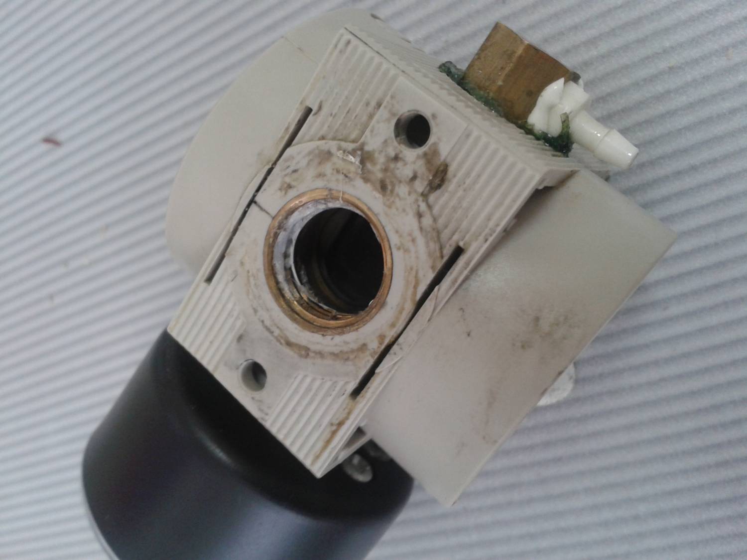

goscha-belДата: Понедельник, 08.Июн.2015, 18:22 | Сообщение # 377
А ещё может травить в месте соединения редуктора и клапана, (там в латунное колечко в пластиковом корпусе редуктора, а в нём трещинка). Я уже несколько раз сталкивался с таким! Иногда помогает эпоксидка, но, как правило рещение проблемы - замена на Камоцци! blush
МастерБакуДата: Понедельник, 08.Июн.2015, 18:51 | Сообщение # 378
Цитата goscha-bel ()
а в нём трещинка
дежурная неисправность после дяди васи.
нет, суперклей и подождать неск часов
это на потом, если док денег даст. покупка , замена.
andrukaДата: Понедельник, 08.Июн.2015, 20:13 | Сообщение # 379
может, но ТС пишет, что

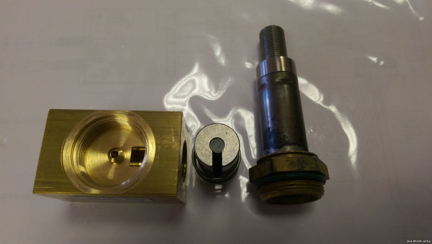

bvv45Дата: Среда, 10.Июн.2015, 08:47 | Сообщение # 380
Тамбов
Всем добавил "спасибо". Вскрытие покажет -не просто фраза! В результате все подтвердилось: изношенность и отвердение уплотнительного кольца, трещина в месте соединения К-Р.
bektyishДата: Среда, 10.Июн.2015, 16:10 | Сообщение # 381
у Камоцци эта часть редуктора металлическая - выбирать лучше по образцу ( выбирать есть из чего ) - представитель Хираны предложил редуктор за 7200 р. у Камоцци док купил его за 1800 р. Трещина - это их больное место ( редукторов этого производителя )
Сообщение отредактировал bektyish - Среда, 10.Июн.2015, 16:13
goscha-belДата: Среда, 10.Июн.2015, 17:35 | Сообщение # 382
Говорят, что сейчас эти редуктора делают поляки. У родных были силуминовые корпуса. Моё мнение: ТОЛЬКО КАМОЦЦИ! drinks
bektyishДата: Среда, 10.Июн.2015, 18:32 | Сообщение # 383
заменил наверно уже 4-5 редукторов - у всех одна причина - начинается с небольшого шипения
в Челябинске есть ещё фирмы аналогичные Камоцци - но они на расстоянии двух остановок автобуса ,да и цены устраивают
на клапан от Дипломата у них можно купить отдельно катушку - всё работает

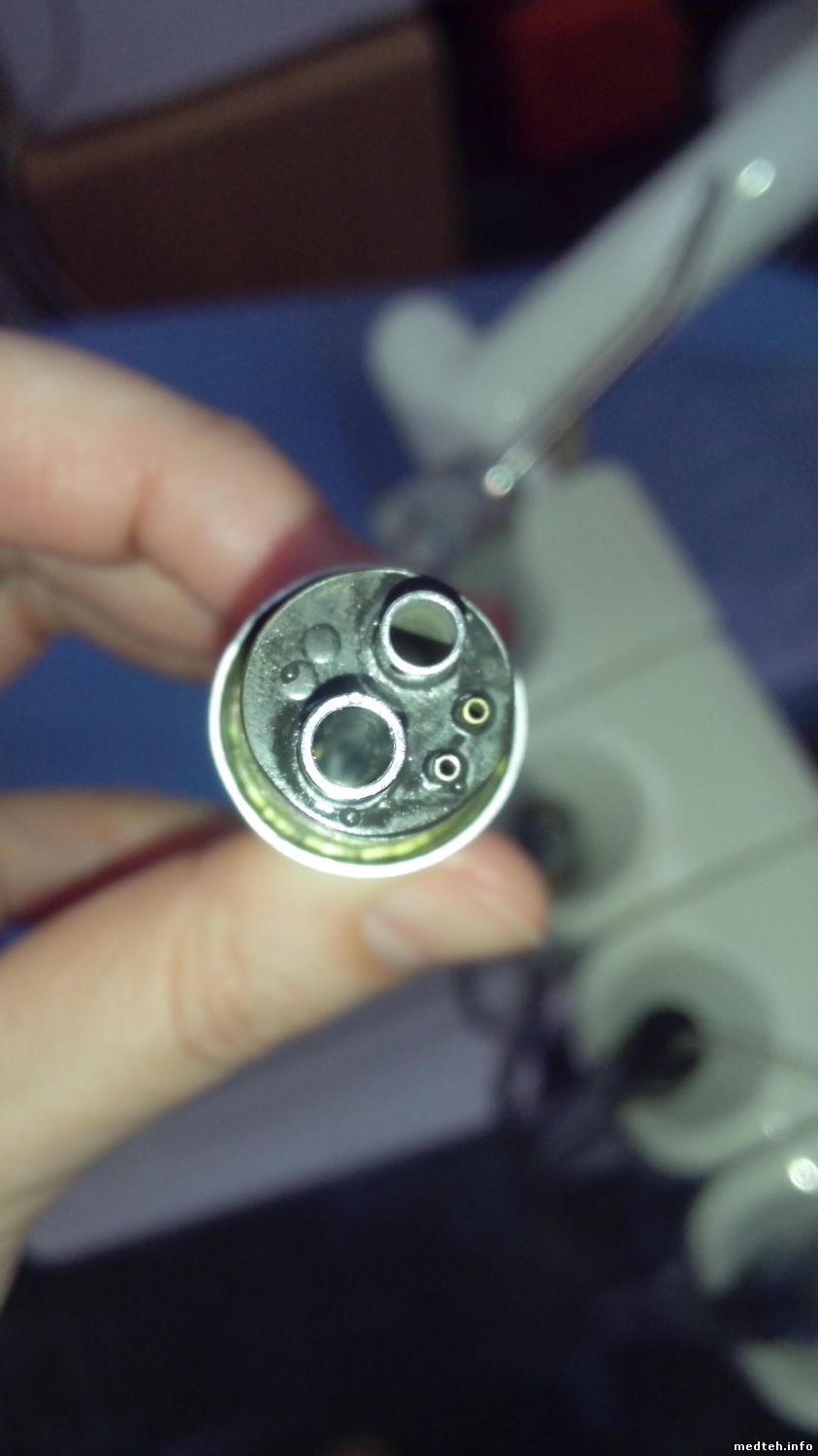

Добрый день, уважаемые!
пару месяцев тому назад повелся на уговоры супруги о замене шланга вода-воздух ведущего на наконечник. Он состоял из 4х разноцветных шлангов фото ДО
GagaraДата: Среда, 05.Авг.2015, 09:31 | Сообщение # 387
У вас сообщений: 34
Ведущий инженер
Пермь

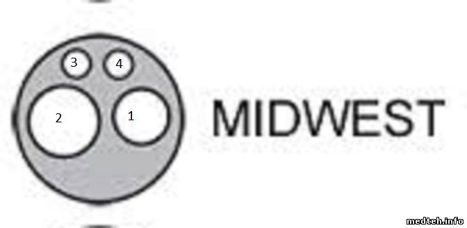

В результате не нашел разноцветного шланга и купил черный установив методом тыка.
Итог:
-замена подшипников на наконечнике т.к. капает вода из него и из стыка между шлангом и наконечником.
-вода сочиться из шланга ведущего вот в эту баночку( смотрим рисунок) и капает на пол.
Уважаемые профессионалы! Помогите советом по правильной установке данного шланга т.е. как распознать какой конец с чем должен быть соединен.
МастерБакуДата: Среда, 05.Авг.2015, 09:49 | Сообщение # 388
методом продува определите конец.
Yulana34Дата: Среда, 05.Авг.2015, 09:50 | Сообщение # 389
Gagara,
У вас скорее всего или наконечник дерьмо, или на нем нет резинки.
МастерБакуДата: Среда, 05.Авг.2015, 10:00 | Сообщение # 390
очень может быть , если по картинке собрано .
или наконечник не дотягивается резьбой накидной втулки.
GagaraДата: Среда, 05.Авг.2015, 11:07 | Сообщение # 391
У вас сообщений: 34
Ведущий инженер
Пермь
Спасибо за визуальные подсказки. Сегодня вечером продую и установлю как на картинке 1-4.
и сделаю фото в сборе наконечника со шлангом.

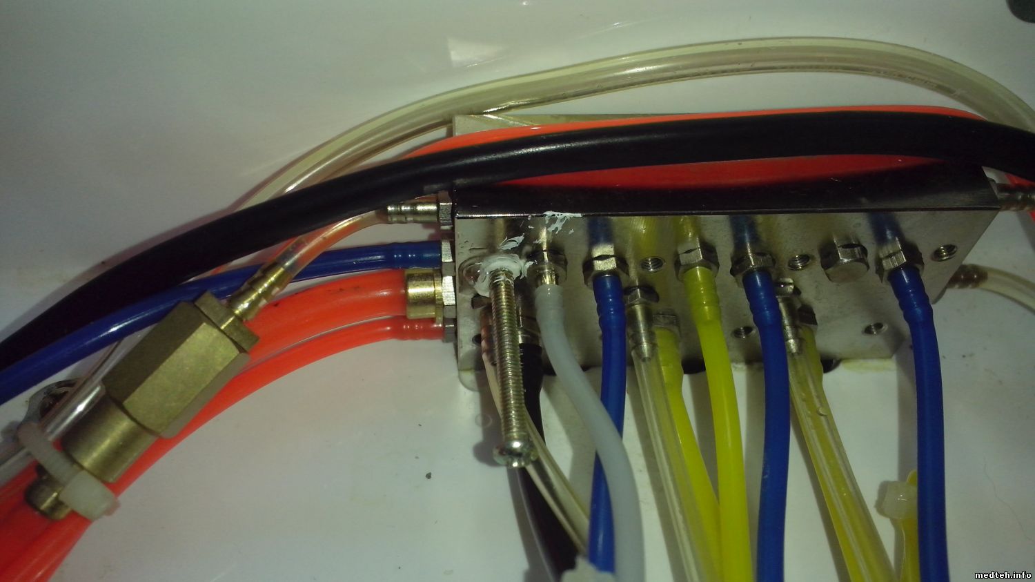

А вот еще одна проблема - при работе из некоторых отверстий пузыриться вода
на фото я попытался заглушить отверстие шурупом с герметиком - результат нулевой.
Вечный вопрос, ЧТО ДЕЛАТЬ? biggrin

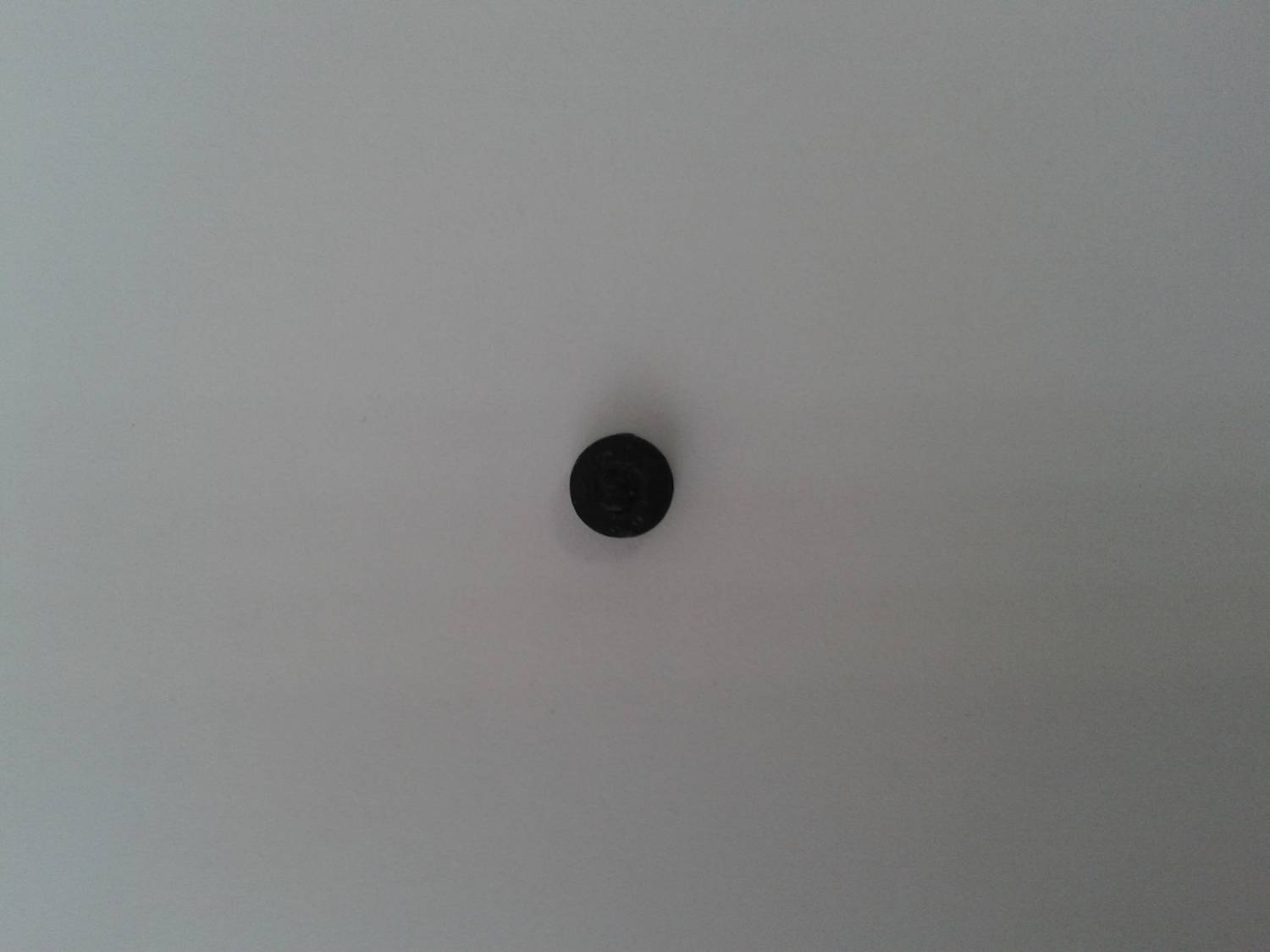

О какой резинке идет речь?
об этой?
МастерБакуДата: Среда, 05.Авг.2015, 14:42 | Сообщение # 394
Цитата Gagara ()
еще одна проблема
попробуйте ослабить крепление сэндвича , потом равномерно стяните , гайковёрт с прокруткой былбы кстати. не получится - разберите сэндвич там есть резиновая прокладка , она должна быть целой . нет - замените на похожую .. сдругой стороны от отв с резьбой винты , которыми блок стягивается.
да . но смущает отметины , там где их не должно быть . либо наконечник пришлый , либо его стерилизуют в даке . после закрутки наконечника шланг сзади не должен болтаться и люфтовать.

МастерБаку, все сделал по вашей визуальной инструкции.
продул и переустановил два тонких шланга.
Итог: как хлестала вода из наконечника (со стороны бора и из отверстия подающего воду+ со стыка наконечник - переходник на шланг) при нажатии на педаль так и льет. После, если педаль еще удерживаться то заканчивает лить. До следующего нажатия на педаль.
Супруга: - и как я работать завтра должна?
Я: - предупреждай клиентов, что будет параллельно с лечением проводиться гидрочистка полости рта biggrin
По сендвичу боязно его трогать т.к. прокладки нет на замену.
А вот с водой из наконечника нужно, реально что то делать unknown

Yulana34Дата: Четверг, 06.Авг.2015, 13:53 | Сообщение # 400
Цитата Gagara ()
это уже произошло в чем причина?
Если течет из наконечника из под гайки и из стаканчика под столиком:
1 Замените резинку на наконечнике
2 Поставьте дополнительную резинку
3 Выбросьте наконечник.
Если течет только из наконечника:
1 Прочитайте инструкцию на установку и найдите выключатель воды, если он не предусмотрен в любом случае есть регулятор.
2 Вызовите мастера потому, что:
а) полный влагоотделитель воды
б) неисправен выключатель
в) неисправен клапан включения воды
г) неисправен распределительный клапан.
