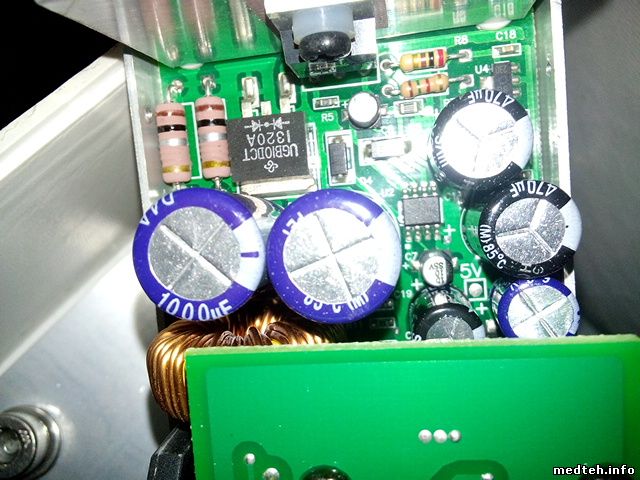

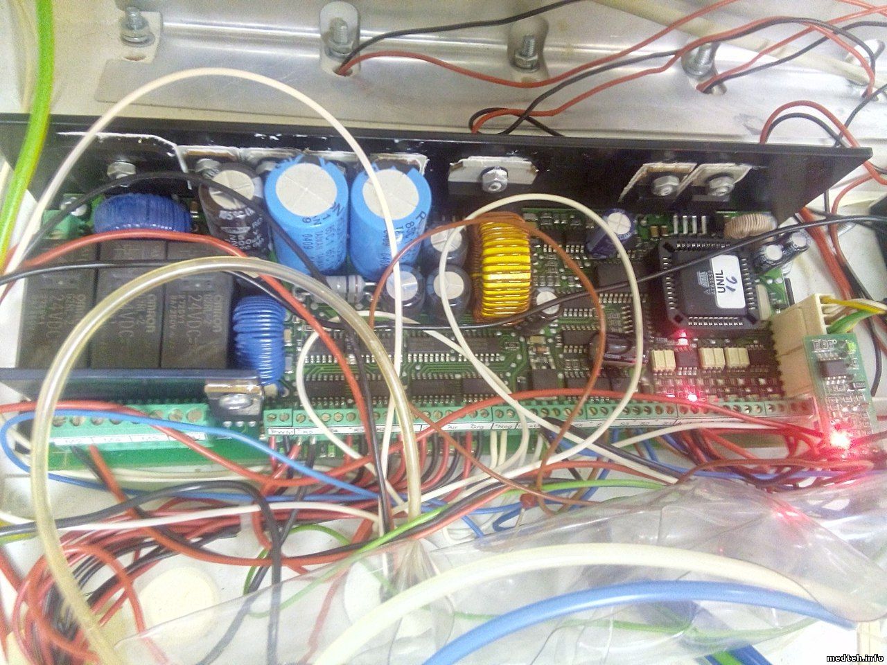

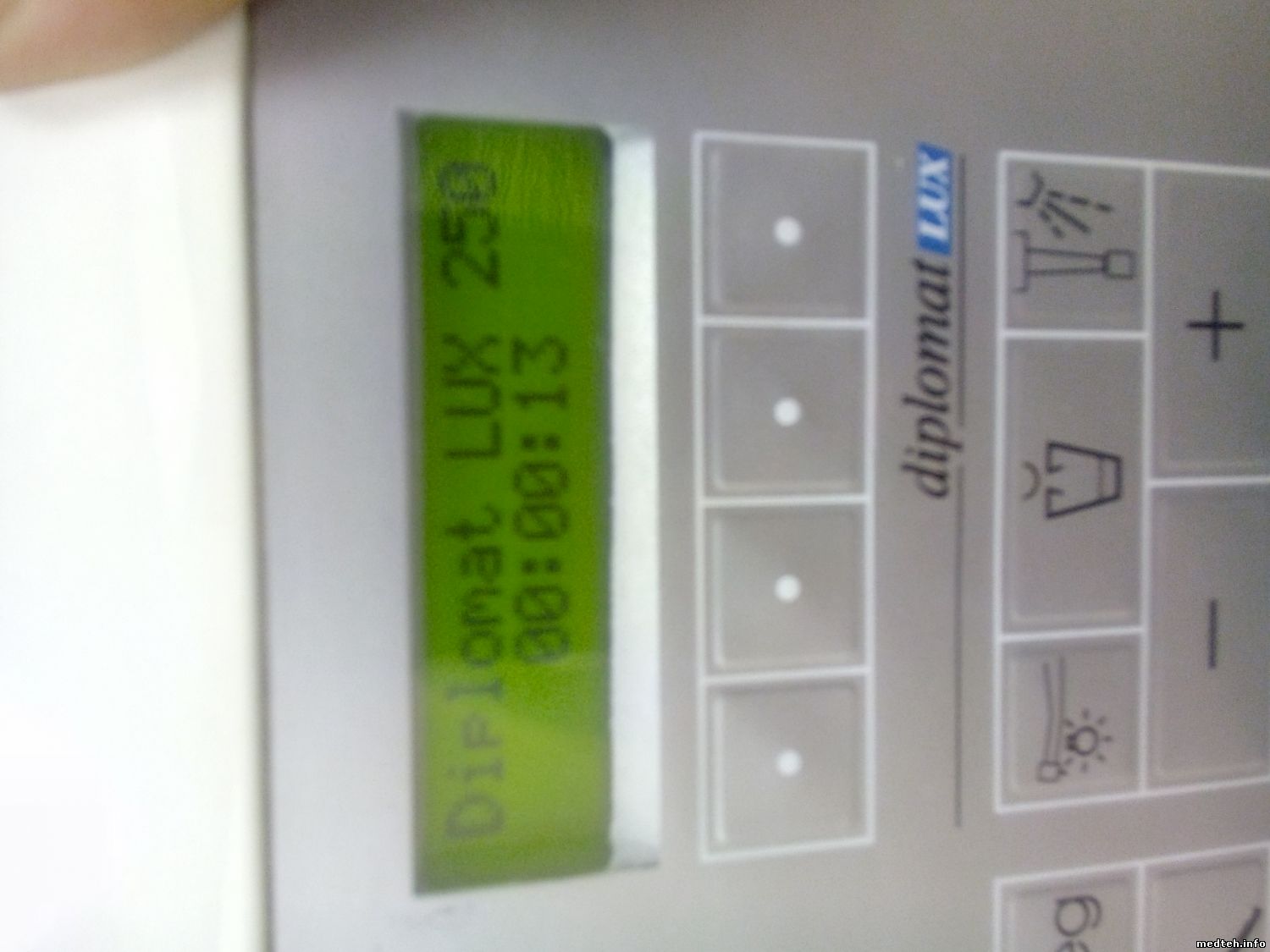

Diplomat LUX 250 не работает столик врача
Всем привет.
Помогите пожалуйста советом, у выше указанной установке в работе( врач работал микромотором) отключился рабочий стол врача, при осмотре выявленно:
1. питание на рабочем столе есть. (светодиоды на плате светятся)
2. на плате два порта, один на экран второй на блок в стойке. Так вот отключив разъемы подключил разъем от экрана в посадочное место для разъема стойки в результате экран заработал, следовательно выход под табло сгорел.фото платы во вложении
Вопрос : менять всю плату или кто может подсказать от чего не работает второй порт?

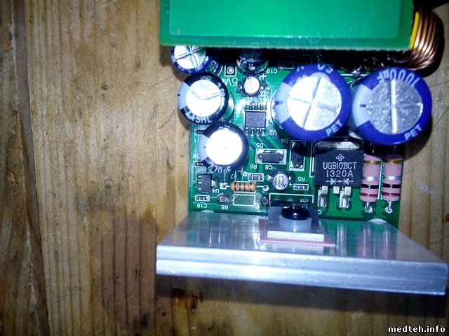

Фото платы на рабочем столе врача,

Еще микросхема AT89S52 что на тумбочке сильно греется,если я правильно понял новую ее обязательно программировать?

и еще батарейка оказалась севшей в ноль, может из за нее ?
МастерБакуДата: Среда, 23.Авг.2017, 19:53 | Сообщение # 454
да и не только её . меняется парой с той кот в гидроблоке . согласно сн номера машины . но лучше сразу обе платы и интерфейс кабель .

Проверь напряжение питания ( может там 240 и выше ) , спроси не было ли подмигивания света - нередко клиники в жылых зданиях - где нибудь сварку делали , а вам машину импульсом попортили . Микросхему можно и статикой уничтожить .
Serg18Дата: Четверг, 24.Авг.2017, 09:58 | Сообщение # 456
Ижевск
Спасибо а сколько эти платы стоят и где их заказать?

1prohindeiДата: Четверг, 24.Авг.2017, 10:08 | Сообщение # 458
У вас сообщений: 257
Руководитель СЦ
Судя по сообщению, вы не специалист по данному оборудованию,
соответственно рискуете провалиться в стоматологическую преисподнюю)
То, что менять придётся модуль NEOL, уже наверно понятно, в купе с ним подлежат замене и процессоры дисплея (NEOT) и гидроблока (NEOP) (по старости прошивки).
Остальное - по текущему состоянию, вам глазами виднее...
так с этого всегда начинают)
Всю "азбуку" здесь приводить не стоит - не младшая школа)

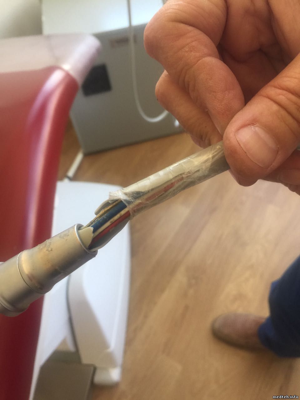

Ищите ПРИЧИНУ отказа установки в микромоторе и его шланге (ихмо),
по статистике это основное зло старушек(

Serg18Дата: Пятница, 25.Авг.2017, 11:26 | Сообщение # 459
Ижевск
Цитата 1prohindei ()
Ищите ПРИЧИНУ отказа установки в микромоторе и его шланге (ихмо),по статистике это основное зло старушек(
так точно выгорел транзистор на микромотор и микросхема сброса процессора

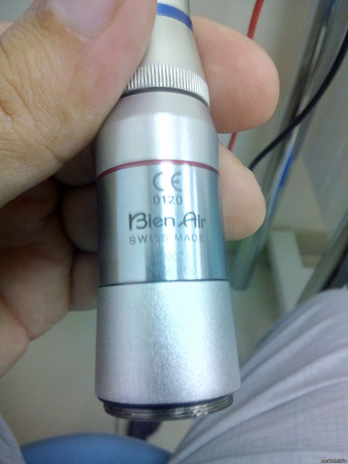

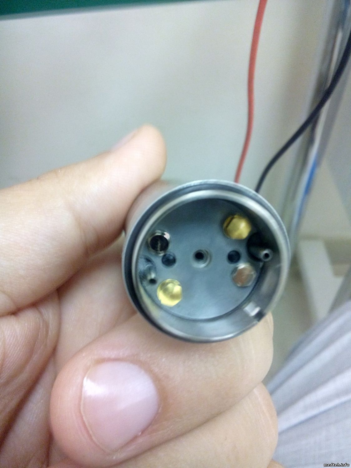

подскажите на данном микромоторе сопротивление и крест на крест и по кругу между всеми контактами 6 ом должно ли так быть?
подсветки нет

двигатель коллекторный - два вывода ( два латунных контакта в разъёме - жёлтого цвета , белые никелированные - крепёжные ) - для проверки можно подать кратковременно постоянное напряжение - вольт 10-15 хватит - рабочее до 24 ( вроде ) - но без охлаждения он долго не проработает , в схеме есть блокировка , что бы мотор не включали без подачи охлаждающего воздуха

Кроме актуальных рекомендаций коллеги bektyishа,
посоветовал бы проверить установленный на микромотор наконечник (!)
- на предмет свободного вращения. Немало убито моторов и электроники этим "клином"
Внешний вид МС2 приятен - можно сказать новьё)

На плате регулятора напряжения сгорел резистор R8.
Резистор прогорел дотла нет его возможности опознать, может кто подскажет какой номинал, или пришлёт фото платы ( с целым R8) ?
Artur1982Дата: Вторник, 05.Сен.2017, 18:56 | Сообщение # 479
Черкесск
Знаю, что нужно создать новую тему но, согласно правилам форума, должен написать 3 сообщения.
Так что, не судите строго.)))

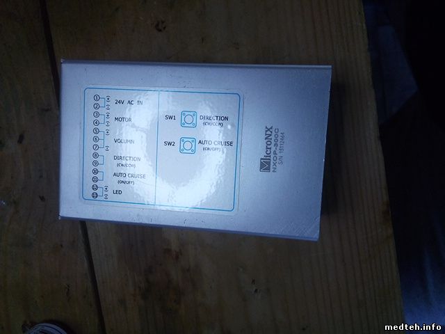

Artur1982Дата: Вторник, 05.Сен.2017, 18:58 | Сообщение # 480
Черкесск
Да, вот ещё что если у кого есть электросхема NXOP-300C.....было бы совсем хорошо, если поделитесь....
