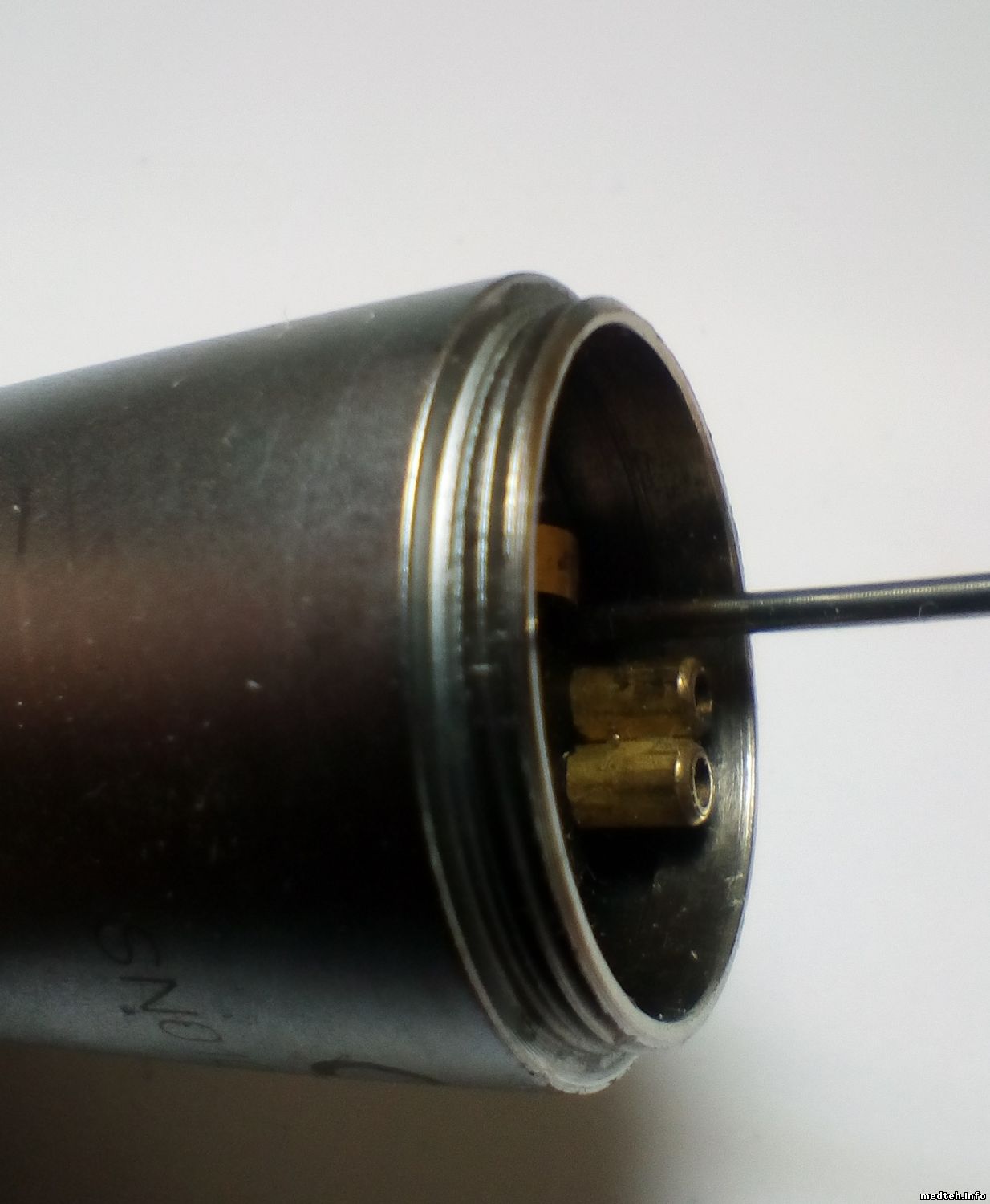

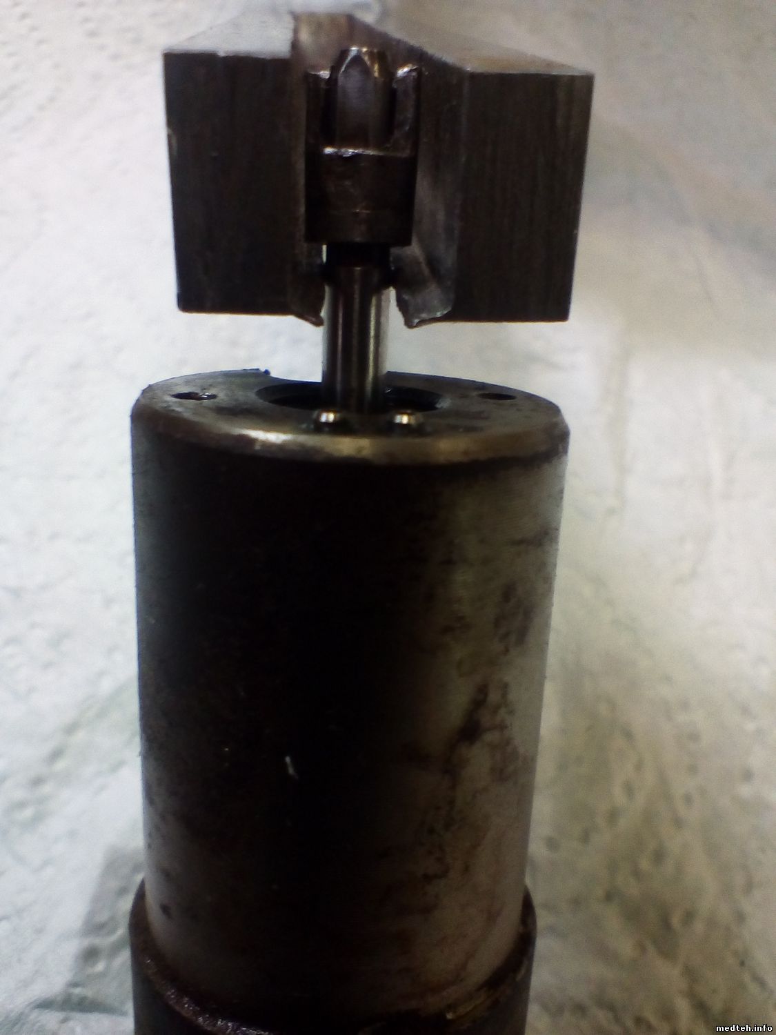

спасибо большое ... не получается открутить серебристую часть чтобы отсоеденить шланг (((( капаю потихоньку WD - пока безрезультатно
Yulana34Дата: Среда, 09.Янв.2019, 10:47 | Сообщение # 644
Цитата Kent ()
капаю потихоньку WD
Скорее всего это мало поможет. Надо искать то, что растворит высохший дезраствор.
Должен подойти пропанол 2, он является основным растворителем для дезинфектантов.
Сообщение отредактировал Yulana34 - Среда, 09.Янв.2019, 13:10
astraДата: Среда, 09.Янв.2019, 13:23 | Сообщение # 645
У вас сообщений: 364
Kent, Снять "хвостовик" можно и не откручивая шланг. У Фаро он посажен на "Loctite" , небольшое приспособление, нагрев, слегка постучать - и вы достигли цели. biggrin
KentДата: Среда, 09.Янв.2019, 15:42 | Сообщение # 646
У вас сообщений: 103
Невиномысск
спасибо - изопропиловый спирт вы имеете ввиду ?
да не )) с хвостовиком это второе ) я хотел почистить наш микроэлектромотор внутри от какАх ...
да и просто интерестно заглянуть - потомучто предыдущий мастер сказал что это был "последний" его ремонт - надеюсь он его не заклеял к чертям ...... увас нет случайно фото с отсоединеным шлангом ? если можно фото резьбы ну и шланг
Сообщение отредактировал Kent - Среда, 09.Янв.2019, 15:45
astraДата: Четверг, 10.Янв.2019, 09:44 | Сообщение # 647
Возможно мастер был прав. Посмотрите по состоянию коллектора. Вот так выглядит резьба шланга.
KentДата: Пятница, 11.Янв.2019, 01:57 | Сообщение # 648
Невиномысск
Цитата astra ()
Спасибо - сегодня удалось стронуть с места мотор - не много влево вправо двигается после wd - он в какую сторону выкручивается ? мотор относительно шланга влевую ? и совсем нубский вопрос нельзя ли его в ультразвук положить с дистилянтом ?
astraДата: Пятница, 11.Янв.2019, 10:02 | Сообщение # 649
Зависит откуда смотреть. Резьба обычная.
Это чтобы
Нэ надо. nea Вымывается смазка из подшипников. В обмотках останется влага (возможно КЗ)
Если не можете разобрать, смиритесь с тем, что:
Сообщение отредактировал astra - Пятница, 11.Янв.2019, 10:05
KentДата: Пятница, 11.Янв.2019, 11:54 | Сообщение # 650
Невиномысск
Это чтобы
Нэ надо. Вымывается смазка из подшипников. В обмотках останется влага (возможно КЗ)
Нет это для того, чтобы разбить какахи в резьбе - я понимаю, что из подшипников всё убежит - думал их менять тоже. А обмотку разве нельзя просушить? Феном или на батарею на несколько дней. В любом случае, ультразвук это был бы крайний метод.

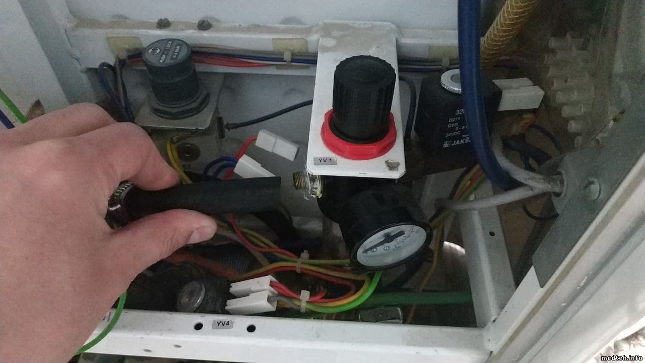

GansterДата: Четверг, 18.Фев.2021, 13:14 | Сообщение # 653
У вас сообщений: 124
нет
Запорож
Добрый день, подскажите.

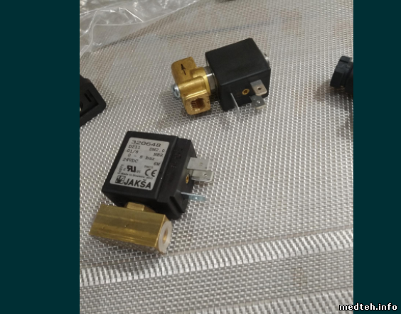

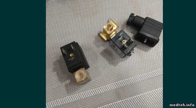

Предлагают купить не дорого два клапана. Хочу взять на всякий случай. У меня установка Дипломат и на ней стоят клапан jaksa 320648/
Продавец ещё предлагает схожий по характеристикам, но он как-то по другому выглядит. По картинке не скажете подойдет или нет?
https://prnt.sc/1003915
Сообщение отредактировал Ganster - Четверг, 18.Фев.2021, 21:47
МастерБакуДата: Пятница, 19.Фев.2021, 14:50 | Сообщение # 654
Может про запас сразу вторую установку купите?
bektyishДата: Пятница, 19.Фев.2021, 15:24 | Сообщение # 655
Ganster, клапана практически не выходят из строя, катушка может. И то, хватит одной и надолго ( если совместима ). На клапанах нет идентификации, кто производитель? А лучше поручите эту работу медтехнику.

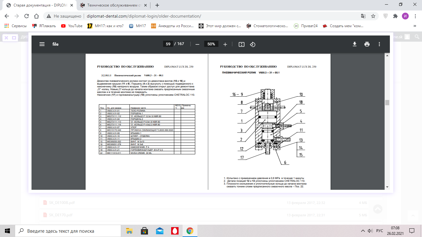

и клапан смены инстумента плохо стал работать. Какие там прокладки подойдут? а то мастер сразу менять захочет
https://prnt.sc/106sgb6

Ganster,
Он называется "пневморолик",там нет прокладок,только резиновые кольца. Мастер просто не хочет заморачиваться с разборкой,чисткой и заменой колец.

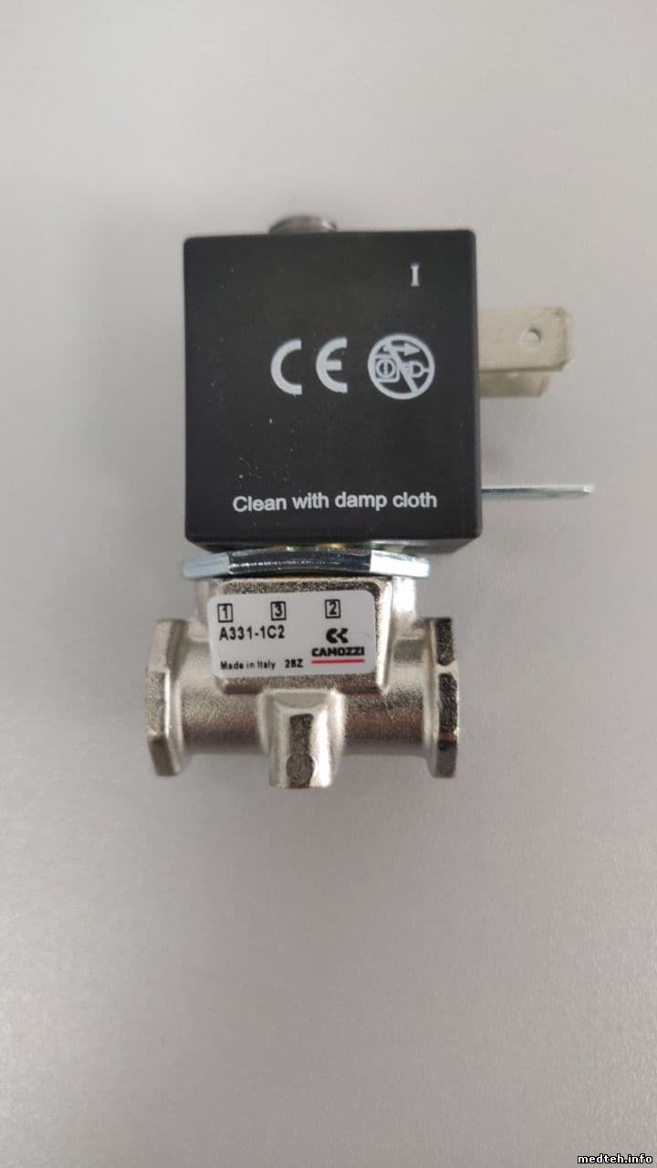

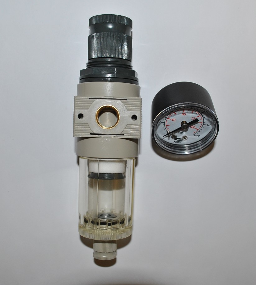

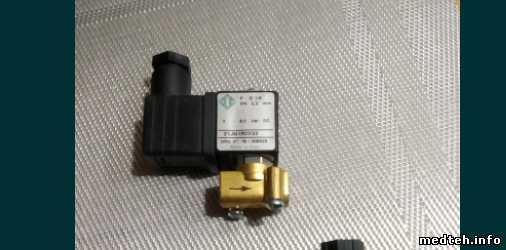

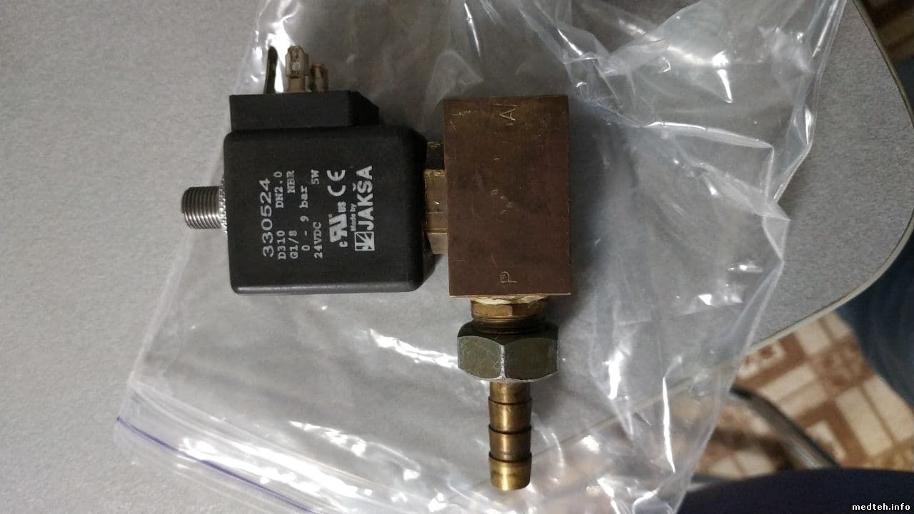

Добрый день. Все таки надо заменить клапан. Подыскали похожий в камози, но там разница что у jaksa проходное отверстие 1.5мм ,а у камоззи 2мм. Принципиальное отличие? А можно вообще обойтись там без клапана?
Сообщение отредактировал Ganster - Понедельник, 03.Май.2021, 13:27
bektyishДата: Понедельник, 03.Май.2021, 16:02 | Сообщение # 666
Если хорошо поискать то и у Камоззи можно найти клапан идентичный jaksa , поэтому лучше идти с образцом . Клапана обычно не "шипят" , гораздо чаще это или в соединении , может даже свищ в шланге - от старости или ослаблен хомут . Ещё чаще "свистит " в месте соединения клапана и редуктора ( судя по снимку установка "Дипломат" ) - тоже есть такой у Камоззи , тем более из металла . Установленные заводом редукторы видел только из пластика , и после примерно 10-ти лет эксплуатации в корпусе появлялась трещина около резьбового соединения со штуцером подключения клапана или разводки воздуха .

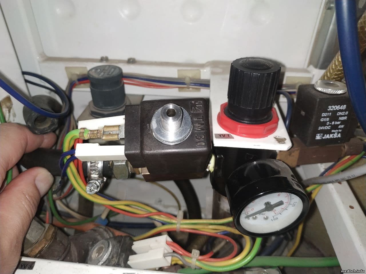

goscha-belДата: Понедельник, 03.Май.2021, 17:21 | Сообщение # 667
А чем Вас не устраивает больший проход.
Раньше были силуминовые, но потом начали экономить. Но на фото по-моему "китаец"
GansterДата: Понедельник, 03.Май.2021, 18:44 | Сообщение # 668
нет
Запорож
таки перепутал. jaksa имеет 2мм походное, а камоззи 1,5мм.
у меня шипит со штока там где сброс. Клапан почистил шипение не уменьшилось, как вариант попробовать новую катушку.
а я прикрепил фото клапана который они подобрали. Там отличие в проходном отверстии и все. Тоже трехлинейный.
Camozzi 24V M5 A321-0C2 подходит под резьбу и проходное отверстие, но он 2х линейный.
Вот и вопрос. Ставить клапан со сбросом как и задумали инжерены дипломата, но с проходным отверстием меньше лиюо без сброса,но с одинаковыми отверстями) есть вариант вообще без клапана оставить , шланг сразу в редуктор/
Лично я за вариант со сбросом и меньшим отверстием как задумали на заводе. Но я не инженер и не понимаю как то отобразиться на установке.

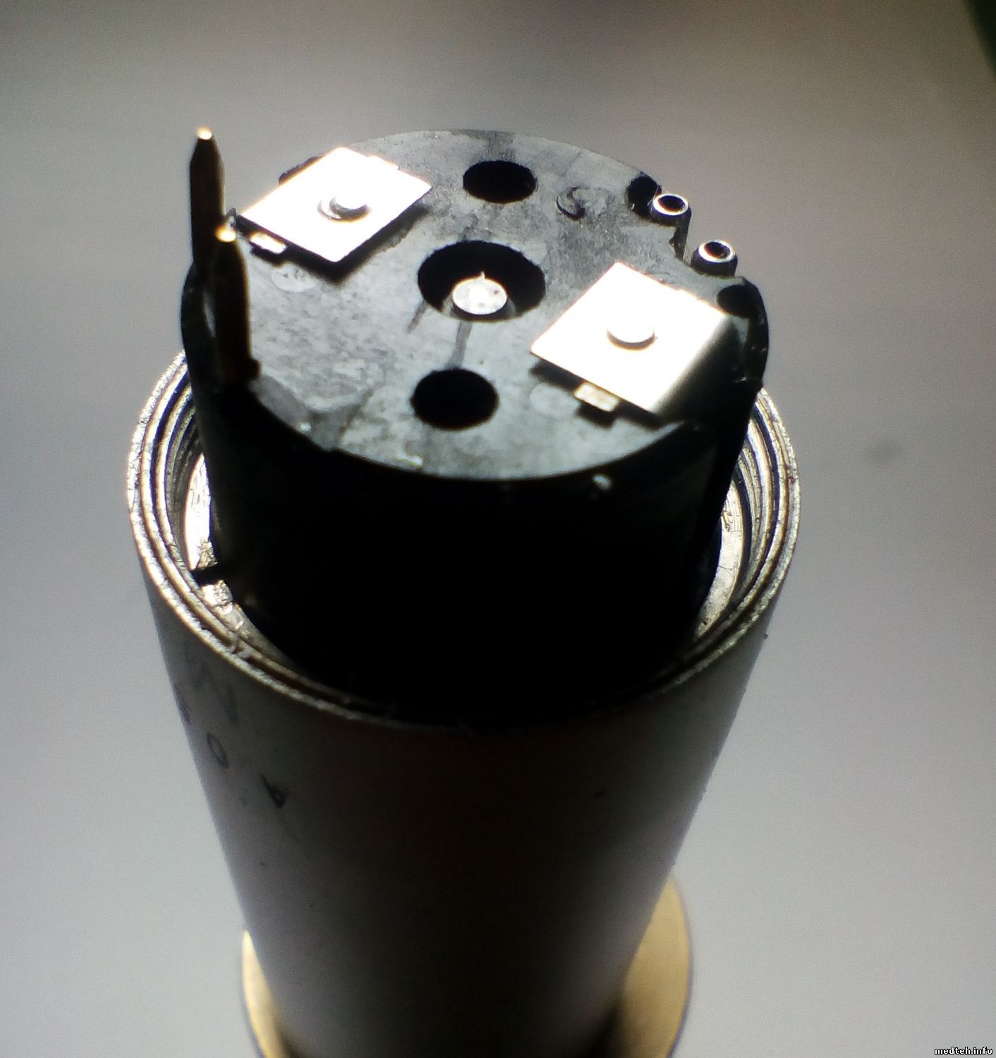

Не катушку,а сердечник. Можно и на старом поменять резинки,но кустарщина она и есть кустарщина.Неужели нельзя найти оригинальную воздушную входную якшу,она ведь если используется (кстати,не всегда)-то на всех словацких установках.

Цитата 1965njkz ()
Здравствуйте.Там можно поставить любой регулятор.в сочетании с электроклапаном на 24 вольта.Например вот такой
спасибо. у меня стоит система как на фото. 3х линейный клапан далее редуктор. Медтехник говорит что можно без клапана обойтись.Либо ставить от камоззи но с проходным отверстием меньше. Сам он сомневается в том что бы ставить с меньшим. Сегодня утром написал в фирму по клапанам,в пятницу ответят. Как вариант попробую заказать катушку,может она недотягивает. Все таки установкам лет 15 20.
Сообщение отредактировал Ganster - Среда, 05.Май.2021, 12:44
1965njkzДата: Среда, 05.Май.2021, 13:15 | Сообщение # 678
У вас сообщений: 105
Великий Новгород
замените все..на новый китайский и не дорого и добротно.....так же будет возможность регулировать давление.....
