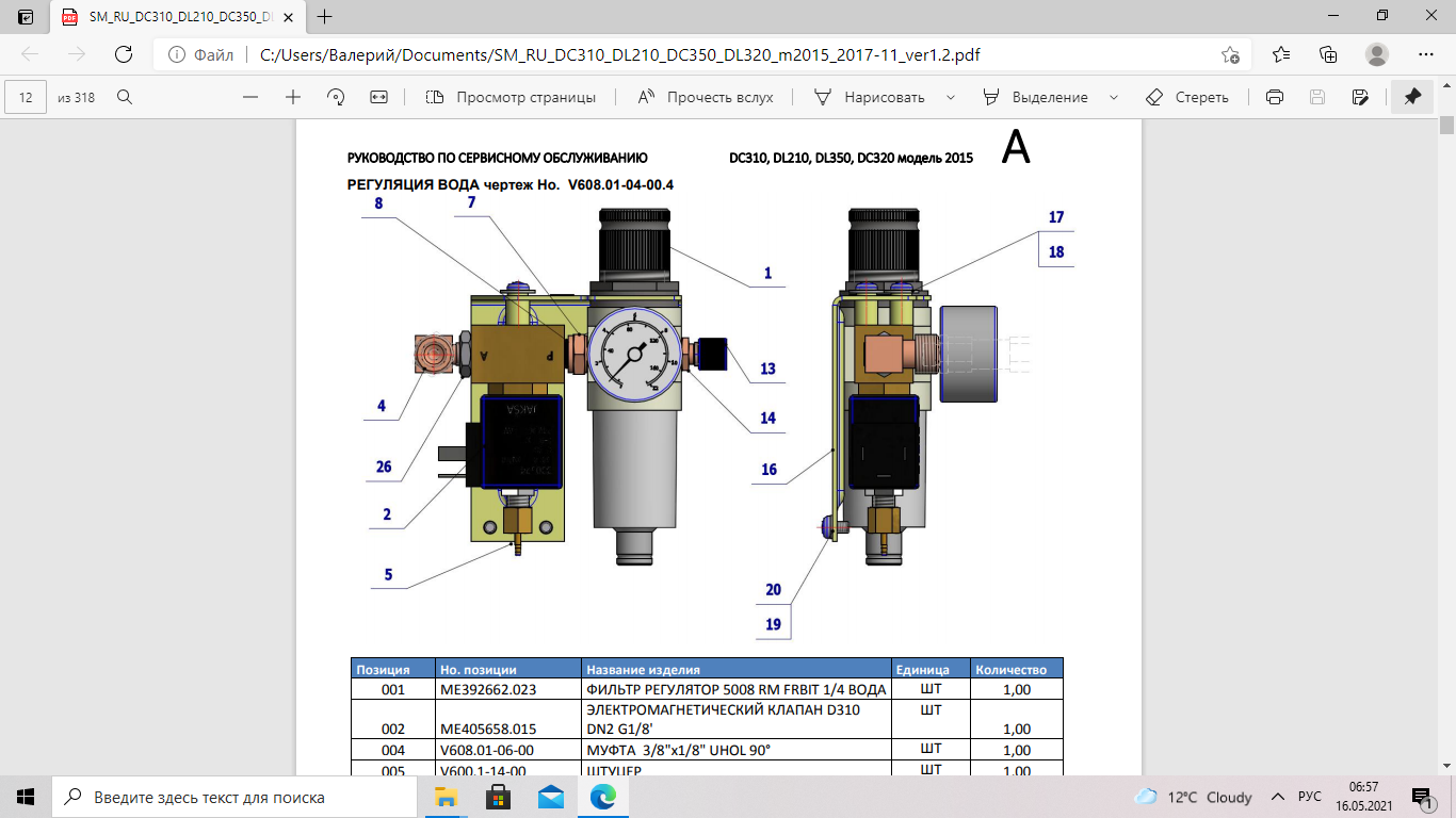

Итог. Связался с представителями яксы в Украине. Получил ответ, что таких клапанов нет в каталоге в чехии. Есть подобный, но опять же с проходным отверстием меньше - 1.8 вместо 2.
Итог - скорее всего, мы оставим тот узел без клапана.

Ganster,
Честно говоря, даже в голову не приходило вникать в размер сечения проходного отверстия. Есть блок входных клапанов, который устанавливается в дипломаты уже лет 30. Внешне там ничего не поменялось, так что ставьте и не переживайте. 15-летней установке это вряд ли навредит, а вот оставлять систему под давлением - чревато, чисто теоретически. Ну, не выдержит какой-нибудь воздушный шланг - по крайней мере не смертельно. Вода гораздо опаснее.

GansterДата: Суббота, 15.Май.2021, 21:23 | Сообщение # 694
У вас сообщений: 124
нет
Запорож
Цитата bektyish ()
Ganster, не экономьте на медтехнике , найдите нормального
инженер сказал что давай поставим краник)) либо вообще обойтись без него)
вы же понимаете что взять и прикрутить клапан может любой,но как повлияет на установку отсутствие клапана или изменение отверстия знает обученный человек)
ну как мне тут объяснили, это может повлиять на давление в установке. Например слюноотсос будет работать слабее.
Цитата SSU ()
а вот оставлять систему под давлением-чревато,чисто теоретически
вот-вот. Я тоже так считаю. Даж очень приятно при выключении установки слышать пшик воздуха .
Принимать решение буду я. По сути проще купить камози с отверстием 1.5, чем якса с 1.8 потому как в цене отличается в 3 раза. Все таки инженеры с дипломата ставили именно 2)

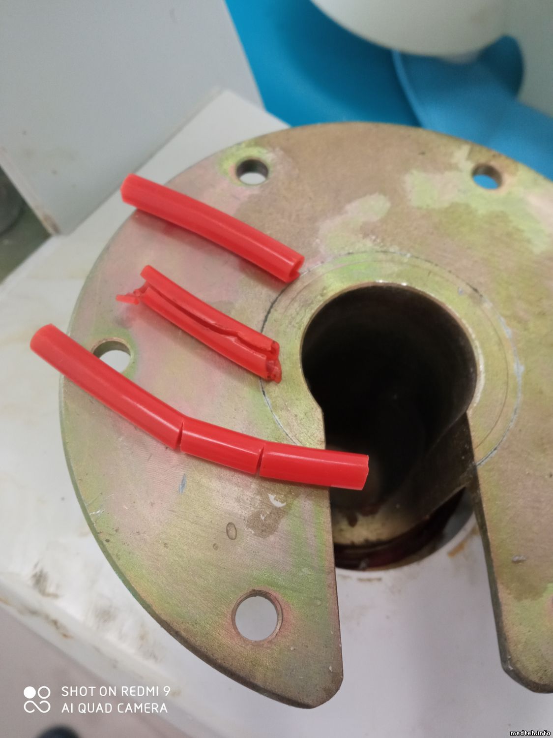

Вот шланги подвода воды на стаканчик/плевательницу на 10-летнем Зигере U200
goscha-belДата: Воскресенье, 23.Май.2021, 14:51 | Сообщение # 711
Я пока такого не наблюдал! Да и шланги на "наших", (которые продаёт Юнидент), синие. Кстати, мы уже как-то с Артуром обсуждали, что 200-ки, поставляемые в Украину и Россию разные.
AntosДата: Воскресенье, 23.Май.2021, 19:57 | Сообщение # 712
У вас сообщений: 69
управляющий
Сочи
Эх, мечты-мечты, где ваша сладость. Какие 10 лет.
Тут 1-2 года и лопаются продольными трещинами...
