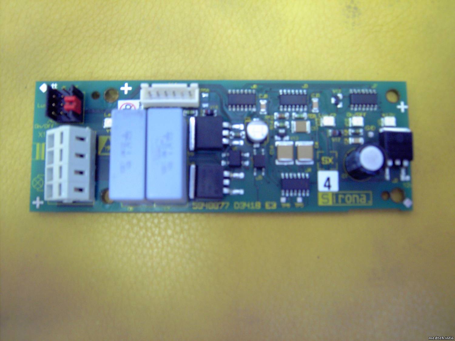

По случаю мне подарили неисправную плату от стоматустановки Sirona модель C8+.
Неисправность заключается в следующем: короткое замыкание на входящих клеммах. Визуально никаких косяков не видно. Может у кого нибудь есть опыт ремонта таких плат? Что чаще всего вышибает на этих платах? Тупо выпаивать и звонить каждый элемент нет никакой охоты.
Электрической схемы нет, Sirona почему-то даже своим сервисникам не даёт схем.

Quote (титов)
Короткое замыкание на входящих клеммах.
Было такое там тупо smd конденсаторы закоротило...выяснить можно только отпаяв их и dance2

Чуть поконкретнее. На лицевой части платы их 6 шт. С обратной стороны еще 10 шт. Примерно какой из них

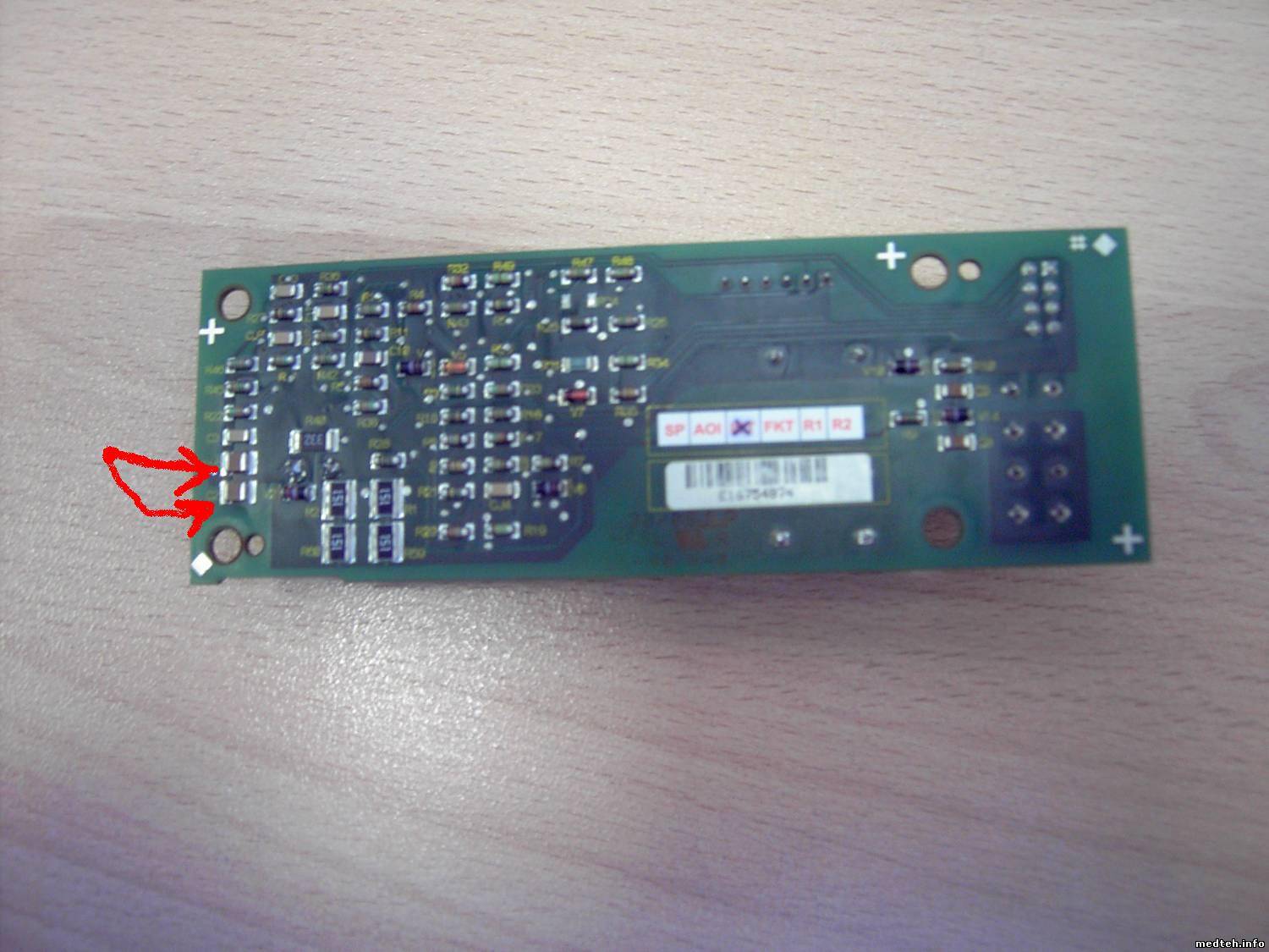

Фото обратной стороны платы.

вот эти если память не изменяет...

титов, а если ошибаюсь... звонишь кондеры на предмет КЗ. те которые звоняться-отпаиваешь-проверяешь...не думаю что все там паралельно малоомным цепям стоят.

КЗ было на других кондерах, выпаял, прозвонил, кондеры в порядке емкость 20nf . КЗ на клеммах осталось

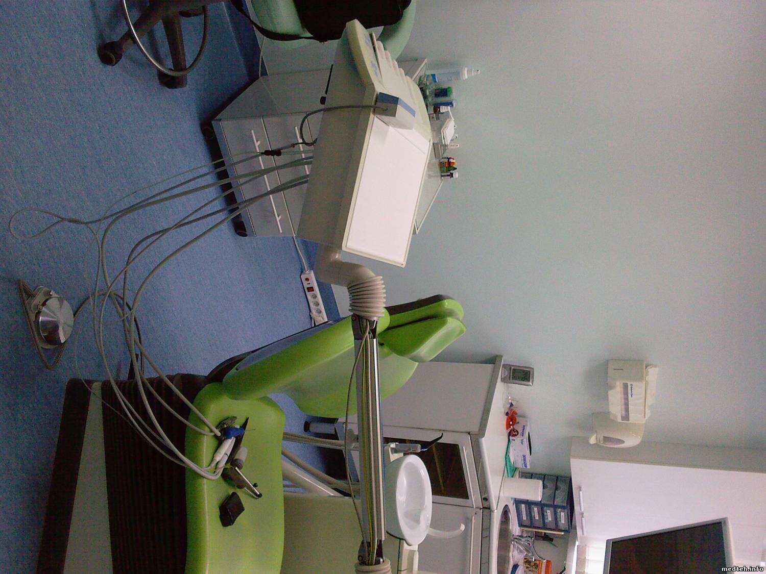

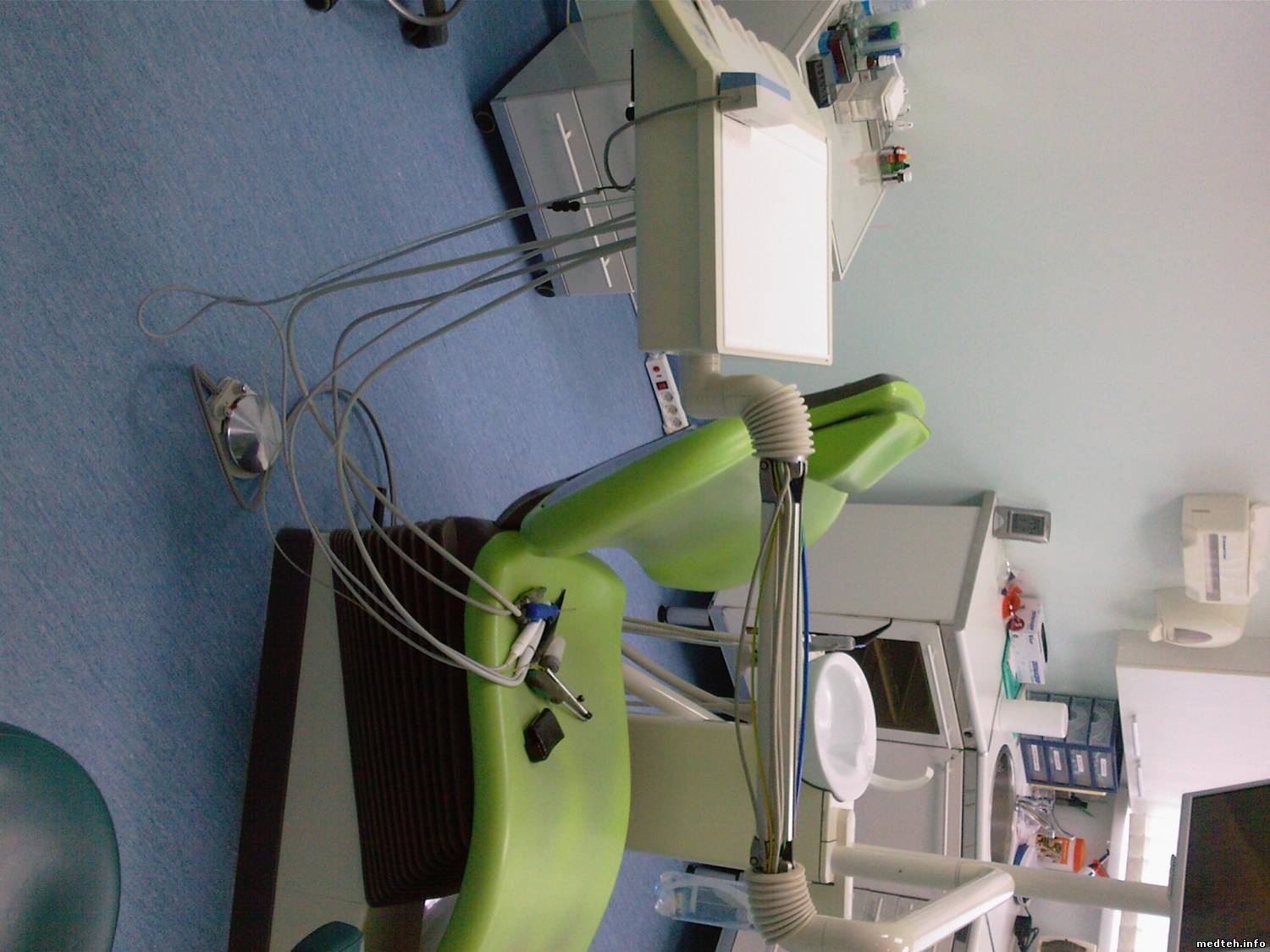

Столкнулся со следующей проблемой: стомат. установка Sirona
когда врач держится за столик врача и начинает его поднимать, опускать
столик врача приобретает крен относительно пантографического плеча.
Чтобы вернуть столик в исходное положение, делаю следующее: откручиваю стопор пантографического плеча, поднимаю
максимально вверх столик врача-в пантографе что-то щелкает, и столик становится на место.
Этого хватает на несколько дней, потом та же проблема.
Надоело уже к айболиту ездить.
Подскажите,пожалуйста, в чем дело?

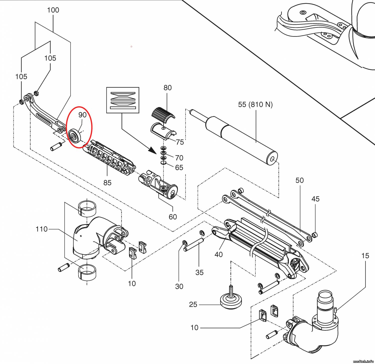

Надо понять, что щелкает. Вот тебе картинка, может пригодится biggrin

спасибо за картинку
там скорее не щелкает а сдвигается газовое перо, но может я ошибаюсь

Тогда еще одна картинка.
3817734.doc (1.90 Mb)

Судя по картинке, поз.90 - колесо. Может быть, оно подклинивает ?

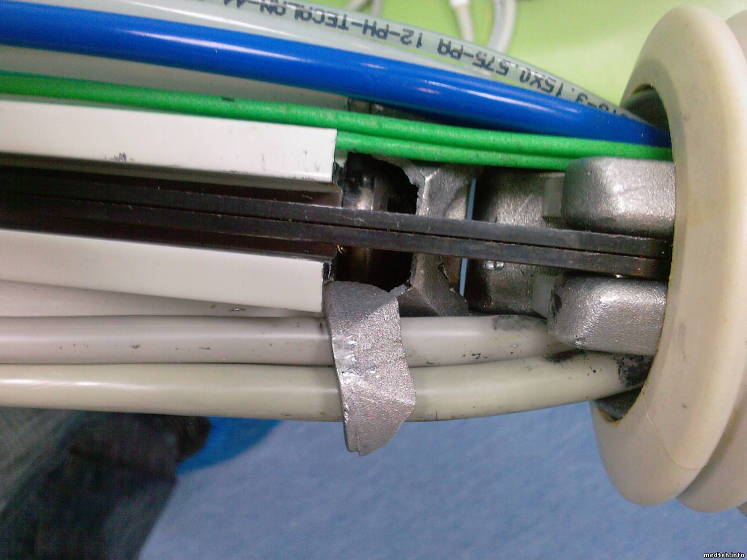

При выезде в очередной раз заметил следующую неисправность см. фото может ли это быть причиной крена столика; из-за того что амортизатор(газовое перо) просто смещается и соответственно кренится столик?
не подскажите каталожный номер данной сломанной детали?

При смещении амортизатора это в полне может быть. В прикрепленном файле Part No это и есть артикул для заказа у оф. дилеров. Но мой Вам совет в заявке укажите модель установки и год изготовления. mail1

Но что-то как-то не верится что амортизатор сломал металлическое колено.
