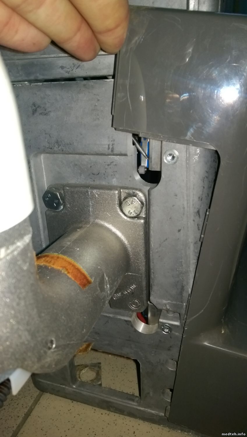

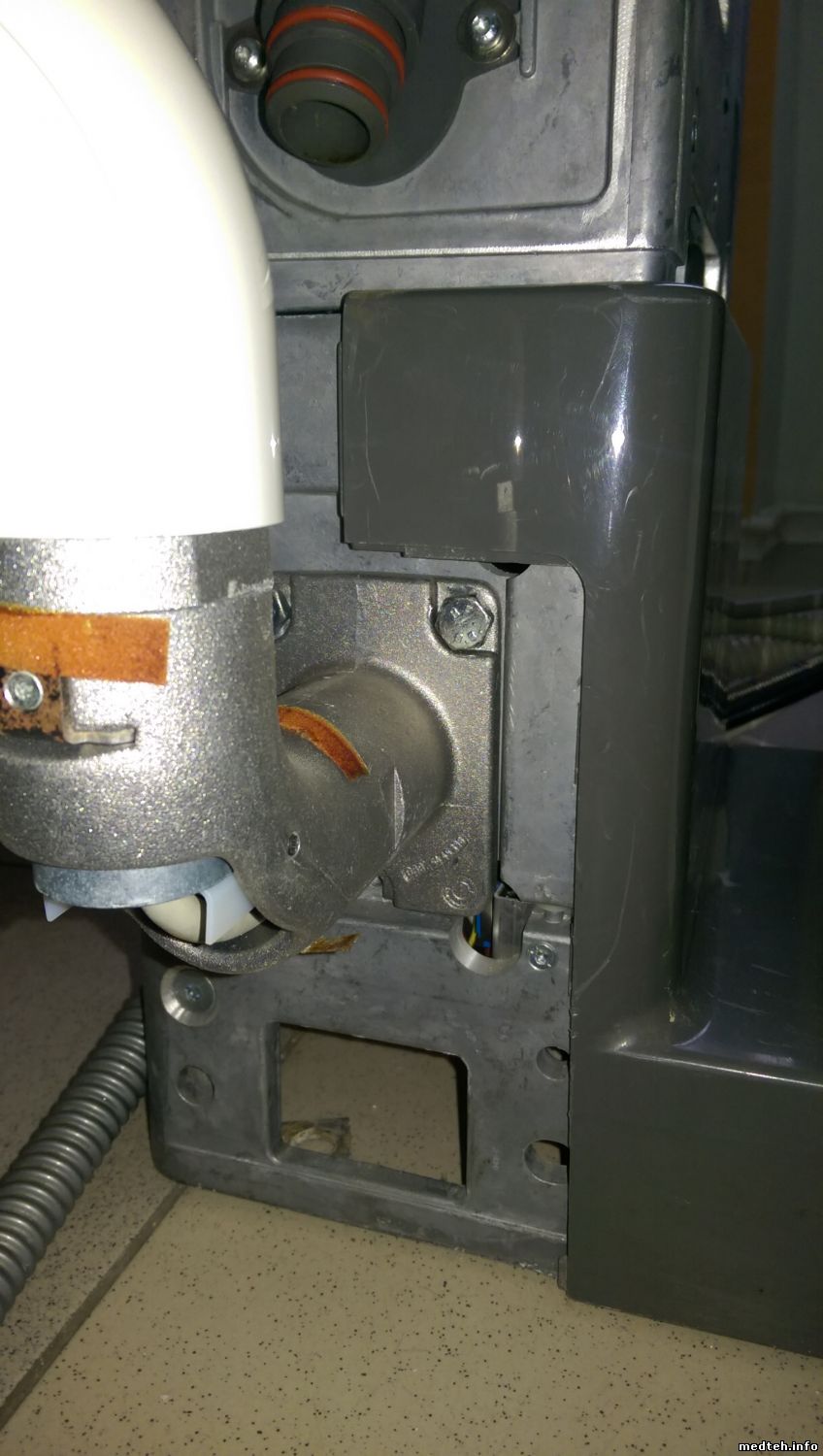

andrukaДата: Вторник, 27.Окт.2015, 13:43 | Сообщение # 127
У вас сообщений: 276
Цитата andruka ()
а то у меня тоже:
концевик был тут:
я так и не понял с какой он целью стоит...
закрыт кожухом и всё
Сообщение отредактировал andruka - Вторник, 27.Окт.2015, 13:45
МастерБакуДата: Вторник, 27.Окт.2015, 13:58 | Сообщение # 128
это для того чтобы она знала что её вскрыли . и она без кожуха.
andrukaДата: Среда, 28.Окт.2015, 13:53 | Сообщение # 129
Самое интересное, что и с кожухом она "не знает", кожух просто не касается микрика... Видимо что-то было утеряно. Как на нём до меня работали - не понимаю.
МастерБакуДата: Среда, 28.Окт.2015, 14:05 | Сообщение # 130
Цитата andruka ()
не понимаю.
предыдущий мастер закоротил микрик и забыл снять жука

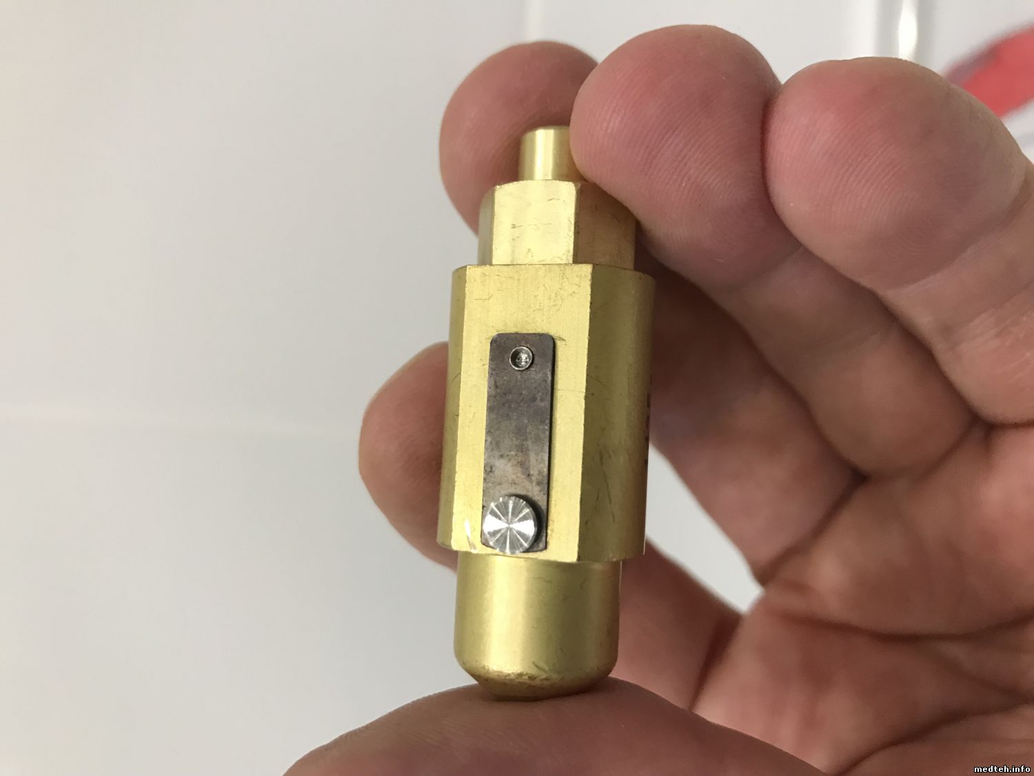

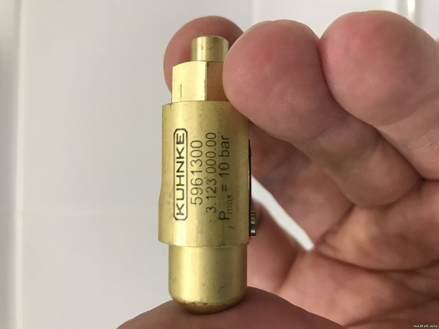

linkДата: Четверг, 21.Мар.2019, 11:54 | Сообщение # 131
Добрый день, коллеги.
Латунный клапан отключения воды на программируемой педали Sirona C8+ перестал срабатывать.
Темная переключающая пластинка на фото не четко двигается и болтается при нажатии на клапан, т.к. шпонка (назову её так),
которая крепит пластинку к телу клапана изначально запрессована в клапан. Сейчас она выпадает. Как её зафиксировать не знаю.
Обзвонил дилеров - ожидание 3 месяца. (и это Москва). Кто что может подсказать, как выйти из данной ситуации.
ХодокДата: Четверг, 21.Мар.2019, 21:00 | Сообщение # 132
У вас сообщений: 138
техник по ремонту м.т.
Оренбург
кинь шарик от подшипника турбины в отверстие он стой стороны ее (ШПОНКУ РАСКЛЕПАЕТ) постучать сверху не забудь.
196819698830292611
Сообщение отредактировал Ходок - Четверг, 21.Мар.2019, 21:02
МастерБакуДата: Четверг, 21.Мар.2019, 22:22 | Сообщение # 133
для юмора есть своя тема в другом разделе
ХодокДата: Четверг, 21.Мар.2019, 22:36 | Сообщение # 134
Оренбург
Это принцип анкерного болта. шар нужен 30 процентоа от отверстия , и еше как помогает, а шутка разве что в последних словах.
196819698830292611
МастерБакуДата: Пятница, 22.Мар.2019, 07:29 | Сообщение # 135
Ходок, давай, учи - ничего не понял . blush
bektyishДата: Суббота, 23.Мар.2019, 09:54 | Сообщение # 136
Создаётся впечатление что Москва захолустная деревня на задворках России , а человек знакомый с Гуглом - шаман-кудесник . На фото есть название фирмы производителя - KUHNKE Нидерланды https://www.kendrion.com/group-services/en/ - представителей подобных фирм полно в Москве ( с товаром по пневматике ) и подобрать аналог , при наличии образца ... - надо только немного поездить по представителям . По сути - это просто клапан и цена его не более 2000 рублей . На снимке есть даже его каталожный номер и максимальное рабочее давление . Хороший товар делают по ISO и технически они идентичны , разница бывает только во внешних отличиях .
