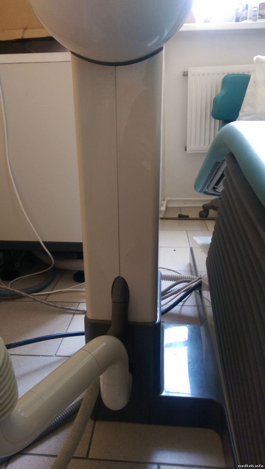

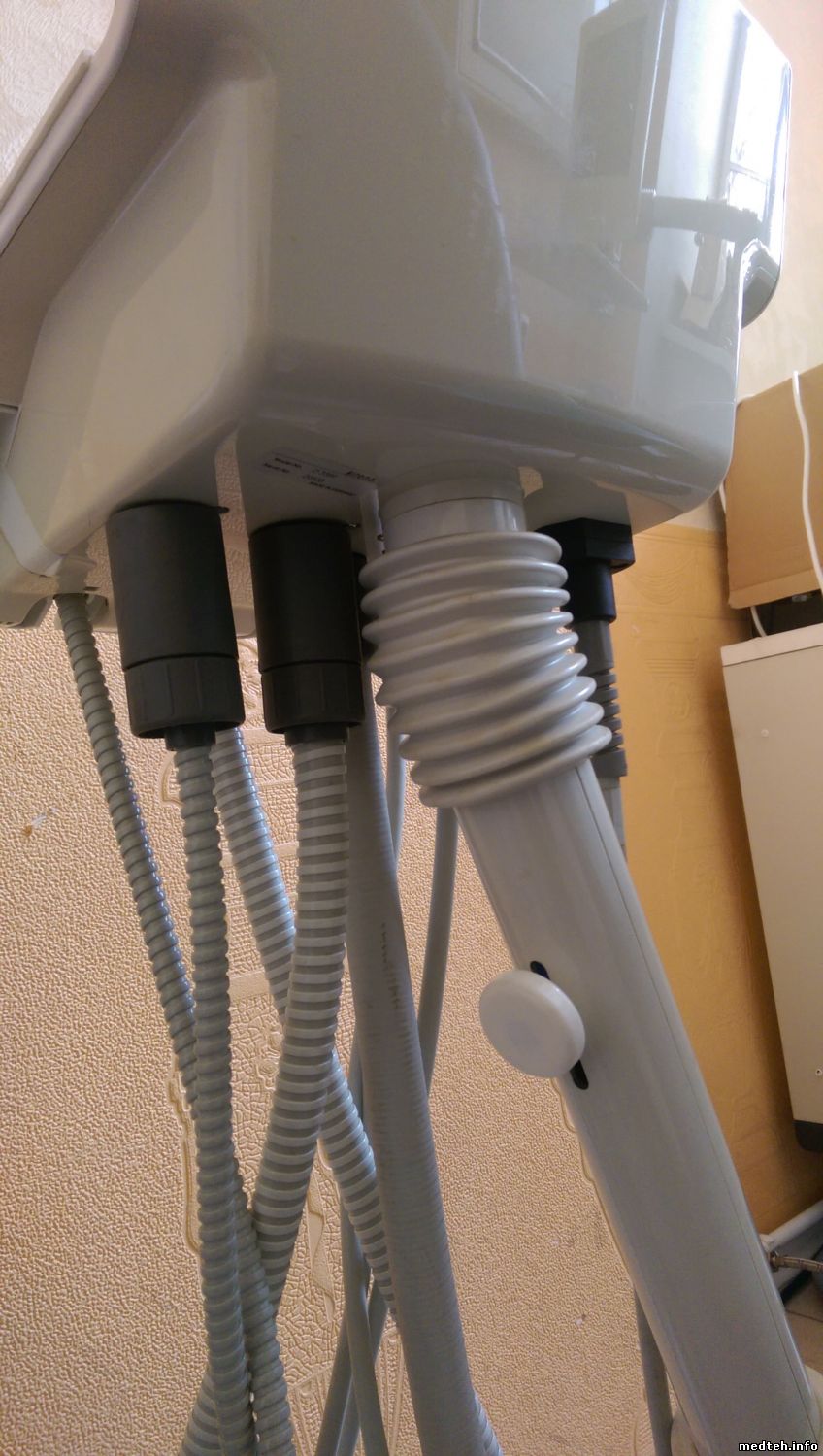

andrukaДата: Среда, 14.Окт.2015, 15:30 | Сообщение # 114
У вас сообщений: 276
Цитата georgiykaz ()
Где стоят блокировочные концевики ?
по актуальности -
под пультом асистента - открутить на 315гр винт
это где-то тут?
или тут?
можно поподробнее...
а то у меня тоже:

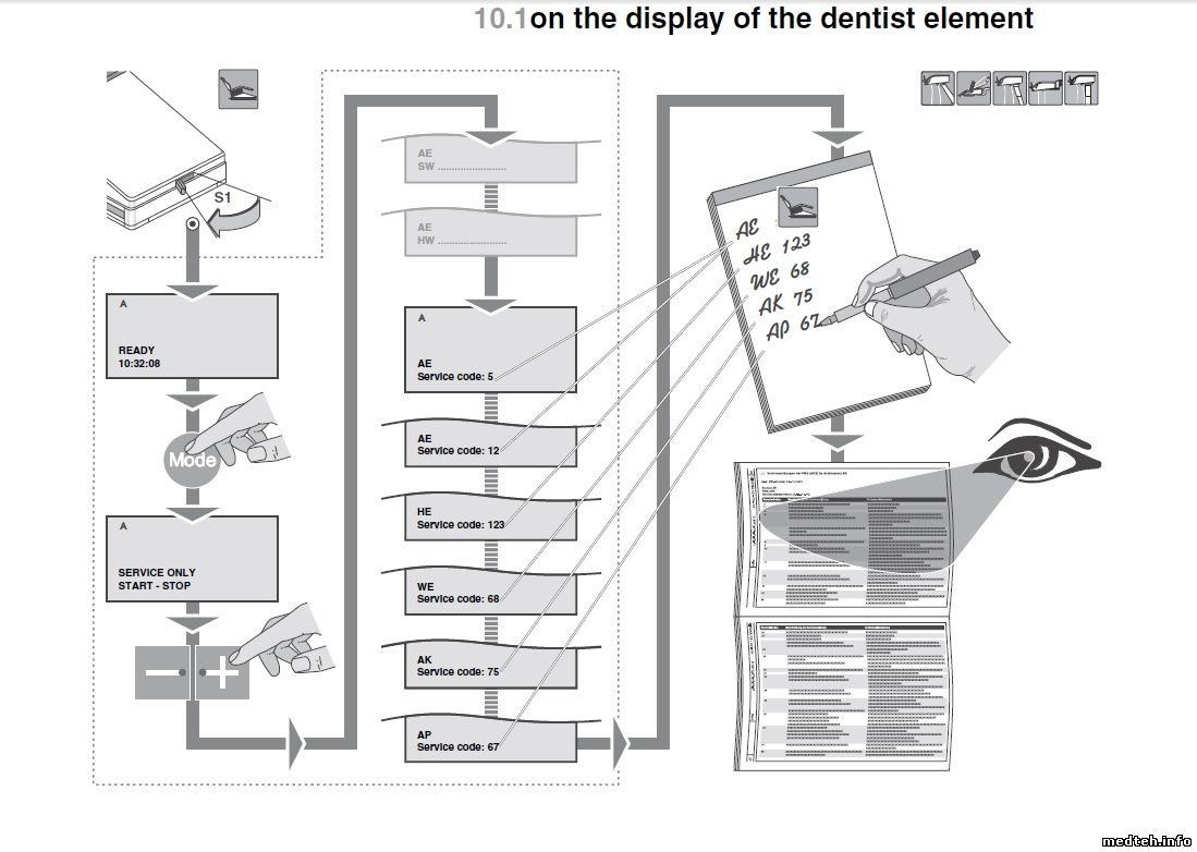

madmacДата: Среда, 14.Окт.2015, 16:47 | Сообщение # 115
andruka, сервис коды есть?

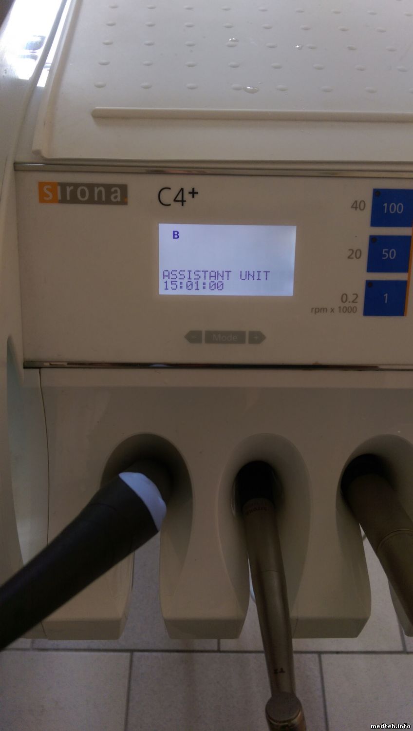

andrukaДата: Среда, 14.Окт.2015, 17:25 | Сообщение # 116
Пока кроме фоток ничего нет, я просто по Сиронам не специализируюсь...
А С4+ оказалась среди прочих, надо запустить движение кресла и всё.
Сообщение отредактировал andruka - Среда, 14.Окт.2015, 17:28

andruka, для простоты см. картинку. расшифровка берется
отсюда
georgiykazДата: Четверг, 15.Окт.2015, 08:47 | Сообщение # 120
У вас сообщений: 210
Инженер ЭМА
Алматы
Andruka, подними чуток блок ассистента вверх в сторону держателя , должен услышать щелчок микрика , он должен находиться в замкнутом положении
