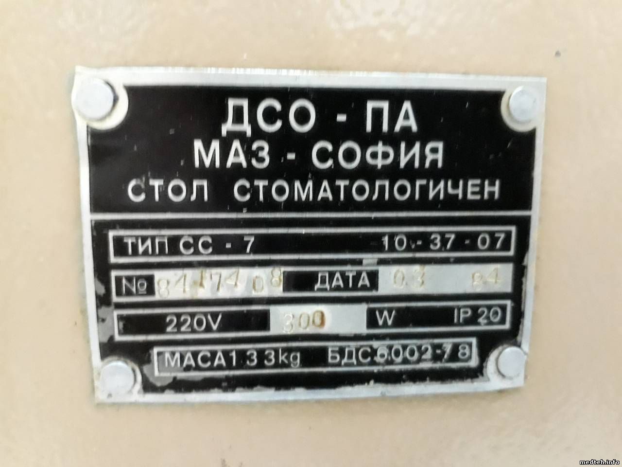

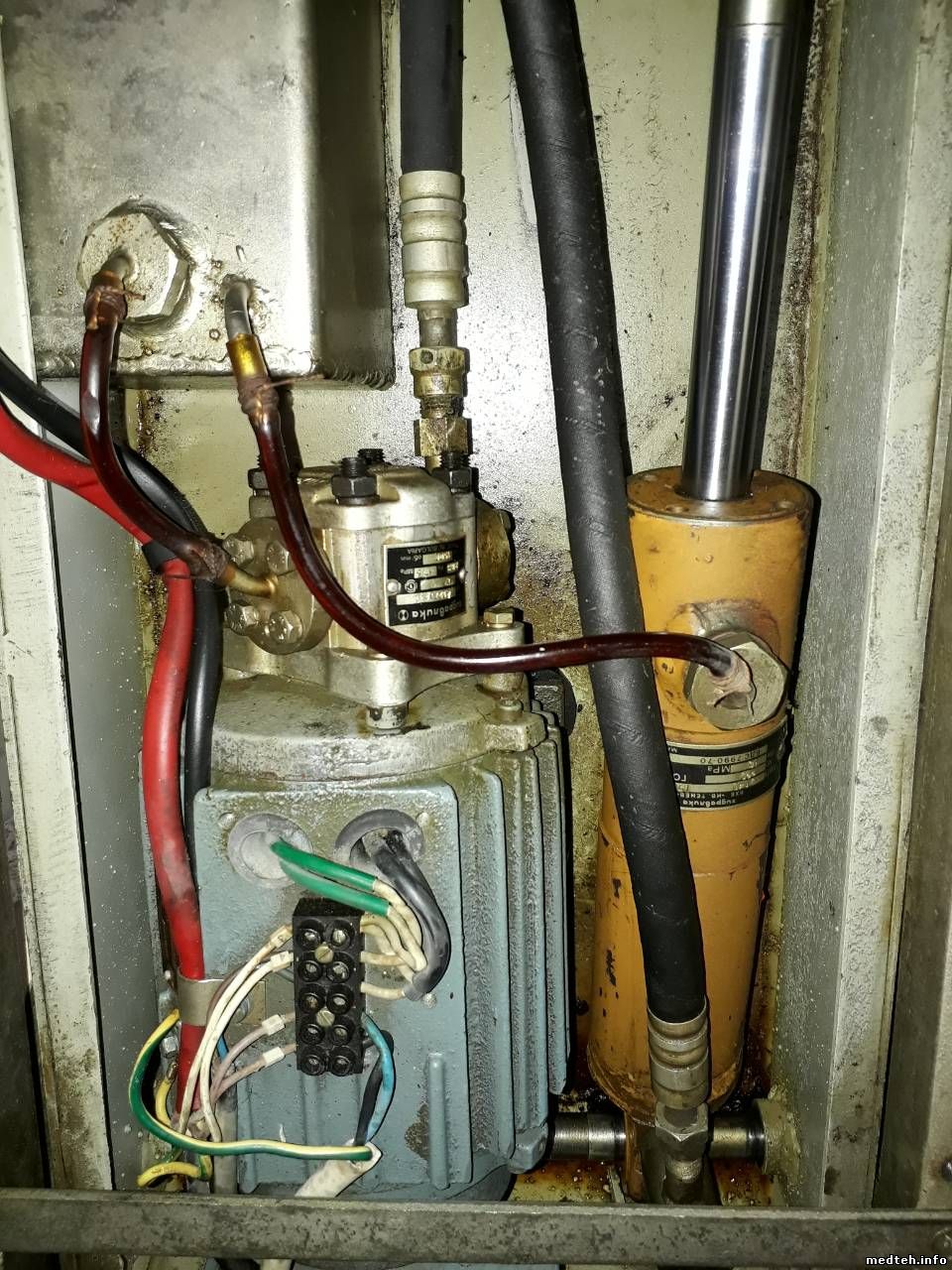

У меня просьба. Течёт масло в гидросистеме стоматологического кресла СС-7 болгарского производства.
Есть паспорт, в котором написан тип масла 5БДС 5291-70, но найти такое, или его аналог не получилось.
Если сможете, подскажите, пожалуйста, какое масло из современных можно залить в гидросистему этого кресла?
МастерБакуДата: Суббота, 15.Сен.2018, 00:12 | Сообщение # 208
Цитата андрей78 ()
масло движется вверх к цилиндру вместе с воздухом
а воздух там откуда ?
МастерБакуДата: Суббота, 15.Сен.2018, 00:15 | Сообщение # 209
слейте всё масло и залейте новое , любое гидравлическое того же цвета . прогнать 10 раз, потом слить и опят залить новое .
goscha-belДата: Суббота, 15.Сен.2018, 17:40 | Сообщение # 210
Устранив перед этим утечку. blush

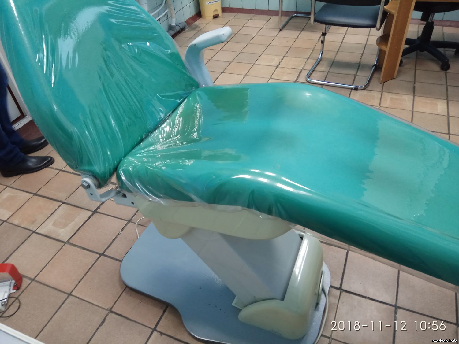

Коллеги, помогите советом. Кресло довольно старенькое, используется для косметологических процедур. Подъмный механизм трапециевидный. Подъем кресла происходит штатно, без посторонних звуков и вибраций, а опускание сопровождается воем и вибрацией. Смазывал подъемный винт специальной смазкой для винтовых механизмов со стороны спинки и с аэрозоля смазкой для нагруженных механизмов. Не помогло.
Yulana34Дата: Четверг, 15.Ноя.2018, 17:19 | Сообщение # 212
vicom,
Фото в студию, или хотя бы название. Сложно ставить диагноз по почте.
vicomДата: Понедельник, 19.Ноя.2018, 09:26 | Сообщение # 213
У вас сообщений: 62
инженер-медтехник
Архангельск
Yulana34
Сообщение отредактировал vicom - Понедельник, 19.Ноя.2018, 10:30
Yulana34Дата: Понедельник, 19.Ноя.2018, 13:28 | Сообщение # 214
vicom,
Это кресло Гнатус дилер Круг.
vicomДата: Понедельник, 19.Ноя.2018, 15:45 | Сообщение # 215
У вас сообщений: 62
инженер-медтехник
Архангельск
vicom,
Это существенно облегчает задачу)))). Что я смогу с этим звуком сделать?
Yulana34Дата: Понедельник, 19.Ноя.2018, 17:01 | Сообщение # 216
Источник звука скорее всего не в паре "винт-гайка" а в осях вращения. Пластик снимите и вы их увидите. Можно использовать стетоскоп автомехаников.
vicomДата: Вторник, 20.Ноя.2018, 09:07 | Сообщение # 217
У вас сообщений: 62
инженер-медтехник
Архангельск
Yulana34, вы имеете ввиду мотор-редуктор или оси-болты (8 шарниров) на которых вся трапеция работает? Болты я проверял и тоже смазывал. Также проверил их затяжку. А за совет про стетоскоп спасибо, воспользуюсь.
Yulana34Дата: Вторник, 20.Ноя.2018, 10:08 | Сообщение # 218
Именно их, вполне возможно что при посадке тушки весом более 100 кг, что то, где то погнулось.
vicomДата: Вторник, 20.Ноя.2018, 13:02 | Сообщение # 219
У вас сообщений: 62
инженер-медтехник
Архангельск
врядли. я их проверял проворачиванием на 360 гр. они с контргайками, два были очень затянуты, я их попустил. так не хочется это полностью разбирать)

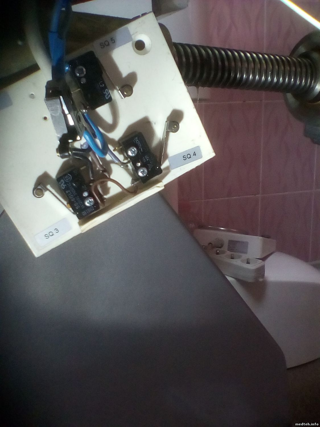

Прочитал тему и поехал делать кресло на DIPLOMATe.
Спинка в верхнем положении и далее никак. Освободил привод. Работает туда-сюда. Стал разбираться с концевыми. Получается нижняя пара работают как конец движения (Q3,Q4), а верхняя пара - аварийные (Q5,Q6). Нижний и верхний вместе были зажаты. Пока с верхнего не съедешь, ни туды, ни сюды. Один концевой поменял.
Пришлось помучиться, пока разобрался. Как говорил классик: если долго мучиться, то что-то да и получится. Зато теперь есть опыт.

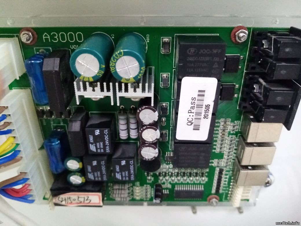

Поменяли плату в установке wangdong 6232e и после этого кресло стало пониматься только наполовину, а спинка двигается по чуть-чуть при каждом нажатии.
Узнал о сказочной кнопке "set" и решил запрограммировать крайние положения сначала нижние, потом верхние.
Но после этого при выходе из режима настройки установка ругается матом "пипипипипи" и не двигается при нажатии двигательных кнопок. Двигается только в режиме настройки.
Я подозреваю, что там не везде микрики есть, особенно в нижнем положении.
Как вернуть всё обратно до этого?
Ждать 30 сек, чтоб подвигать кресло, тоже не комильфо, хотя оно теперь норм поднимается.

Yulana34Дата: Пятница, 22.Ноя.2019, 20:48 | Сообщение # 229
BAVARIO, судя по всему, Вы не дочитали что-то.
Программирование осуществляется без остановок, одновременно и спинка и сиденье.
http://www.medteh.info/forum/35-439-1
Если не получится, вызовите техника.

После выходных установка подумала и кресло теперь поднимается процентов на 40 от максимума вверх-вниз и спинка отгибается только назад, а обратно вперед не хочет. Пришел техник поменял кабели местами и загнул спинку обратно, но только кресло теперь не поднимается вверх-вниз, только спинка. Он говорит "всё сгорело", но я подозреваю, что не всё так просто.

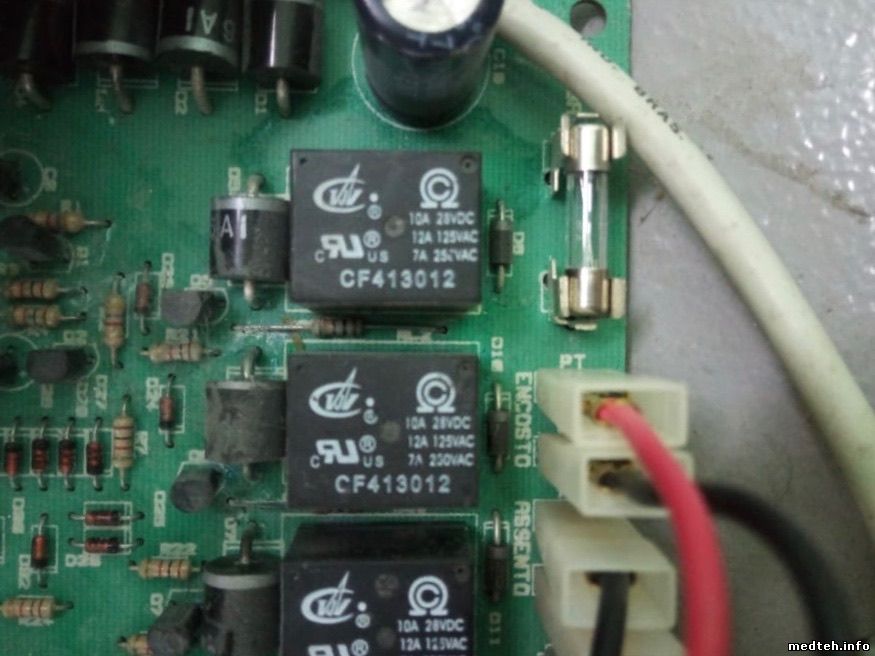

dima_perikovДата: Понедельник, 02.Мар.2020, 21:36 | Сообщение # 231
Стоматология, Косметология
Кресло Century.
Не работает механизм подъёма кресла. Мастер приговорил реле (на фото чёрная коробочка).
Может быть у кого-то завалялось или есть на продажу?
Какие есть пути решения ремонта или взаимозаменяемости?
Есть нюанс, что катушка на 28 вольт.
Америка или Бразилия его давно не выпускают, с з/ч проблема.
Доктора жалко спину ...
МастерБакуДата: Понедельник, 02.Мар.2020, 23:17 | Сообщение # 232
фото ?
UnaДата: Понедельник, 02.Мар.2020, 23:47 | Сообщение # 233
У вас сообщений: 366
Кто-то в теме "продам" остатки складские Интермедсервиса (Альтермедики) распродавал .
Это их товар.
romnДата: Вторник, 03.Мар.2020, 00:08 | Сообщение # 234
пользователь
Чёрная коробочка
art-i-kДата: Вторник, 03.Мар.2020, 09:23 | Сообщение # 235
Цитата romn ()
Чёрная коробочка
Тю... таких "коробочек" с пятью выводами в любом уважающем себя радиомагазине хоть ...опой ешь !!!
я такие буквально пару недель назад два кармана набрал ( даже со съёмными прозрачными крышками, что очень удобно). Не понимаю в чём проблема ... shok shok
МастерБакуДата: Вторник, 03.Мар.2020, 11:32 | Сообщение # 236
Цитата romn ()
Чёрная коробочка
это называется электромагнитное реле .
Сообщение отредактировал МастерБаку - Вторник, 03.Мар.2020, 11:53
