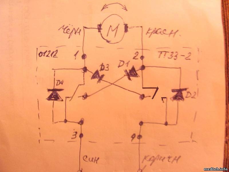

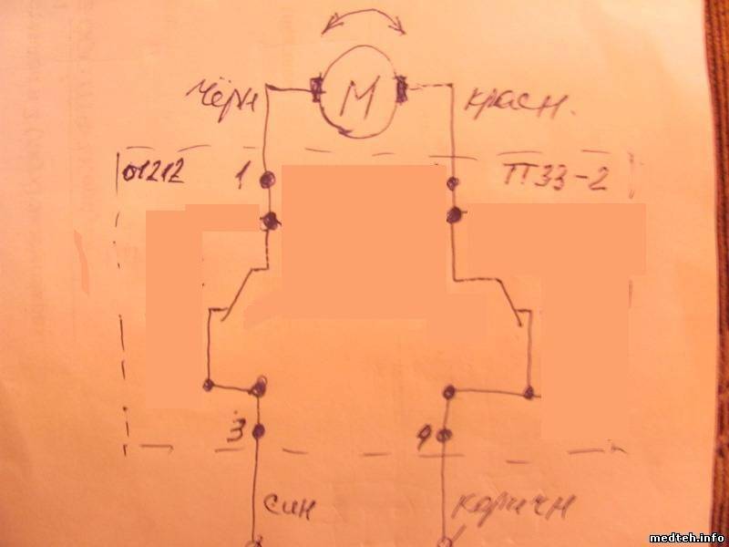

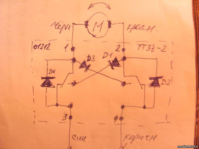

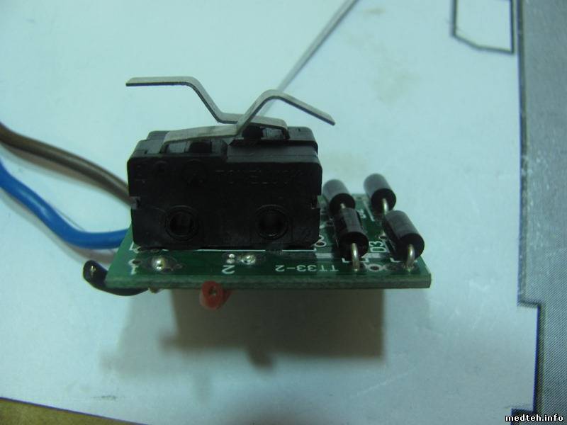

внутри электроподъёмника на плате нашёл короткозамкнутый диод D2 RL207 поменял на FR207 , вроде аналог. Всё равно перегорает. Может схему не правильно вырисовал?

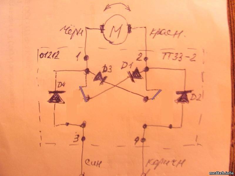

может так:
иначе по вашей схеме при переключении реле:
yblod5Дата: Понедельник, 29.Июл.2013, 15:23 | Сообщение # 48
Сервис-инженер
..это не реле, а оконечные микровыключатели крайнего положение штока: низа и верха. То бишь, когда шток полностью выдвинут, срабатывает первый микрик и отключает мотор. Затем надо поменять полярность питания. Мотор начнёт вращаться в другую сторону, первый микрик освобождается, шток задвигается и в конце нажимает второй микрик, мотор выключается. Опять меняем полярность подводимого питания, процесс повторяется. Оба микрика одновременно не должны включаться, похоже я полярность подключения самого мотора попутал, как результат: в конце срабатывает не тот микрик и КЗ.

andrukaДата: Вторник, 30.Июл.2013, 14:57 | Сообщение # 49
У вас сообщений: 276
А, понял. Посмотрел, в двигателях LINAK аналогичная схема стоит...
Что в итоге?
yblod5Дата: Среда, 31.Июл.2013, 03:09 | Сообщение # 50
Сервис-инженер
пока отложил, надо микрики купить и поменять, есть сомнения(китай бл). Да и диоды явно слабоваты 2А на полупериод, а здесь постоянка, в момент пуска от крайнего положения, когда сработан концевик, ток на мотор идёт через диод. А это более 2А. Всё рассчитано "впритык", представляю как на кресле с таким мотором мою тёщу подымать..
k_sergeДата: Воскресенье, 11.Авг.2013, 19:23 | Сообщение # 51
У вас сообщений: 30
Минск
26 вольт переменки от питателя.
300 ватт транс.
100 кг пациент в кресле.
Диод- как минимум ампер на 5 ...

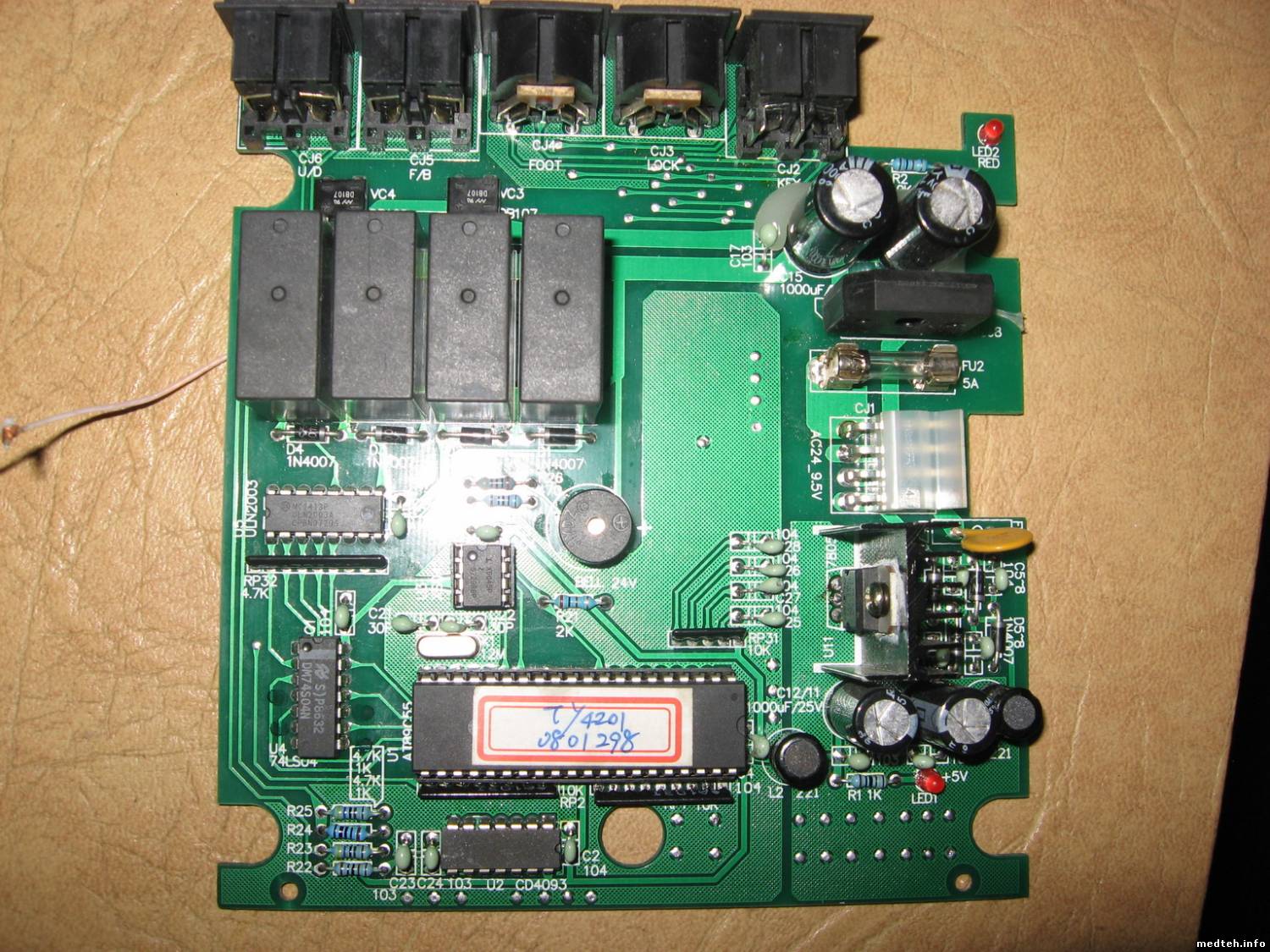

Не работает ни подъём/опускание, ни наклон спинки. При попытке управления ножным джойстиком проходит звуковой сигнал и дергается один из движков. И все. На плате управления 24 и 5 вольт присутствуют. Все 4 реле в порядке. Микросборка транзисторов , их управляющая тоже. перед ней стоит микросхема инвенторов. Она тоже в порядке. Идет неправильный сигнал с процессора. Причина не понятна. То ли с прошивкой флеши что, то ли сам проц.. Т.е идет не непрерывный сигнал пока держим управление, а кратковременный импульс только..Фото платы прилагаю. Документации к креслу не имею..

да, она была в пластиковом корпусе. А это важно? На плате нашел микросхему инвертора. Один из элементов слегка садит лигическую еденицу. До 1.7 вольта. Попробую заменить. Но подав принудительно на этот вход ноль, моторы все же заработали. Как делать калибровку? Держать нажатой кнопку "SET"??

Нашел на плате управления микросхему инверторов с одним просаженным входом. Вместо 5 вольт там было 1.7. Заменил. Напряжения стали в норму. Обнаружил, что на пульте врача отключены шлейфы клавиатуры. Кто то лазаил до меня, видимо. Подключил. Нажал SET, светодиод замигал. Кресло стало управляться как с пульта врача, так и с ножного джойстика. Светодиод остался гореть, а при управлении мигает часто. Но при отключении питания все надо повторять заново. Т.е жать и удерживать SET до мигания. Иначе кресло только дергается, но не управляется. Видимо, я вошел в режим настройки, но не настрол подобающе? так?
Надо в этом режиме довести кресло до конечного положения и потом опять нажать SET?

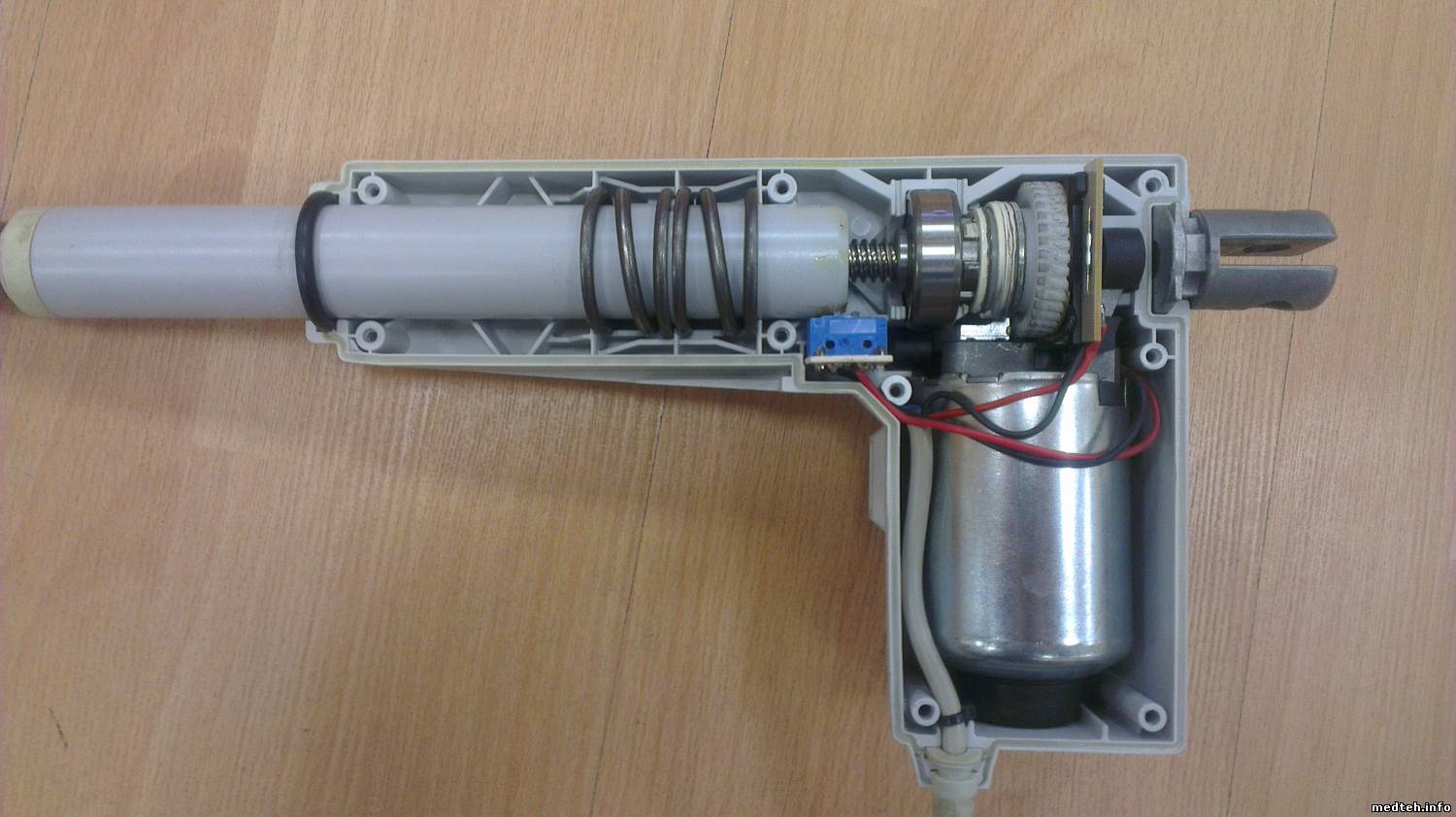

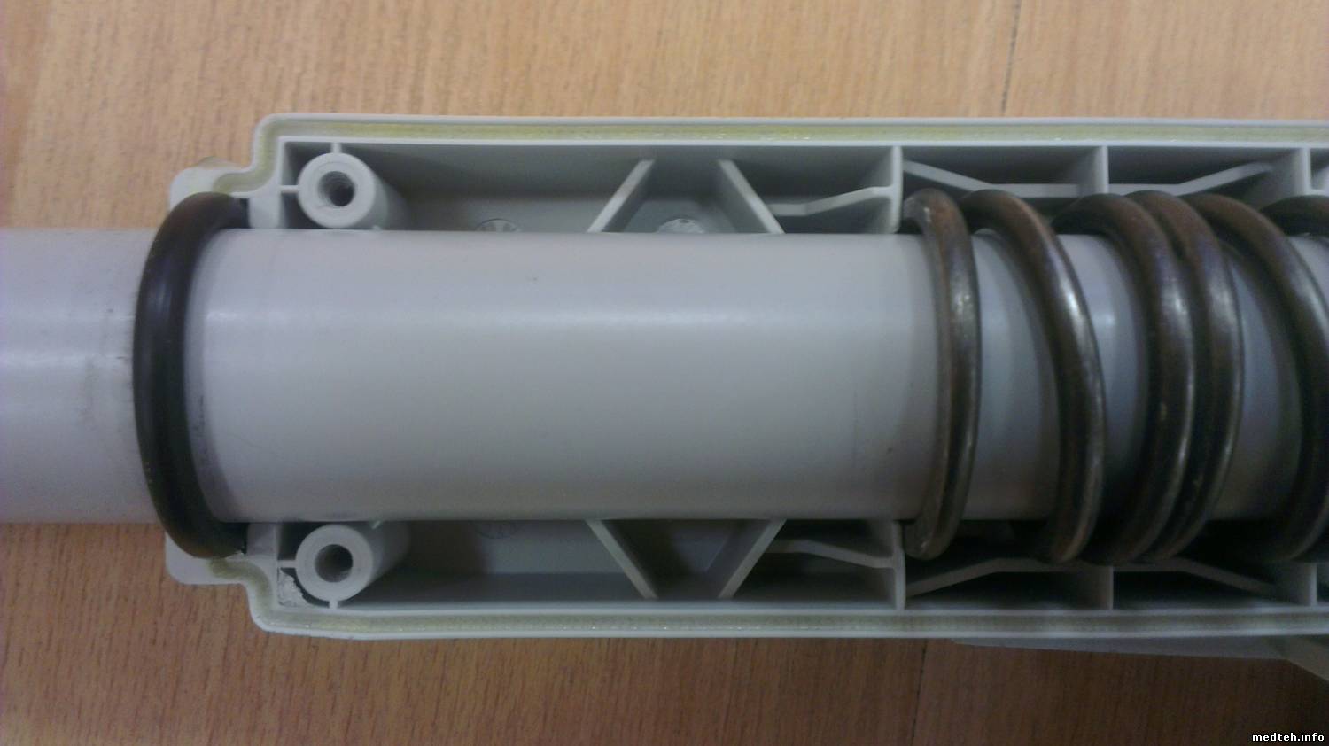

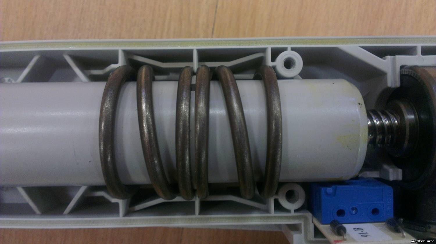

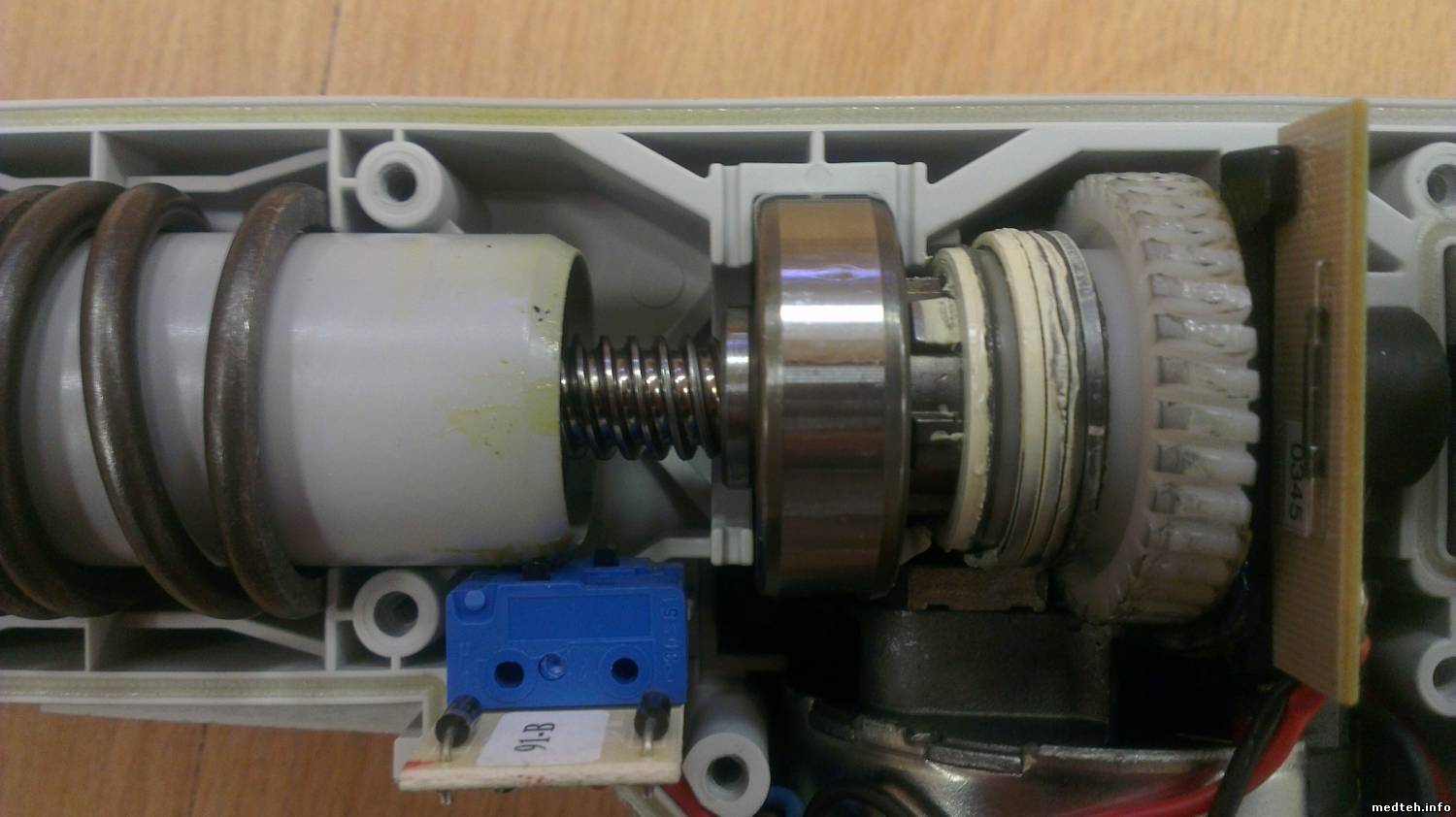

Была проблема при подъёме и спуска вниз кресла LINAK. Проблема в микропереключателях. Не могу теперь собрать мотор остаётся щель. Полагаю, что пружины не сидят на своём месте. Кто может отправить фото или схему мотора. Если у кого есть разобранная.
andrukaДата: Среда, 04.Дек.2013, 15:15 | Сообщение # 68
Мне в своё время приходилось разбирать и собирать.
Так скорее всего и есть
Цитата ustar ()
пружины не сидят на своем месте
там достаточно жесткие пружины, они упираются в перегородку корпуса - возможно она деформирована?

инструкция тут:
http://yadi.sk/d/ebitLh7hDn5x5
1617478.jpg (121.8 Kb) · 5752956.jpg (121.8 Kb) · 7013492.jpg (78.3 Kb) · 5952119.jpg (92.1 Kb) · 9845844.jpg (93.5 Kb)

Цитата ustar ()
не могу теперь собрать мотор
Да уж-это попандос. У меня как-то доктор зачем-то решил самостоятельно разобрать и смазать данное изделие (как его не пришибло мгновенно упавшим креслом до сих пор не пойму). Пружины в свои сегменты корпуса зарядить будет действительно сложно-я первый раз дня два игрался. Попробуй их стянуть мощными стяжками,верхнюю крышку одевай не до конца (только что б верхний край пружин попадал в выделенный для них промежуток),потом через щель между крышками разрезай и удаляй стяжки. Лучше работать в 4 руки. Кажется я именно так делал. Удачи!
goscha-belДата: Среда, 04.Дек.2013, 18:23 | Сообщение # 71

levschaДата: Среда, 04.Дек.2013, 18:33 | Сообщение # 72
в свое времы тож провозился с этой пружиной,но решение нашлось и вполне простое,с тех пор не раз так заправлял ее.Пружина заправляется проворачиванием, очень легко.Удачи!
levschaДата: Среда, 04.Дек.2013, 18:37 | Сообщение # 73
алгиритм примерно такой,заправляеш пружину на сколько это возможно руками далее одной рукой прижимаеш ее,чтоб не соскачила при проворачивании,а другой тонкогубцами вращаеш пружину вокруг своей оси,пыщить но лезет biggrin вдвоем вообще очень легко good если честно в первый раз с перепугу получилось rofl
Но делать это нужно очень нежно, а то она, (пружина), норовит выскочить. shok

В нижнюю часть кожуха она и так заряжается,но при этом "выгибается" обратной трапецией что не дает возможности полноценной усадки в крышку кожуха! А вот если её по бокам стянуть-этот эффект отсутствует.
levschaДата: Среда, 04.Дек.2013, 21:31 | Сообщение # 76
не могу ни чего сказать,с такой проблемой не сталкивался, хотя разбирал моторы не один раза и всегда пружина вставала на место и крышка легко одевалась.Были конечно и небольшие выгибания,но решалось все проворачиванием и усадкой ее на место,пружина должна стоять обрезанными концами вверх,если помните обрезанные концы плотно прилегают к соседнему витку пружыны и выполняют роль той же стяжки.
art-i-kДата: Среда, 04.Дек.2013, 21:53 | Сообщение # 77
Да Вы,батенька,счастливчик! good
спасибо за фото . очень наглядно показано. да я так как на фото поставил пружины в ручную. с 30 попытки наверно получилось.))) . скорее всего крышка деформирована, как вы говорите.
попробую Ваш метод.
всем спасибо за советы.благодарю
