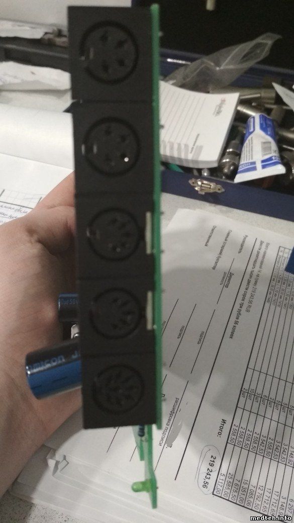

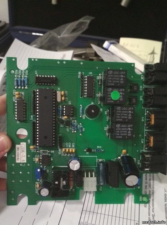

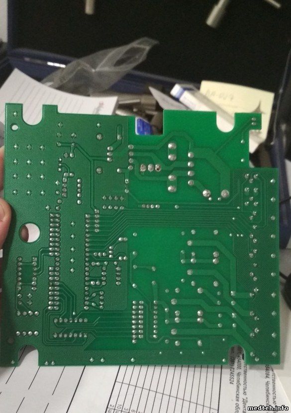

После этого перестало регулироваться стоматологическое кресло. Ни со столика врача, ни с "джостика" под креслом.
Плата которая отвечает за регулировку кресла, прикрепил.
Yulana34Дата: Пятница, 15.Дек.2017, 18:11 | Сообщение # 183
Stiwin,
1 Название установки
2 Программируемая или нет
3 Предохранители, питание на плате
4 Конечники у кресла есть?
5 Кнопки, микрики джойстика не раздавлены?
По фотке платы диагноз не поставишь

Скорее всего-очередная "легкотня" с элементом случайного совпадения:
Цитата Stiwin ()
кресле сидел пациент
У меня кроме 5-ти вольтовой кренки пока больше предположений нетттт.

Сообщение отредактировал bektyish - Понедельник, 18.Дек.2017, 16:01
StiwinДата: Вторник, 19.Дек.2017, 07:21 | Сообщение # 197
