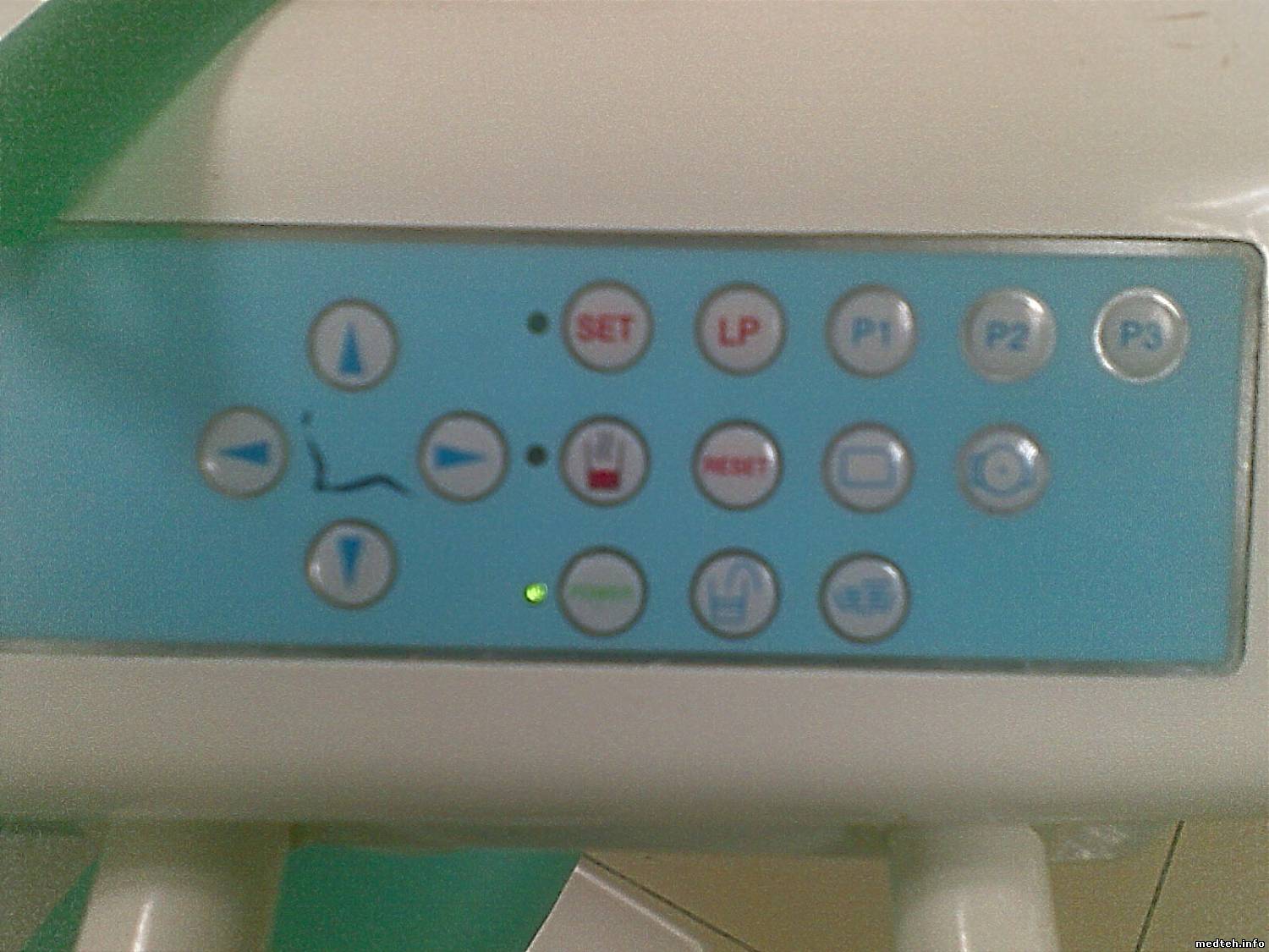

Шильдика нет, только фото панели управления.
Как перепрограммировать кресло, чтобы спинка откидывалась ниже.? ...

Quote (egor55)
Как перепрограммировать кресло чтобы спинка откидывалась ниже
На некоторых "китайцах" помогает следующее:
1)жмем кнопку SET до мигания светодиода;
2)поднимаем сиденье вверх до упора, спинка вертикально, однократно жмем SET;
3)опускаем сиденье вниз до упора, спинка горизонтально, однократно жмем SET.
К сожалению, не могу рассмотреть на фотке символ на кнопке рядом со светящимся светодиодом. Это к тому, что на некоторых креслах есть кнопка "полоскание". При её нажатии спинка поднимается, при повторном нажатии опускается в прежнее положение.
Не помогло кнопка SET работает только на программирование трёх фиксированных положений.
Сегодня три часа издевался над креслом уже ради спортивного интереса, не помогло и принудительно тыкать релюшки питание на них подавал , МУДРЫЙ камень всё равно помнит крайние положения, поменял местами штекера кресла и спинки тоже галиматья получается помнит, гад, все движения.
Пришлось включать свой камень, в штекере четыре штырька три силовые идут на управление мотора и один на плате тоненький идёт похоже с датчика может хола, а может и датчик числа оборотов, пришлось проводками подсоединить три силовых контакта и случилось чудо, поставил кнопками управления в нужное положение подсоединил как положено и всё заработало в нужном диапазоне правда выставляется рывками мозг датчик не видит и отключает питание на привод.
Может кто знает как по умному программировать.
Кнопка пустая написано (power) питание.

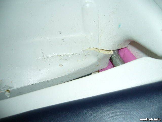

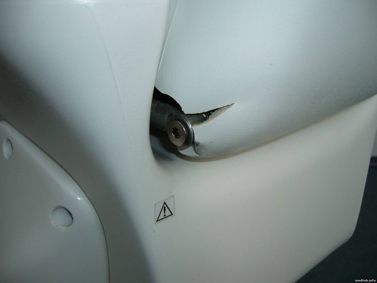

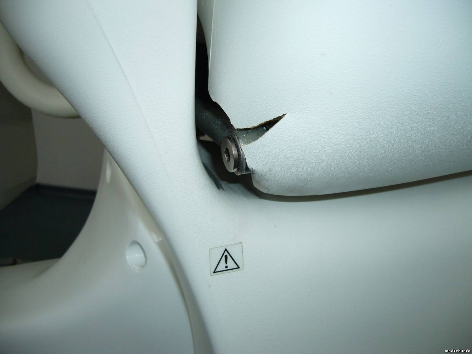

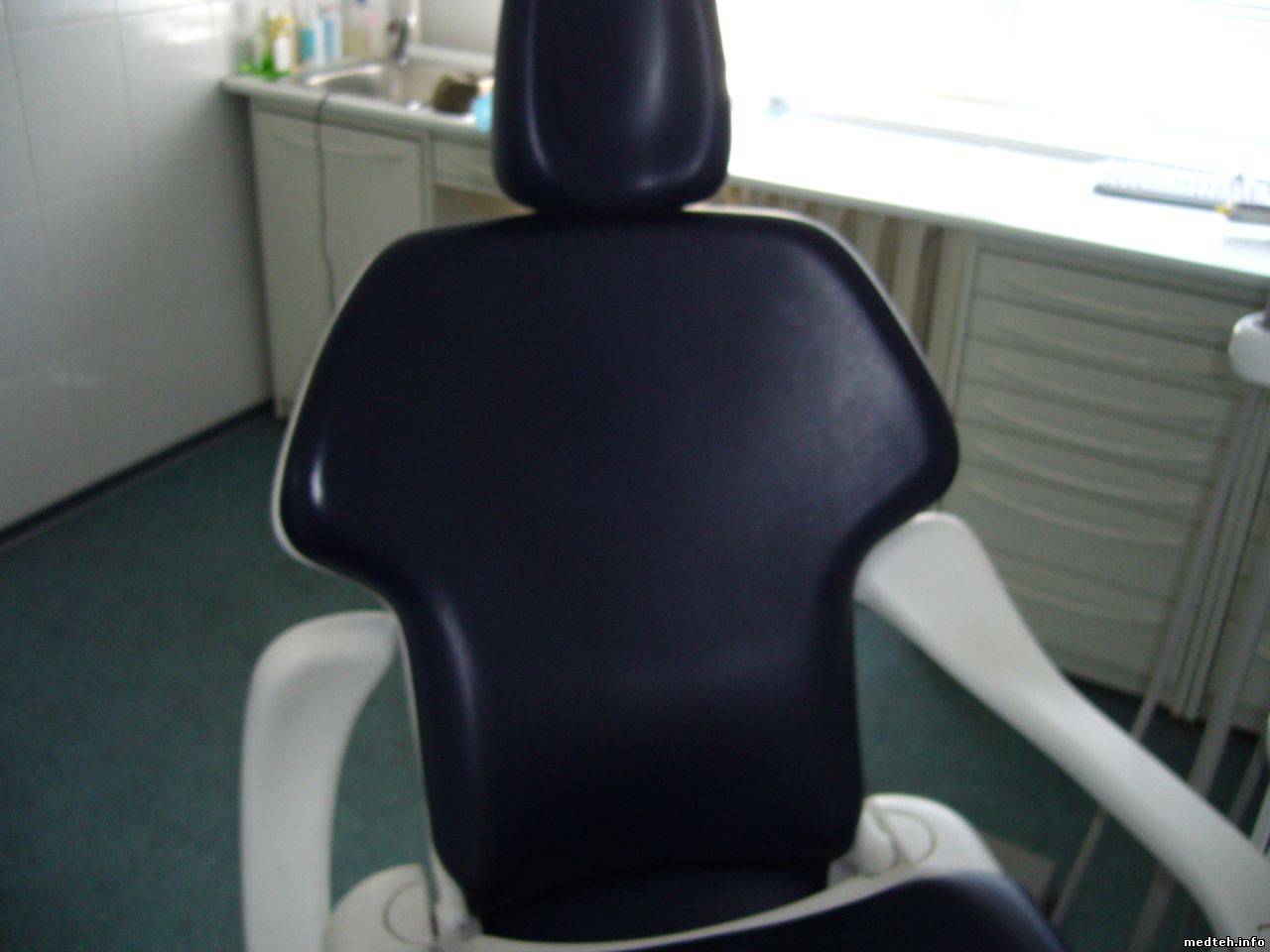

Стоматологическая установка EVRODENT ABCOLUTE.
Подскажите как снять накладку со спинки кресла? Опыта мало.
Крепится явно вверху, спокойно отодвигается на небольшое расстояние сбоку, но толком ничего не видно.
Пробовал поднимать вверх (по ходу крепления) саму накладку - не идёт.
Само повреждение на фото.
Если кто сталкивался с подобным - подскажите как выходили из ситуации.
МастерБакуДата: Понедельник, 27.Май.2013, 13:34 | Сообщение # 27
почитай , разберись . ремонт наверно силиконом .
[p.s.] diablo хранилище не работает[/p.s.]
Сообщение отредактировал МастерБаку - Понедельник, 27.Май.2013, 14:23
solo46Дата: Среда, 29.Май.2013, 13:31 | Сообщение # 28
У вас сообщений: 140
инженер-электронщик
Курск

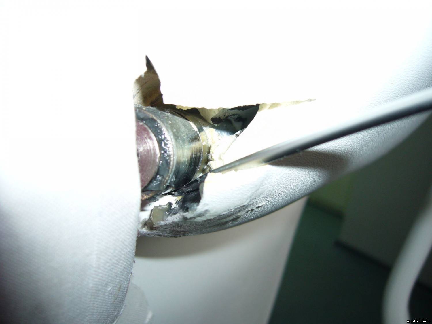

Спасибо! Разобрался...снизу спинки маленькое отверстие -шпилька с внутренним шестигранником.Ее нужно открутить , вытянуть нижнюю часть накладки спинки вверх , чтобы вышел штырь и потянуть накладку на себя и вверх.
Спика оказалась сломанной ( лопнул металл ),тяга которая двигает спинку при этом опускается вниз и начинает тереть об основание кресла со скрипом.Поскольку металл заодно со вспененным пластиком, пришлось подложить сложенную несколько раз пластиковую папку, намазать смазкой и зафиксировать лейкопластырем.

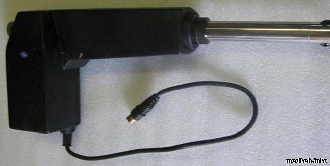

Суть вопроса в следующем: электромотор поднятия кресла PREMIER 11 находится в крайне нижнем положении, при попытках поднять кресло вверх из корпуса мотора раздаётся ужасный хруст шестеренок, мотор трясётся, но не подымается.
Хочу мотор снять, уже снимал мотор (на другой установке), но на поднятом кресле. Как вы это делаете?
Рукой могу достать до нижнего штыря крепления мотора (в котором с двух сторон шплинты), но вот получится ли их расшплинтовать и вытащить ось сильно сомневаюсь!
Возможно ли вдвоем завалить установку набок и имеется ли там доступ к мотору снизу?

Я бы поступил проще. Большинство китайских кресел оснащено газовыми пружинами. Эта вещь поможет поднять кресло одному человеку руками. Второй в это время жмет на кнопку "вверх", а потом, когда кресло вверху, что-нибудь подкладывает. В одиночку, можно использовать домкрат.
polarnikДата: Четверг, 13.Июн.2013, 00:05 | Сообщение # 35
Северо-Запад
=) пробовал я нажимать на кнопку вверх и одновременно приподнимать кресло, но результата ноль, кресло подымается вместе со станиной biggrin А газовый поршень имеется!
bigДата: Четверг, 13.Июн.2013, 00:17 | Сообщение # 36
У вас сообщений: 1155
Тогда еще два варианта ( правильный и не очень ):
1.Домкрат плюс кнопка "вверх".
2.Подпереть кресло снизу и резко ударить тяжелым молотком по нижней части механизма подъема. Пластиковый корпус лопнет, - ухо шарнира освободиться. В любом случае, - механизм меняется в сборе.
