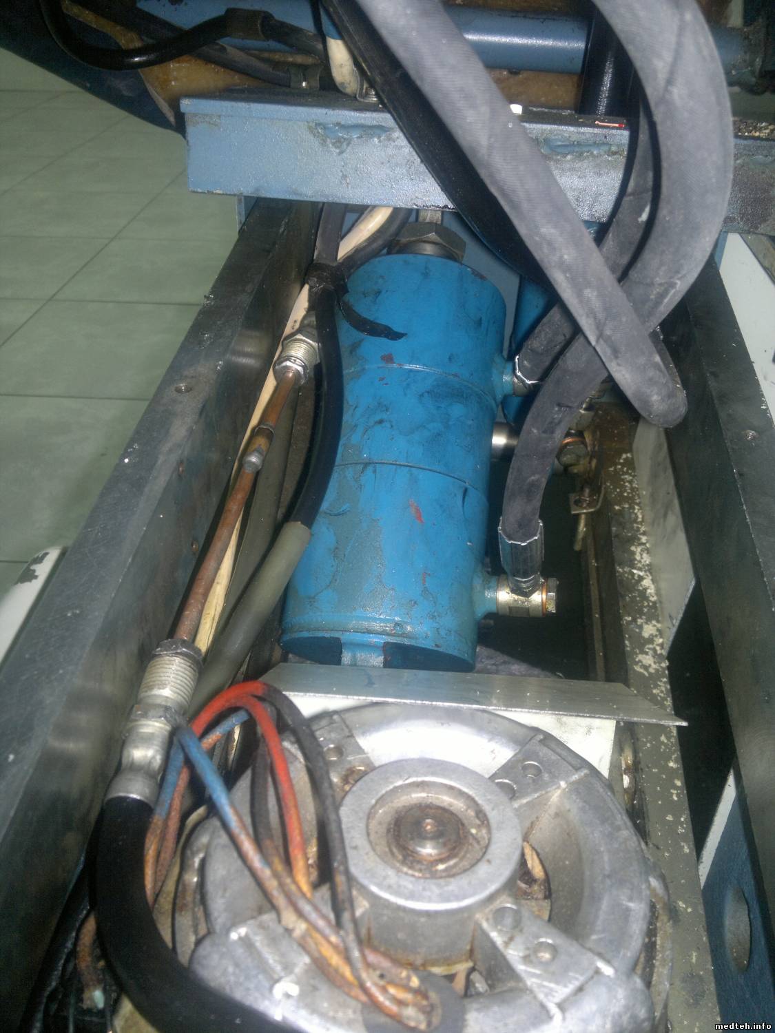

Кресло ZOK 9.1. фотки кресла и самого гидроцилиндра:

Масло в гидравлике есть??? По уровню??? Насос работает??? Спинка кресла на гидравлике???

Брался я сдуру за ремонт ЭТОГО безобразия ireful Манжеты где-то оставались. Самое противное-проблемма может быть не только в них-под штоками перепускных электромагнитных клапанов стоят ещё и обратные. По памяти-в самом гидроцилиндре:2 манжета,упл. кольцо на верхней части (в углублении перед резьбой), пыльник. Что нужно-попробовать замерять манжеты? (так они с юбкой,т.е.неправильной формы)? или поискать номер для заказа?
