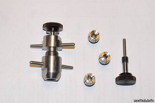

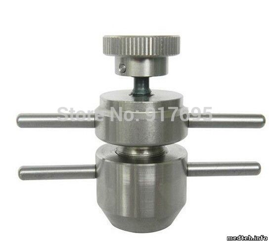

МастерБакуДата: Суббота, 16.Апр.2016, 13:19 | Сообщение # 267
Цитата Nucky ()
Вот выжимные штучки как у big'а за 600 рублей думаю заказать.
не тратьте деньги и время - это дерьмо.
присмотритесь лучше к этому
http://ru.aliexpress.com/item....08.html - легко сделать самому
http://ru.aliexpress.com/item....45.html -изумительно
http://ru.aliexpress.com/item....daa4000 - можно дооснастить это
Сообщение отредактировал МастерБаку - Воскресенье, 17.Апр.2016, 09:00
Wirs_32Дата: Воскресенье, 17.Апр.2016, 14:50 | Сообщение # 268
У вас сообщений: 24
Механик
Гавриловка
МастерБаку,
Это дерьмо портит валы. Пользоваться им нельзя.
Самый примитивный и малопроизводительный т.к. нет плавающего пуансона.
А это вообще полная китайская абракадабра. Ею наверное можно только пытки устраивать и не более.
Зачем люди дают такие советы? Непонятно. Наверное в Баку это может и гениально, но в России это убого и глупо.
МастерБакуДата: Воскресенье, 17.Апр.2016, 16:09 | Сообщение # 269
хотел сперва послать вас лесом , но потом решил кое-что прояснить , - чтобы другим понятно было.
вы про то что сдавливает с двух сторон ? - так закручивать надо с умом . это получше - но цена ( хотя сделать за час - легко)
покажите какой самый продвинутый и высокопроизводительный . уж не это ли ?
поясните на каком вы узрели плавающий пуансон , и что это такое ?
это очень правильный пресс , необходимо только дооснастить его пуансонами и матрицами.

viktor_evДата: Среда, 20.Апр.2016, 14:48 | Сообщение # 270
У вас сообщений: 648
МастерБаку,
Об этой бутафории уже была дискуссия на форуме. Так один здесь знахарь предлагал подкладывать даже резину. Продолжение чудес следует.
Это вопрос дает ответ об уровне подготовки специалиста задавшего его.
И добавить еще к нему АляБиг плоскогубцы, молоток и зубило. Можете писать и дальше всякие гипотезы и домыслы. Мне в этом поле чудес участвовать надоело.
Сообщение отредактировал viktor_ev - Среда, 20.Апр.2016, 15:46

просто фото , узнаёте пресс ?
biggrin
Цитата viktor_ev ()
И не с зеленым а с синим. Тот зеленый который вы рекомендовали это полуфабрикат.
http://train.handpiecesurgeon.com/Referrals.htm а это американцы - законодатели(?) в ремонте наконечников. узнаёте пресс ?
не в прессе дело , а в умении и понимании
Сообщение отредактировал МастерБаку - Воскресенье, 24.Апр.2016, 20:37

Мастербоку, а можно размеры (чертежи) съёмника из сообщения №326. Заранее
спасибо.
МастерБакуДата: Воскресенье, 24.Апр.2016, 23:06 | Сообщение # 279
http://ru.aliexpress.com/item.....OlU6Nc
думаю принцип ясен , размеры в принципе произвольные . рабочая зона - в зависимости от назначения. у меня такого нет , легко обхожусь без него
Сообщение отредактировал МастерБаку - Понедельник, 25.Апр.2016, 07:49
viktor_evДата: Воскресенье, 24.Апр.2016, 23:37 | Сообщение # 280
МастерБаку,
Эту примитивщину кто рекомендовал и расхваливал? О ней же шла речь.
