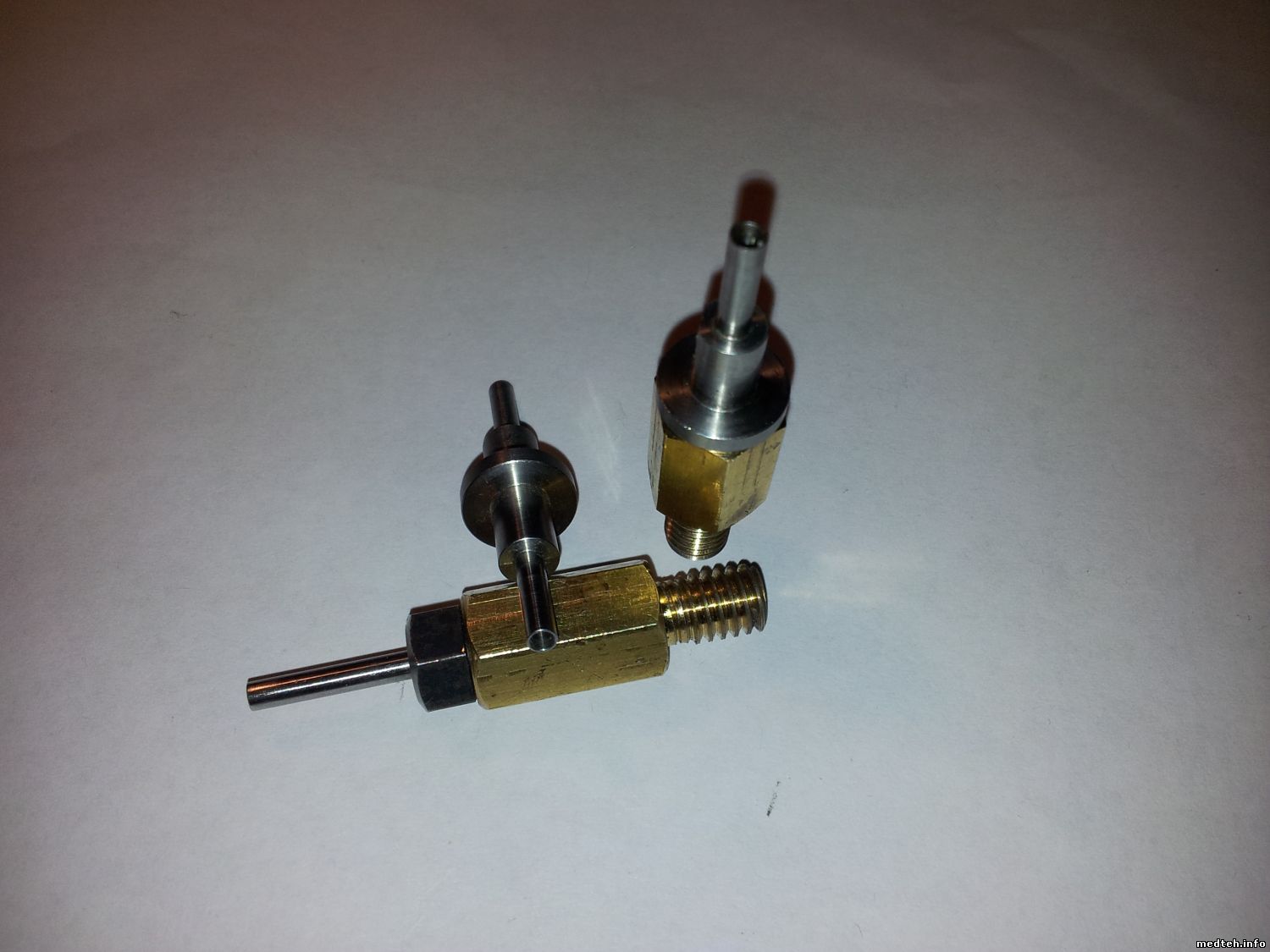

Согласен. Но кнопки на валах разные - не под все этот пуансон подойдёт, да и чтобы из колеса вытолкнуть - всё равно на кнопку жать придётся, не встречал я пуансонов, которые между стенкой отверстия колеса и кнопкой вала поместятся и пройдут на всю длину отверстия колеса.

Una,
Не волнуйтесь. Вам всего лишь 37. Еще встретите.
UnaДата: Воскресенье, 22.Ноя.2015, 13:39 | Сообщение # 234
У вас сообщений: 366
Можно фото такого чуда, чтобы приблизить эту радостную встречу :) ?
Очень интересно взглянуть на пуансон-полую трубку с толщиной стенки не более 0.4 мм и длиной 4.5 мм, которая не деформируется выдавливая втулку. Она наверное из космических материалов :)
Хотя... Есть более изящное решение. Просто сделать высокоточное отверстие глубиной 0.9 мм и диаметром 2.2 мм с торца цельного пуансона. Но тоже материалы по прочности могут подвести, толщина стенки слишком небольшая получается.
Вам приходилось таким работать?
Сообщение отредактировал Una - Воскресенье, 22.Ноя.2015, 14:04

viktor_evДата: Воскресенье, 22.Ноя.2015, 19:19 | Сообщение # 236
У вас сообщений: 648
Una,
Я извиняюсь. Не ту педаль нажал и не то фото выскочило. Вот то фото которое нужно
UnaДата: Воскресенье, 22.Ноя.2015, 19:22 | Сообщение # 237
Диаметр пуансона 3 мм, а толщина стенки 0.4 мм ?
viktor_evДата: Воскресенье, 22.Ноя.2015, 19:25 | Сообщение # 238
Una,
Диаметр пуансона 3,155, а стенки не знаю. Но кнопки влазят все.
UnaДата: Воскресенье, 22.Ноя.2015, 19:27 | Сообщение # 239
Браво. Кто изготовил?
viktor_evДата: Воскресенье, 22.Ноя.2015, 19:39 | Сообщение # 240
Una,
Бронзовые переходники точил я, а пуансоны на военном заводе.
