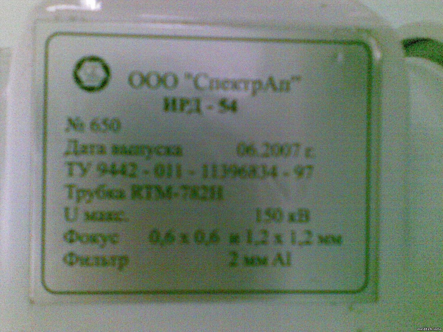

это трубка

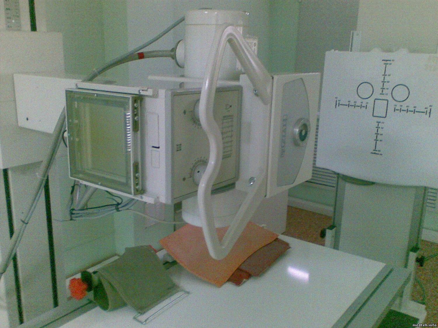

вот так это все выглядит

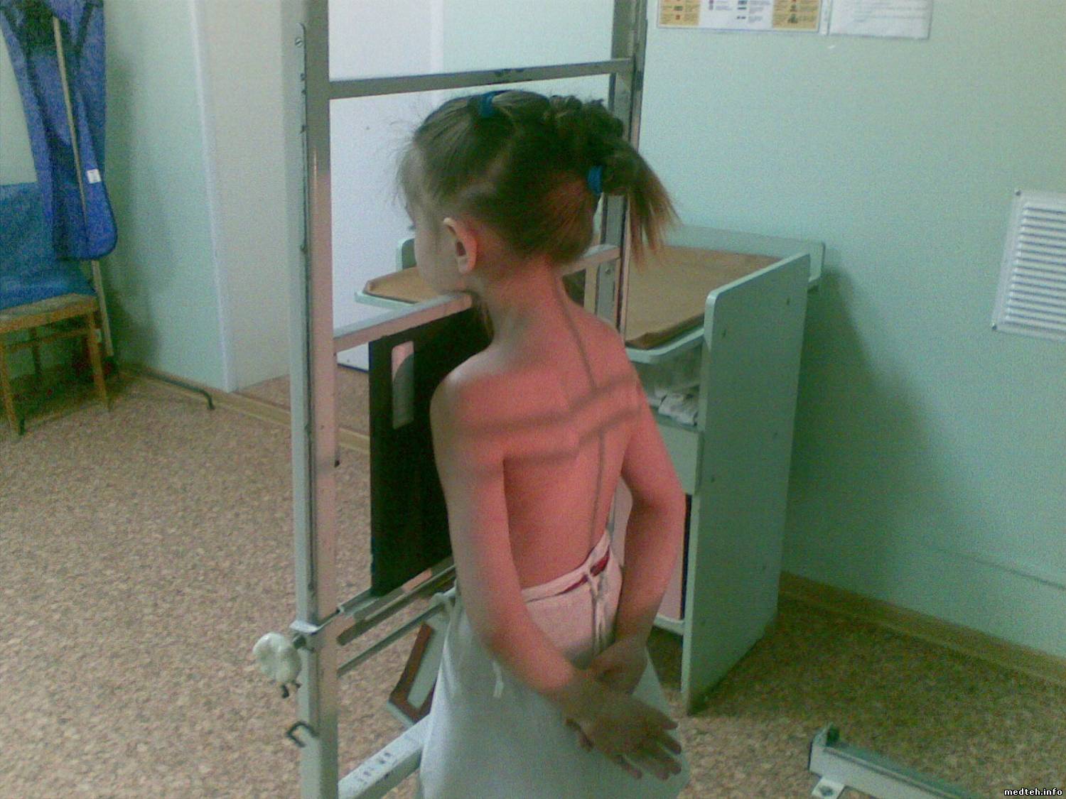

есть еще импровизированная стойка для снимков без решетки

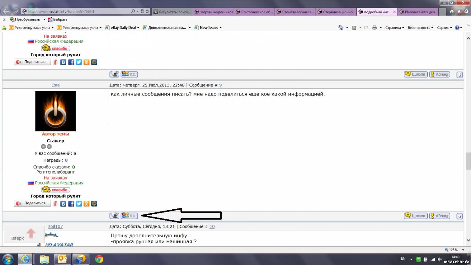

как личные сообщения писать? мне надо поделиться еще кое какой информацией.

madmacДата: Суббота, 27.Июл.2013, 14:42 | Сообщение # 12
Ежа, внизу поста есть кнопка, жамкаешь и пишешь в личку/ см. картинку

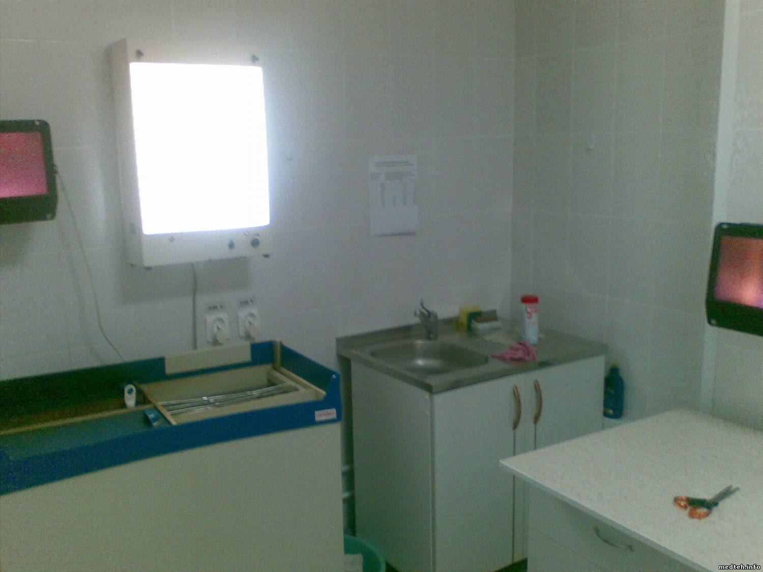

проявка ручная, подогрев не работает, неактивное освещение использую только по мере необходимости, а именно: чтоб когда не уверена в экспозиции (как раз из-за выскочившей повышенной дозовой нагрузки) следить за снимком. Неактивное освещение это два фоноря, я их проверяла: результат был следущим: оказалось что один фонарь сильнее другого засвечивает пленку, это было видно по плотности ее почернения, но это еще может и скорее всего потому что один фонарь находится за заступом и спрятан от двери, а второй как раз напротив и чуть левее в стороне от нее, а по всему периметру двери щель с палец толщиной, которая светит... Добиваюсь в хоз части, что бы повесили шторы, но пока без толку... Скоро за свой счет пойду покупать... Они понять не могут: почему предшественице моей не надо было, а мне надо??? пару заявок выполнили, а теперь режут все фразой: на этот год бюджет расписан, лишних денег нет...
ЕжаДата: Суббота, 27.Июл.2013, 22:22 | Сообщение # 14
У вас сообщений: 129
Рентгенолаборант
Город который рулит

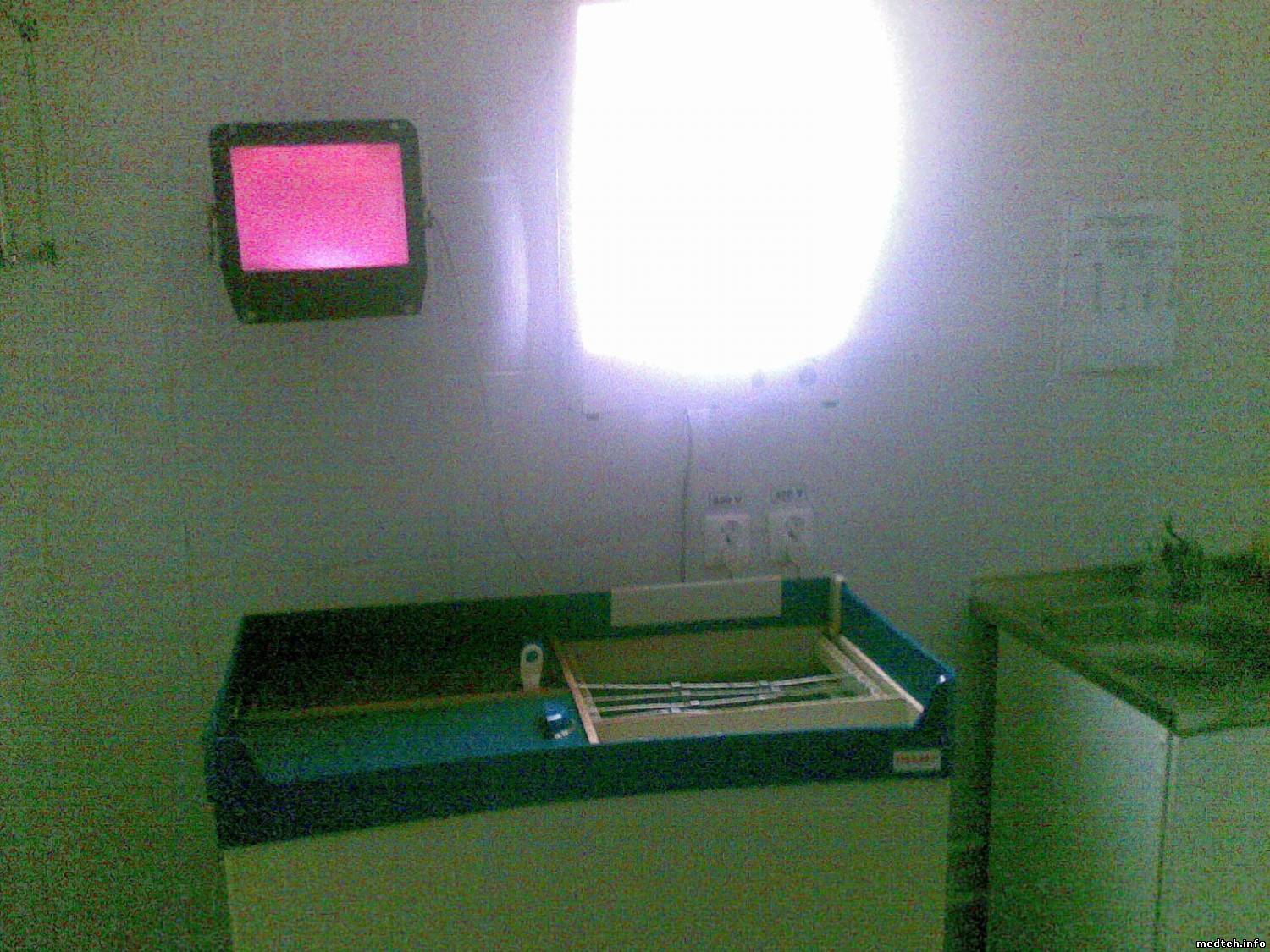

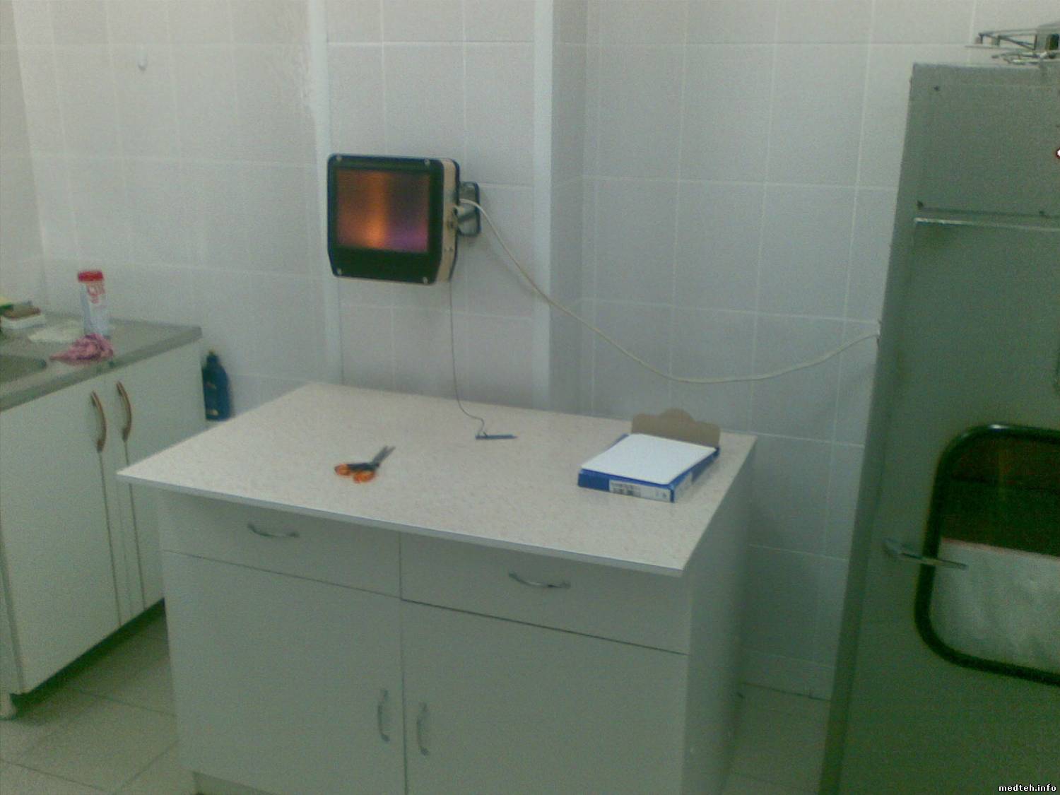

вполне возможно, что фонари нормально работают, а все из-за двери, но пока нет возможности проверить фонари, в полностью темной лаборатории я их выключаю и работаю на ощупь:) Вот так прямо
ЕжаДата: Суббота, 27.Июл.2013, 22:23 | Сообщение # 15
Рентгенолаборант
Город который рулит
а вот так, за заступом от двери:)

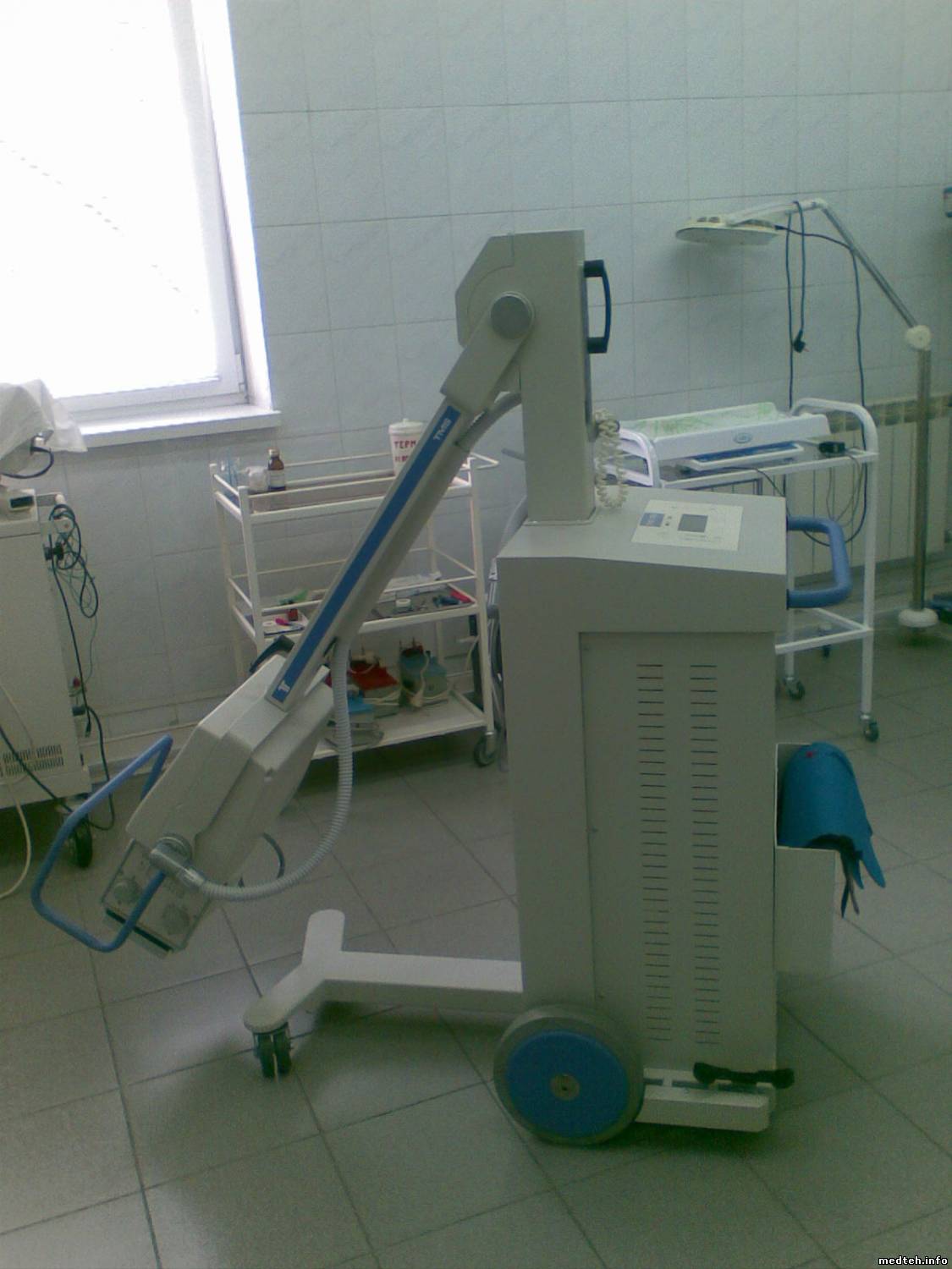

Нам в прошлом году в реанимацию по нац.проэкту еще одно чудо досталось весом в 170 кг. есть инструкция, но в ней нет ничего про то как переключать области съемки, единственное что меня спасает, что реанимация это 90% новорожденные дети, и больших пока снимать не приходилось, но ведь рано или поздно это случиться. И кнопка чилдрен с указанием веса 1,2,3,4кг меня не спасет... Мне бы параметры ФТУ изначально продумать и забить в него, как это сделать?
ЕжаДата: Суббота, 27.Июл.2013, 23:29 | Сообщение # 20
Рентгенолаборант
Город который рулит

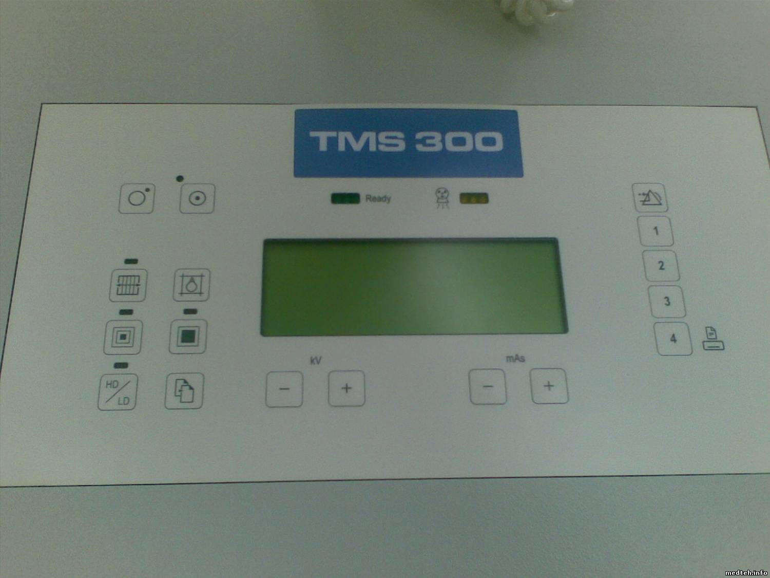

а это его пульт

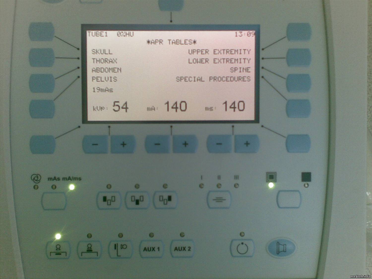

RADIATIONДата: Понедельник, 29.Июл.2013, 19:51 | Сообщение # 21
У вас сообщений: 275
Трудоголик
Центр
Не ожидал, что пульт РПУ Магнум, может так выглядеть))
Про такое РПУ не знаю.
Могу тока потрындеть в теоретической части работы экспонометра, куда давить на этом пульте не знаю.
Темка, кстати, не нова, уже пытались её поднять давно.
И до сих пор большая часть медтехников (инженеры с заводов также в этой куче ) не в теме работы экспонометра.
Уж больно это гиморойно и требует адекватного понимания со стороны медперсонала.
Если интересно можно потрещать.
AlexiumДата: Понедельник, 29.Июл.2013, 19:53 | Сообщение # 22
так может выглядеть пульт к платнику TMS-300.
что значит засвечивает??? Вы беретте пленку из коробки при работе Ваших фонариков и проявляете - получаете не чистый лист , а наличие серой вуали на пленке? ---- если ДААА - срочно меняйте фонари или как минимум светофильтры, которые имеют так же свои сроки эксплуатации!!!!! ..далее при использовании разной чувствительной пленки необходимо учитывать момент - при сине чувствительной системе - КРАСНЫЕ ФОНАРИ. при зелено чувствительной - ЗЕЛЕНЫЕ ФОНАРИ
