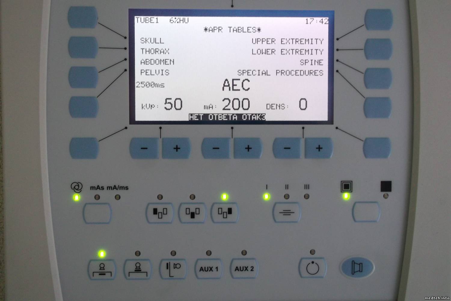

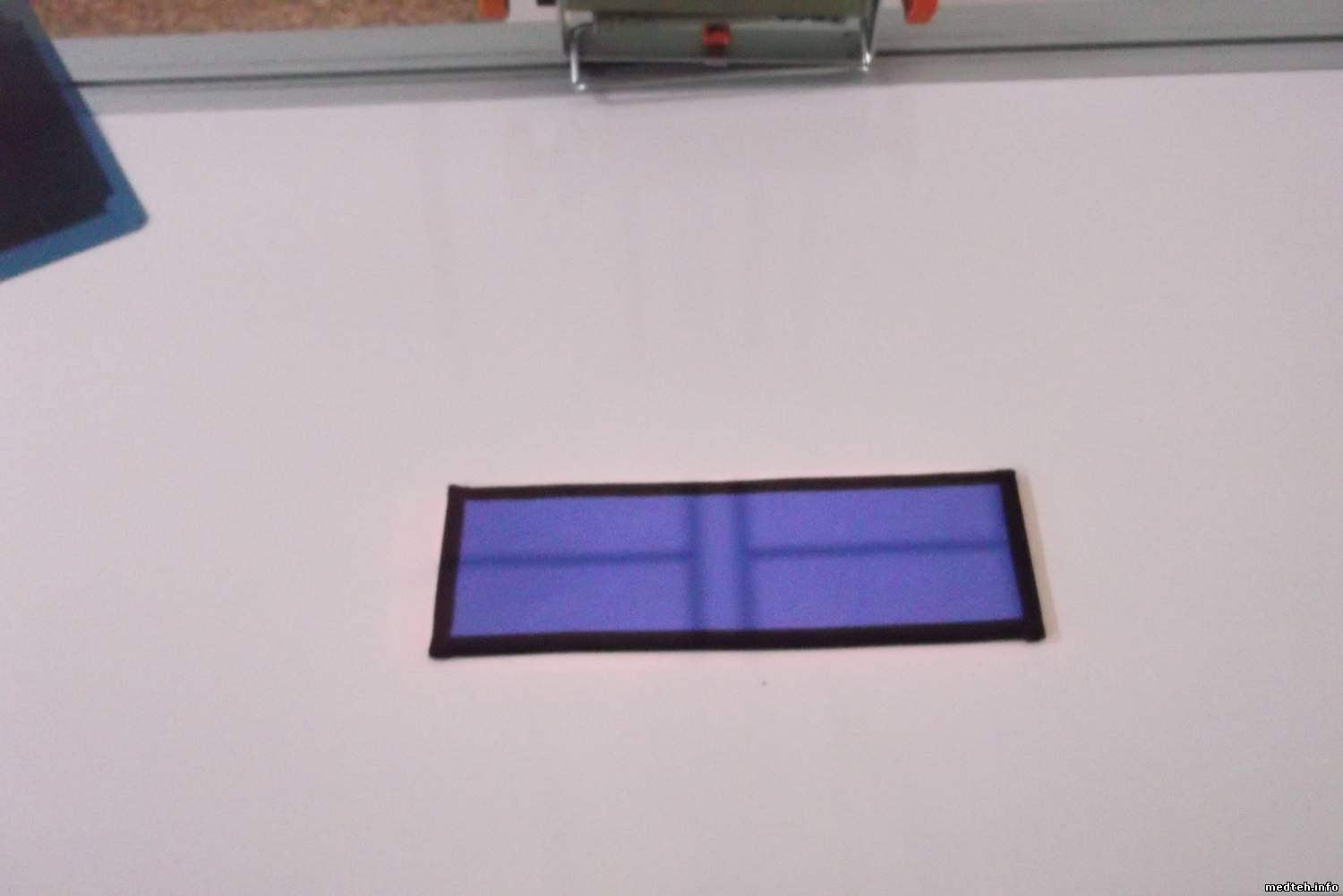

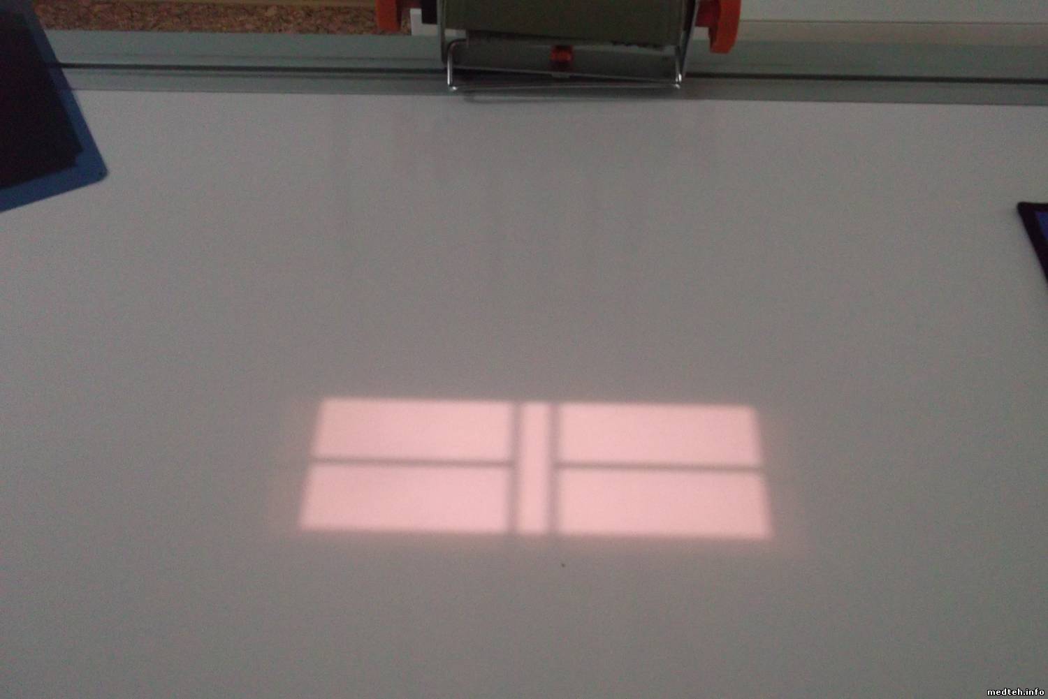

Вот результаты теста право лево... У меня не получилось ничего... может я центрировала не правильно, может еще что не правильно, а может аппарат действительно не работает unknown фото в хронологическом порядке
ЕжаДата: Четверг, 22.Авг.2013, 13:53 | Сообщение # 122
У вас сообщений: 129
Рентгенолаборант
Город который рулит

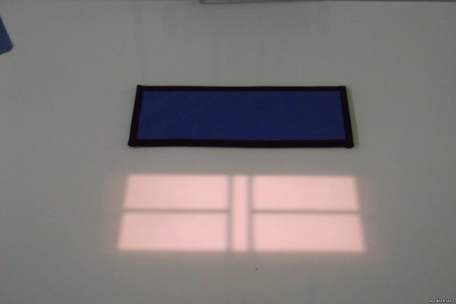

правое поле
ЕжаДата: Четверг, 22.Авг.2013, 13:57 | Сообщение # 123
Рентгенолаборант
Город который рулит

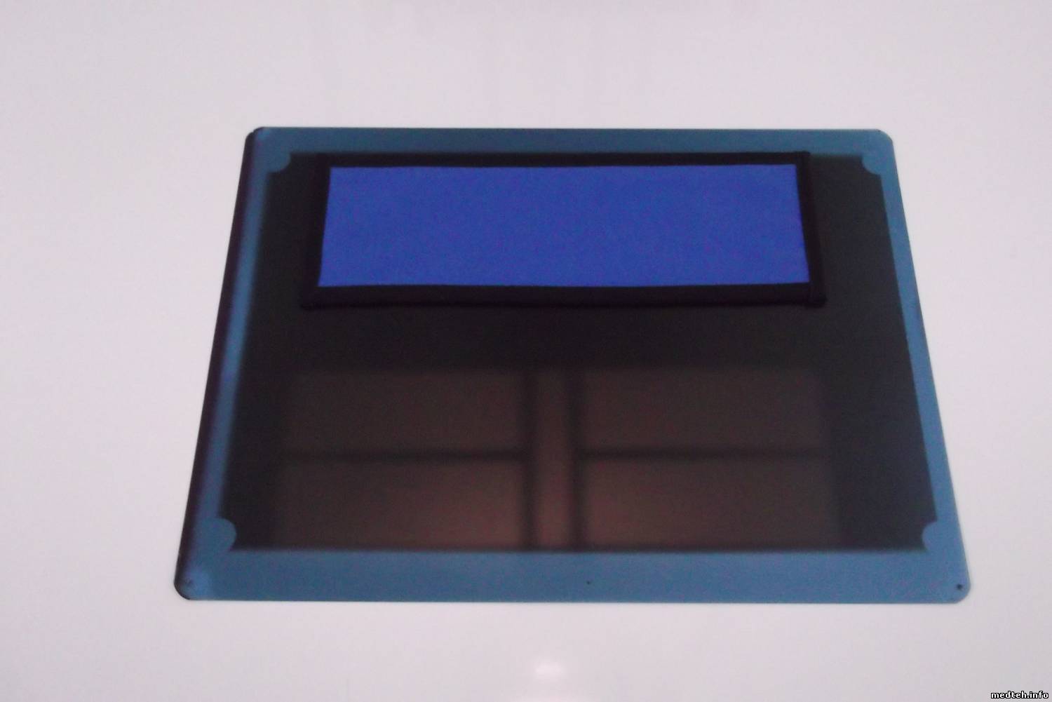

открыто правое поле
ЕжаДата: Четверг, 22.Авг.2013, 14:00 | Сообщение # 124
Рентгенолаборант
Город который рулит

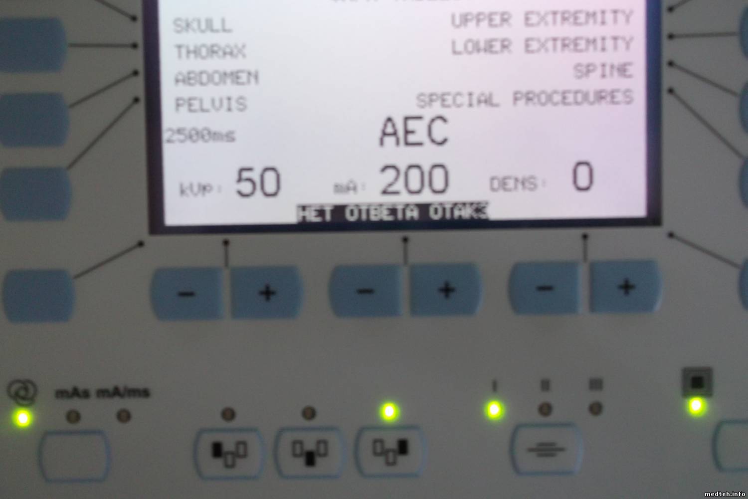

экспонометр еще выдавал время всегда 642мс
ЕжаДата: Четверг, 22.Авг.2013, 14:01 | Сообщение # 125
Рентгенолаборант
Город который рулит
может все-таки наличие пленки обязательно при проведении теста...
ЕжаДата: Четверг, 22.Авг.2013, 14:20 | Сообщение # 126
Рентгенолаборант
Город который рулит

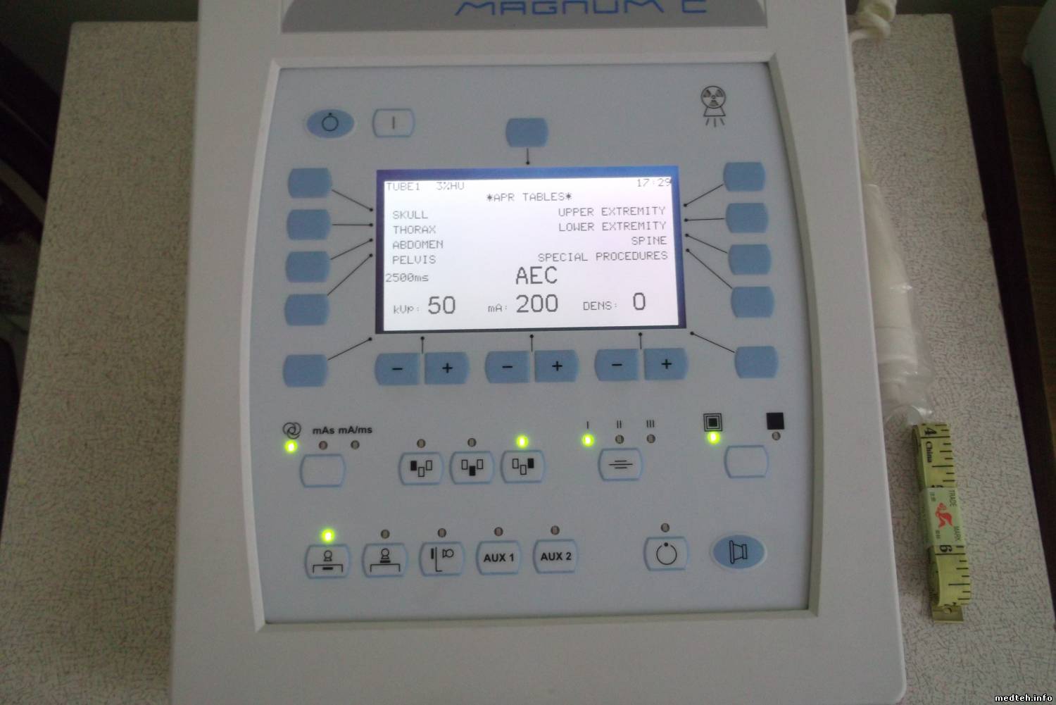

seabeeДата: Четверг, 22.Авг.2013, 16:49 | Сообщение # 127
У вас сообщений: 1319
Бутылка не перекроет всё центральное поле.На пульте левое поле справа,правое слева.

Если речь идет об определении лево-прво,кассета не нужна.
Произведите центровку ,ОТКРОЙТЕ диафрагму,выбирите произвольно левое или правое поле,произведите два снимка,предварительно приврыв фартуком одну половину поля раскрытой диафрагмы а потом другую.Где время экспозиции будет больше,то поле и выбрано.

seabeeДата: Вторник, 27.Авг.2013, 10:24 | Сообщение # 134
Вот тут я стал сомневаться.На трёх аппаратах проверил-экспонометр настроен не по сервис инструкции.
Можно взять пластиковое ведро с уровнем воды 15 см,но режимы все равно придётся как то подбирать.

Чувствительность экран-пленка (кнопка 5) можно при пуско-наладке настроить как хочется, по умолчанию циферка меньше, чувствительность меньше..
Ежа, когда вы проверяли центрацию нужно было поместить еще монетку в центр и буковку для определения лево/право.. Кстати на снимке видны поля экспонометра.

seabeeДата: Вторник, 17.Сен.2013, 16:45 | Сообщение # 141
Опять о полях?Не понимаю в чем прикол?Беру водяной фантом-на всех полях одинаковое измерение.
Хоть завыбирайся.Если ставить по сервису 10МАС на 15 см воды,то он вообще не работает.
При выборе вида кассет-I,II,III,на III будет МАС меньше.А в сервисе настройка наоборот-на плёнку
100-ставится больше МАС.

seabeeДата: Среда, 18.Сен.2013, 01:49 | Сообщение # 143
Нет,поля были выбраны правое и левое.Не правильно были выбраны кВ и мА.В теме этой уже раз пять
писали о полях.Встречал несколько аппаратов с таким генератором,где работают только на автомате
и даже не напрягаются с выбором режимов.Когда то открывал тему о настройке G100RF,тоже никто
не ответил.
seabeeДата: Среда, 18.Сен.2013, 03:37 | Сообщение # 144
Цитата (RADIATION)
Левое поле - это левое поле на стойке или на столе.
И не надо сюда экстраполировать виденье врачей (а то смотрят, одним в затылок, другим в глаза; лево у них почему то всегда справа biggrin )
Если смотреть на пульт и считать правое поле правым-ставим справа фантом-есть измерение.
Но в настройках пульта,при изменении калибровки R AEC- меняются показания левого поля.
Так где правда?
И лёгкие боковой-встаёт левым боком-включаем только правое поле и центральное и наоборот.

Я поставил режим как в АПР-лёгкие 67 кВ ток 320 мА.Выдало 6МАс как в АПР.Снимок идеальный.
Если у вас будем,например,9 МАС, то можно убавить,установив(в левом нижнем углу)чувствительность минус 3.И уже экспонометр
выдаст 6МАС.Если будет больше 20 МАс-значит попали не в лёгкие,а в позвоночник.

нука, нука по подробнее: если система синяя, то в каком положении устанавливать кнопку 5?

У нас зелёная и пошло на положении III.Но всё зависит от того как настроен экспонометр.Писал выше. если для лёгких выдал
3-6 мас,то это ваше.

Сообщение 121 рис.5772186: на экране - DENS:0 - это степень почернения, +- под ней, соответственно, степень больше или меньше; I,II,III (горит I) - это чуствительность экранов для кассет (обычно I=100, II=200, III=400). Вертиграф (иначе стойка снимков) - то, на чём висит пациент, когда ему делают снимок лёгих стоя. Кстати, если Вы с экспонометром используете чуствительность экранов I (горит на пульте), то снимки будут чёрные, так как экраны с чуствительностью 100 наврядли сейчас используются. Установите сразу чуствительность 200. Из практики могу сказать - видел 2 аппарата с нормально настроенной экспонометрией.

Цитата (kupagen)
Степень почернения установите в 0, мАс установите около 15.
А установка тока?

Цитата (seabee)
Цитата, kupagen Степень почернения установите в 0, мАс установите около 15. А установка тока?
смотря на что если на легкие попробуйте 180-200 это взрослому и 140-160 ребенку
