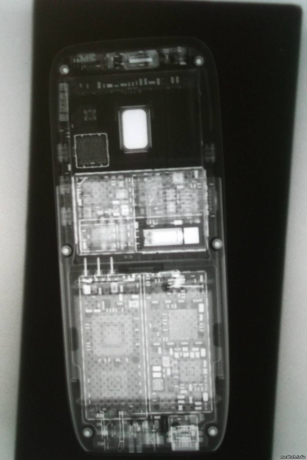

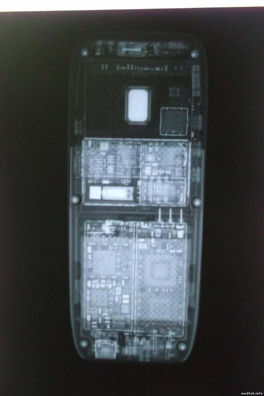

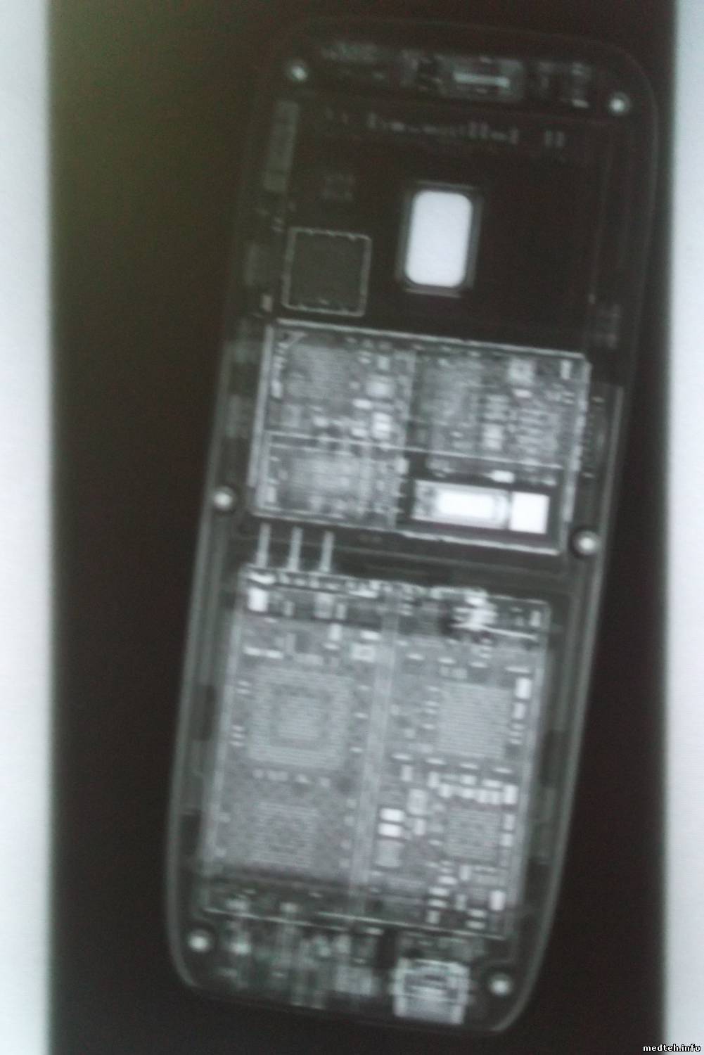

Вот мои снимки смартфона:1) просто снимок со следущими ФТУ:кв90 мА160, выскочило:3,5мАс; 22мс; доза 4,3сГр
2) закрыт защитным фартуком кв 90 мА160, выскочило:19,2мАс; 120мс; доза14,8сГр
3) закрыт обычной диэлектрической защитной перчаткой(нет рентг. перчаток в наличии)90-160, выскочило 3,6 мАс;23мс; доза3,4 сГр
ЕжаДата: Понедельник, 19.Авг.2013, 12:19 | Сообщение # 65
У вас сообщений: 129
Рентгенолаборант
Город который рулит
В первом случае диафрагмировала меньше, чем в остальных двух, этим думаю и обьясняется разная дозировка 4,3 большая в первом и меньшая в третьем снимке 3,4, а должно было быть почти одинаково и даже чуть чуть больше чем в первом, если обратить внимание на выданное аппаратом время экспозиции. Кстати сказать я делала еще и четвертый снимок, я закрыла телефон свинцовой пластиной и знаете что обнаружила? Аппарат сам выдает на определенный лаборантом квольтаж и ток предельно допустимое время. например при данной экспозиции 90кв 160мА он мне разрешил снять на времени не превышающем 220мс. Закрыв смартфон тяжелой свинцовой пластиной (которую я применяю обычно для удаления рассеянного излучения при снимках грудной клетки новорожденным в положении лежа, подкладывая ее непосредственно под кассету) и нажав на кнопку, а после сигнала! отпустив ее, я получила такой ответ на пульте: кнопка отпущена! и короткими гудками сигнал тревоги... А во время первого сигнала, который я приняла за сигнал конца экспозиции и отпустила кнопку мелькнуло быстро:превышено время!
ЕжаДата: Понедельник, 19.Авг.2013, 12:25 | Сообщение # 66
Рентгенолаборант
Город который рулит
четвертый снимок получился , но очень светлый доза57,3 время292мс, 46,7мАс, следовательно у меня в принципе все работает, огромное спасибо, за 46 пост в этой теме. А да, еще: все снимки проявляла четко 4мин проявитель-вода-8мин фиксаж-20мин вода, температура проявителя комнатная 24градуса.

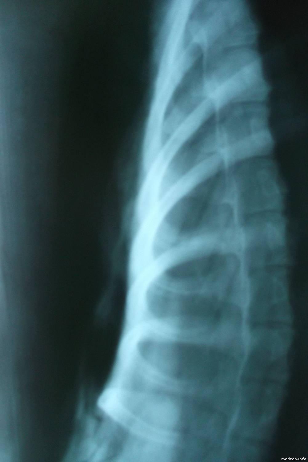

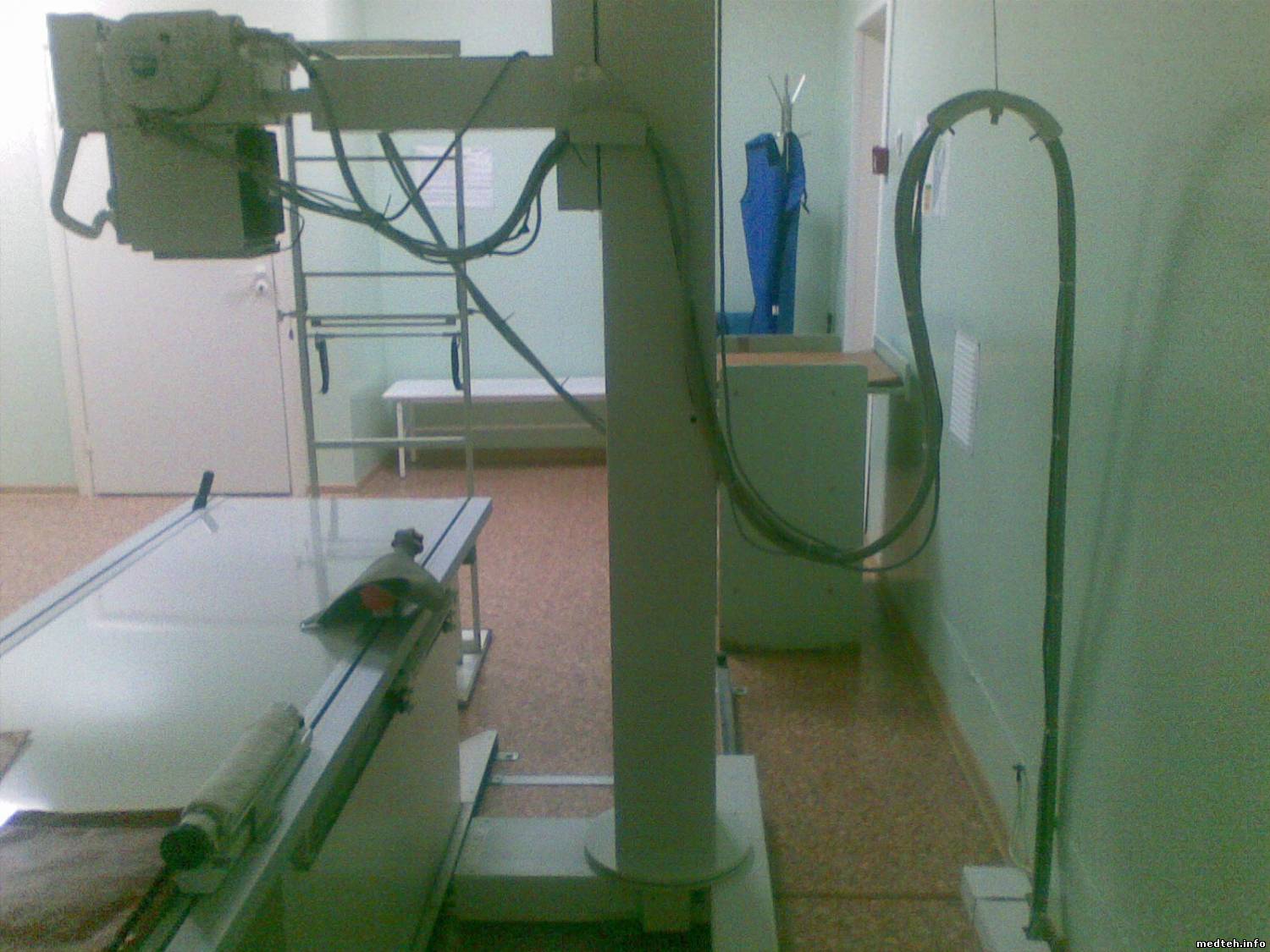

Вот позвоночник барана biggrin специально из дома принесла, по размену позвонки соответствуют позвонкам ребенка 4-5 лет. но я об этом не знала пока не увидела снимок, поэтому параметры вжарила как на взрослого, анотомически уложила реберную часть с помощью мешков с песком так как мы обычно делаем боковые снимки, кстати по высоте снимаемого слоя получилось как у взрослого22-23см. Дело в том что у меня нет проблем со снимками 4-5 летних детей, вплоть до 12 лет все нормально получается на ручных условиях. А здесь я выставила условия как на взрослого 80-220, КФР 115; аппарат выдал автоматом 89мс 19,5 мАс и доза 60,8... Вот снимок вроде не перебит, но не видно четко структуры костей, может это потому, что они не живые и замороженные? Или на автоматике это издержки?
ЕжаДата: Понедельник, 19.Авг.2013, 12:39 | Сообщение # 68
Рентгенолаборант
Город который рулит
Вот теперь скажите можно ли мне пробовать снимать детей на АЕС?
ЕжаДата: Понедельник, 19.Авг.2013, 12:47 | Сообщение # 69
Рентгенолаборант
Город который рулит
вид колонны справа и слева

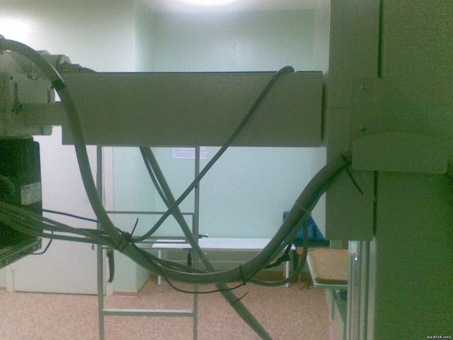

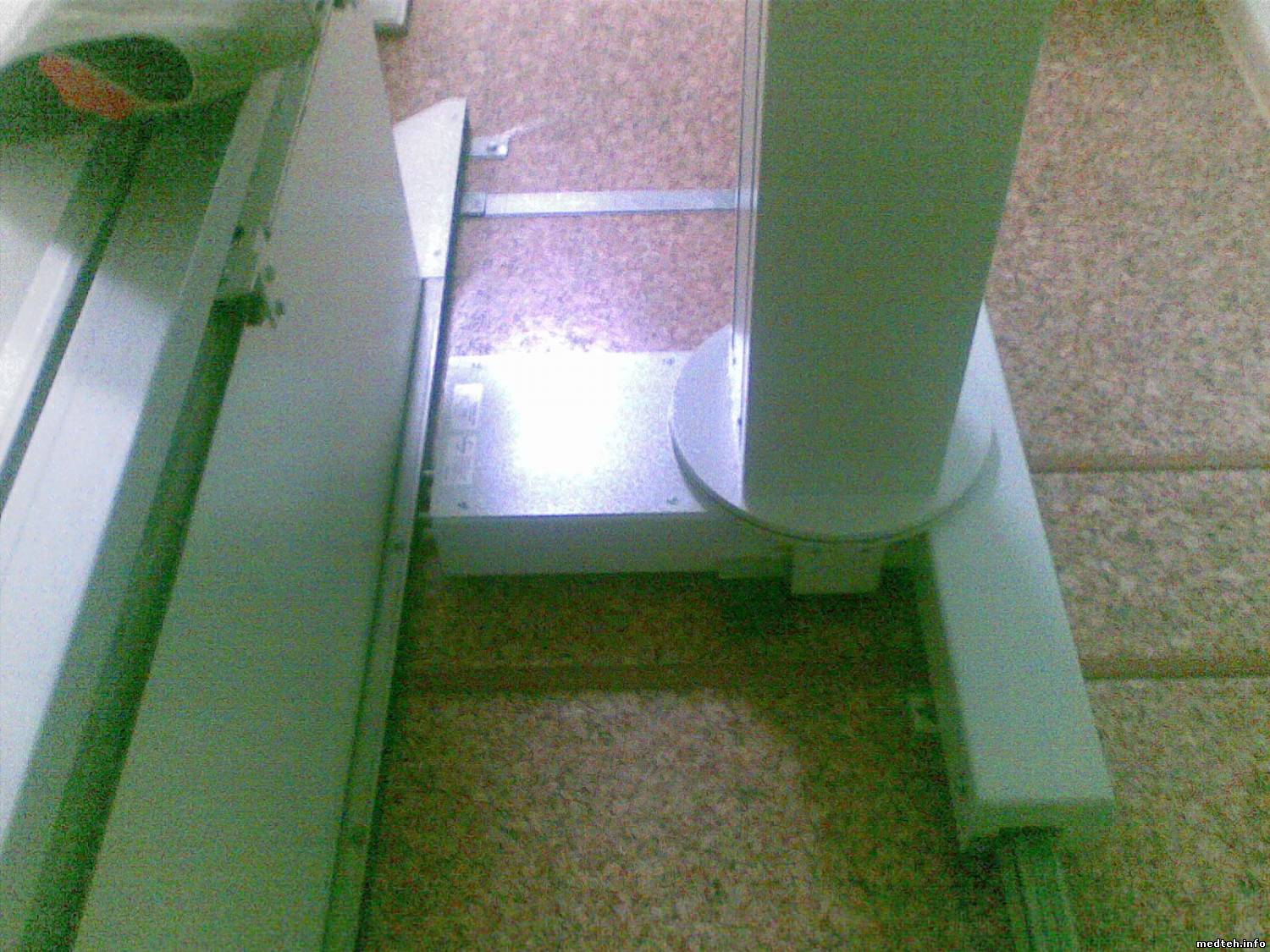

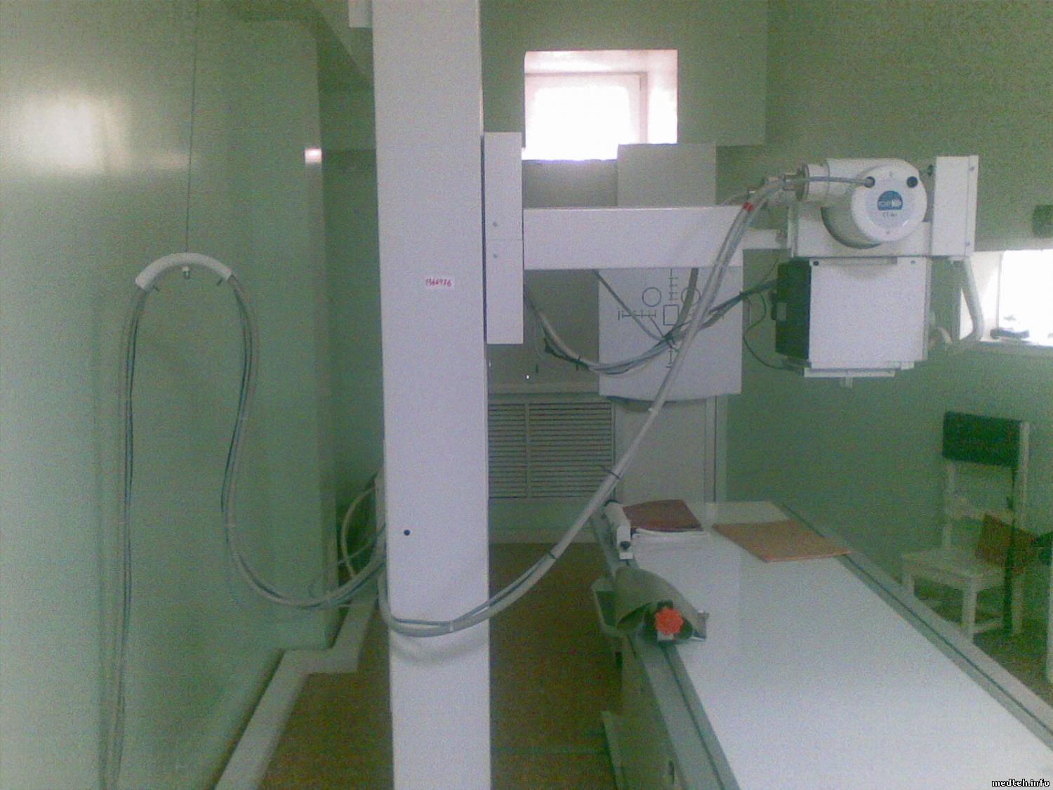

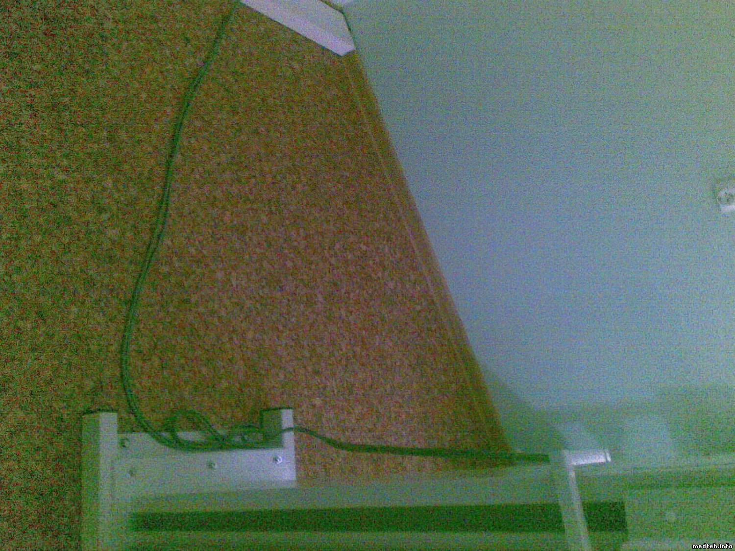

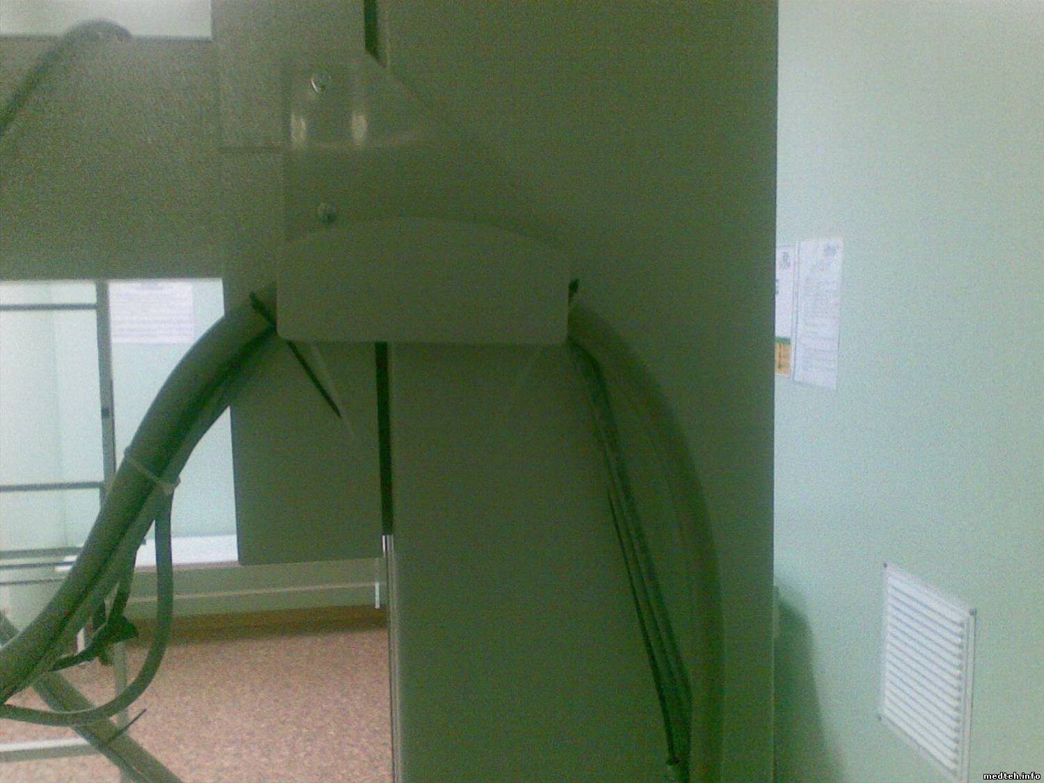

ЕжаДата: Понедельник, 19.Авг.2013, 12:49 | Сообщение # 71
Рентгенолаборант
Город который рулит

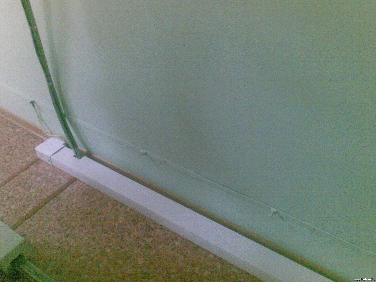

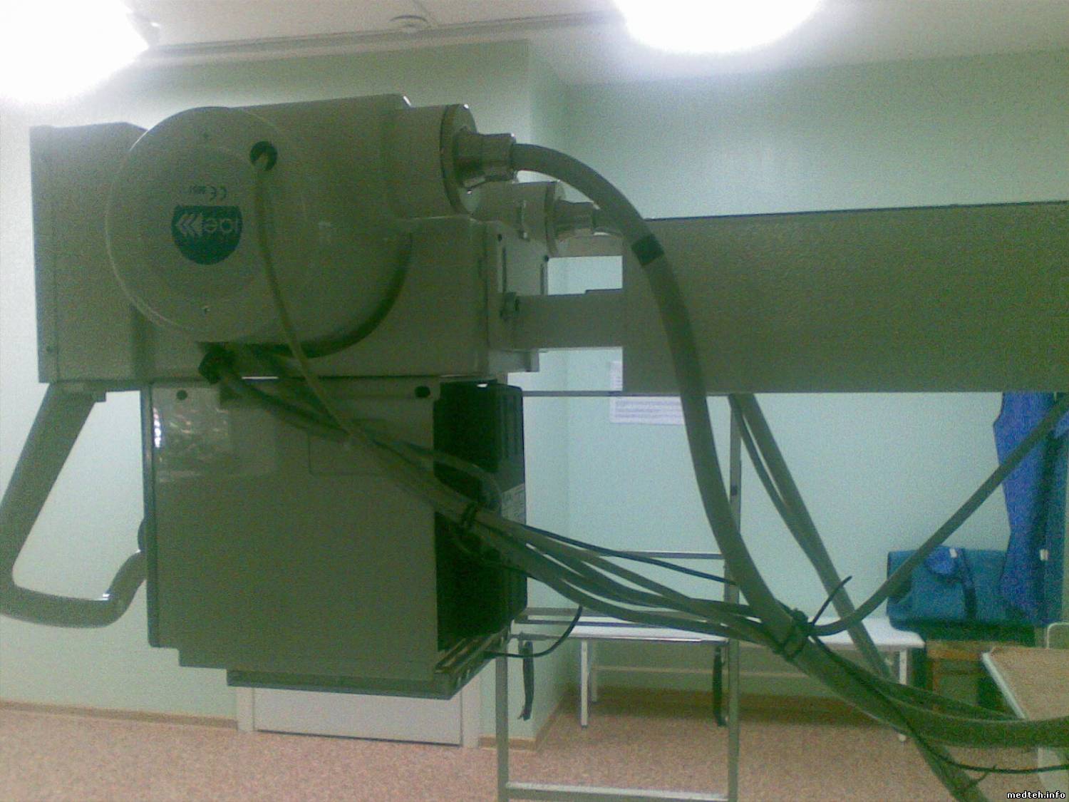

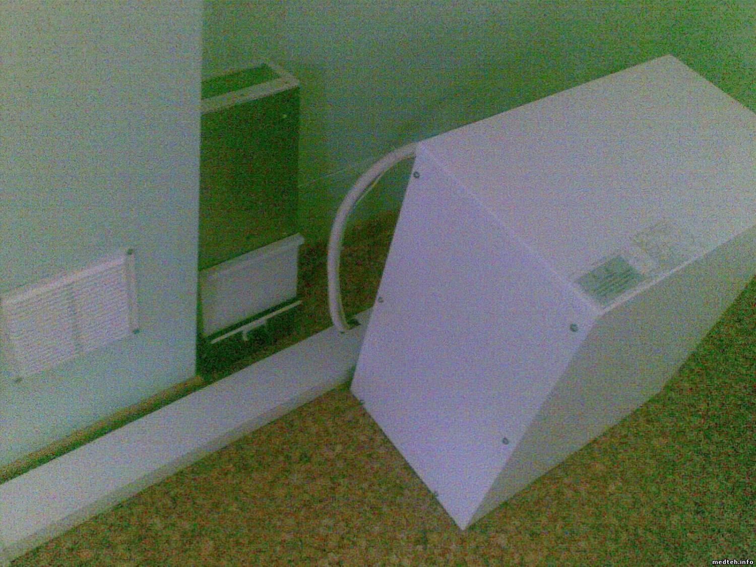

провода, и места соединений со столом и с боковым рабочим местом.
2082921.jpg (174.2 Kb) · 7640559.jpg (162.3 Kb) · 4340094.jpg (220.6 Kb) · 5521226.jpg (250.3 Kb) · 9616214.jpg (268.3 Kb) · 5347835.jpg (260.1 Kb)
