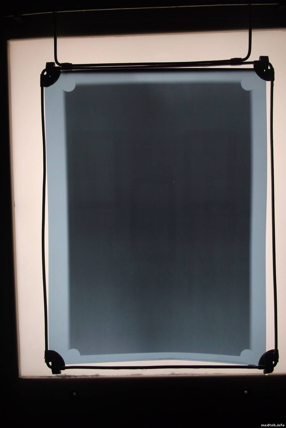

Цитата (RADIATION)
Вставьте кассету (желательно побольше). Отцентрируйте трубку как умеете. Установите фокусное расстояние 1 метр. Задиафрагмируйте поле снимка немного меньше, чем кассета. Разложите 10 копеечные монеты по углам светового поля(класть необходимо на размытой границе света и тьмы) Выставите режимы 40-45 кВ и 5 мАс Вдохнуть не дышать biggrin Снимок. Проявите.
Вот смотрите
Сообщение отредактировал Ежа - Среда, 21.Авг.2013, 12:51
ЕжаДата: Среда, 21.Авг.2013, 12:47 | Сообщение # 103
У вас сообщений: 129
Рентгенолаборант
Город который рулит
seabee, вы писали: На автомате (с экспонометром) что нибудь подобрали?
Я вот экспонометр настроил по фантому(по инструкции),лучше снимки не стали.
Спасибо большое за режимы, просмотрю обязательно, но настраивать эспонометр на режимы не стану, это муторно долго и не целесообразно, потому что дети до такой степени все разные и условия съёмки естественно будут разными, потом поймете когда я выложу свои таблицы ФТУ. Мне быстрее просто выставить нужный режим как в ручную так и на автоматике чем рыться потом на пульте и искать, а где у меня там, например, худые пятки на 5 лет? biggrin
Сообщение отредактировал Ежа - Среда, 21.Авг.2013, 15:05
RADIATIONДата: Среда, 21.Авг.2013, 12:55 | Сообщение # 104
У вас сообщений: 275
Трудоголик
Центр

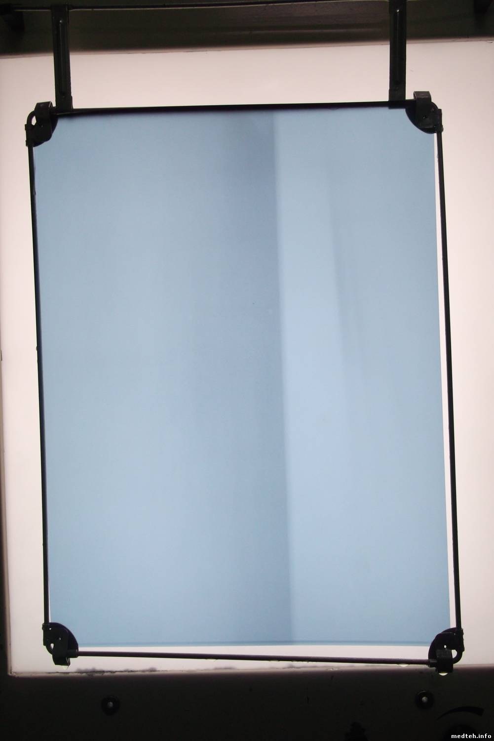

Последний кадр, с пустой плёнкой, не понятно про что.
По плёнке, которая с квадратом Малевича.
1) Сверху маленько подсвечена. Скорее всего произошло это при открытии пачки с плёнкой на свету.
2) Совпадение рентгеновского поля со светом, выше похвал.
3) Можно поправить поперечную центровку (там где слышен щелчок)
4) Также вы можете наблюдать на снимке, те самые загадочные поля Экспонометра. Как я и говорил, это прямоугольники.
Желательно выставить их поровнее. Скорее всего, если поправят пункт 3, то и камеры будут располагаться на своих местах.
Самое главное всё должно быть симметрично.
я удалила, это другой мой вопрос. я сняла на ручном режиме пленку 30х40 так как если бы я например на экспонометре выставив правое и среднее поле сняла ГОП в боковой проекции, до упора вывела трубку вправо задиафрагмировала по правому краю деки стола и сняла на ФР115, просто проверяла покрытие пленки почернением.
Сообщение отредактировал Ежа - Среда, 21.Авг.2013, 14:29
blush конечно, это мой косяк, я месяц назад, когда только начинала работать засветила эту коробку оставила ее на столе, когда из лаборатории вышла, вот при открывании двери и светанула... хорошо еще, что свет в лаборатории не включила, а то ведь могло и так быть... тогда бы пропала коробка... а так хоть для опытов и то сгодилась. Да кстати, все хочу спросить, можно ее для снимков использовать или нет, засветка сверху как то влияет на всю остальную часть пленки или нет? Жалко выбросить там половина коробки...

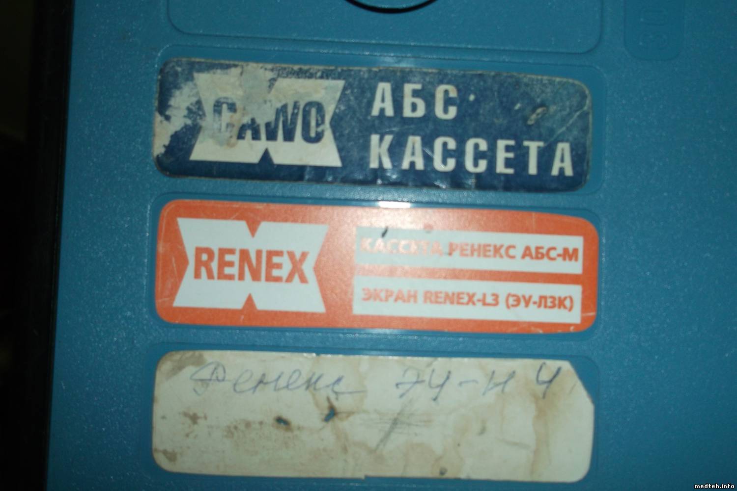

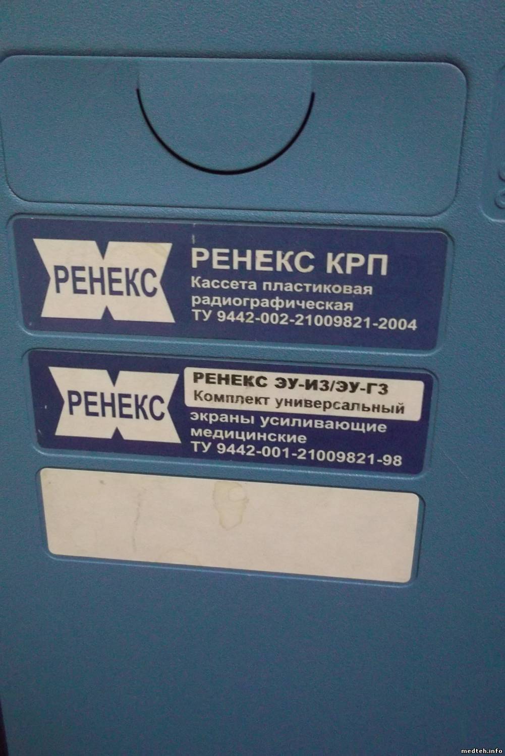

Системы пленка экран вот:
