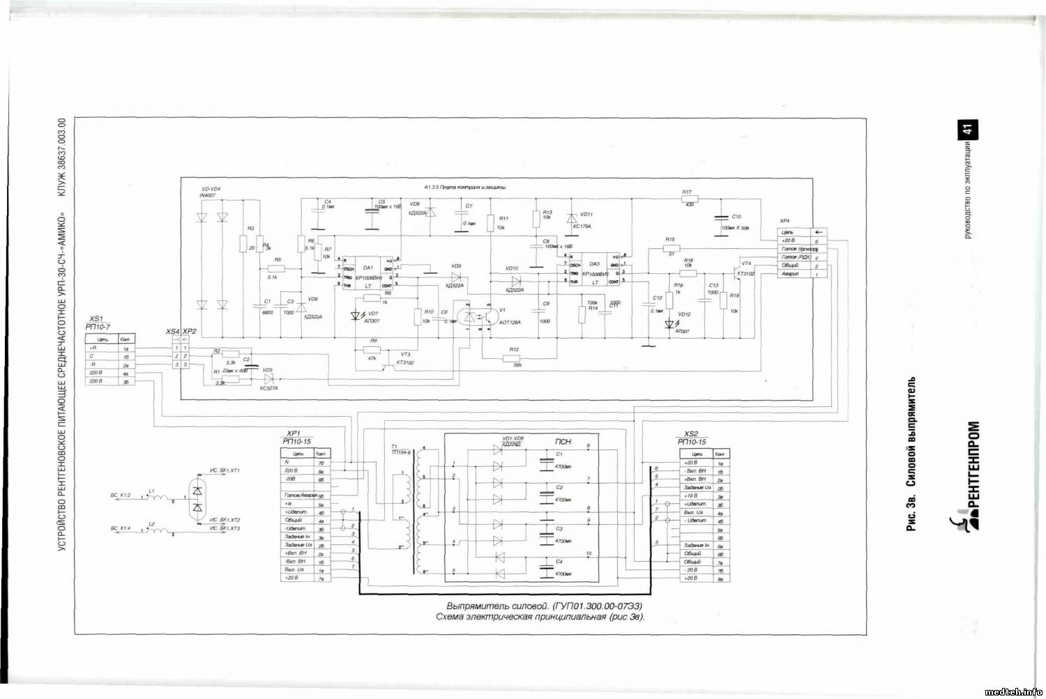

SERGEEVICH46Дата: Среда, 09.Дек.2009, 00:23 | Сообщение # 7
У вас сообщений: 43
ремонтник медтехники
Пожалуйста.
http://www.medteh.info/load/14-1-0-349
renmasterДата: Среда, 09.Дек.2009, 00:39 | Сообщение # 8
Цитата SERGEEVICH46 ()
Пожалуйста.
спасибо biggrin
с 1999г не чего не изменилось, совпадают wink

SeptДата: Среда, 09.Дек.2009, 01:06 | Сообщение # 10
Житомир
SERGEEVICH46, Если не трудно выложи схему управления МОТО (BUV) тут.
SERGEEVICH46Дата: Среда, 09.Дек.2009, 01:17 | Сообщение # 11
У вас сообщений: 43
Перевернул для удобства и поконтрастнее сделал...
SeptДата: Среда, 09.Дек.2009, 01:25 | Сообщение # 12
Житомир
Это схема блокировки (аварийка). Светодиод VD12 светится? На резисторе R15, около 6v есть?
Покажи схему управления силовыми оптотиристорами.

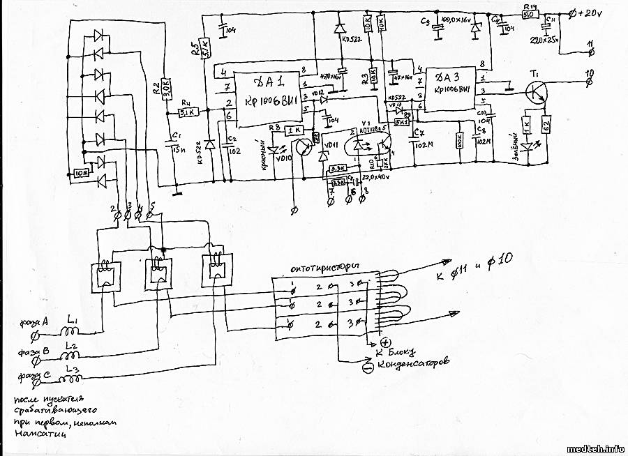

Поскольку реальная плата от той электрической принципиальной схемы, что я выкладывал, отличается,
а другой схемы нет, сейчас выложу её внешний вид, а позже, её принципиальную схему,
которую нарисую по монтажной...

SERGEEVICH46Дата: Четверг, 10.Дек.2009, 20:55 | Сообщение # 21
У вас сообщений: 43

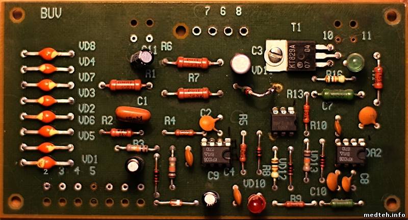

Наконец-то "родил"...
Хоть и кривовато, но от души. biggrin
renmasterДата: Четверг, 10.Дек.2009, 21:47 | Сообщение # 22
SERGEEVICH46 здарова
Quote (SERGEEVICH46)
Хоть и кривовато,
молодца, все читаемо yes
примерно так
-на ДА1 собран контроль наличия фаз, если горит VD10 - то нет какой либо фазы. в норме на 2-ДА1 лог "1" и на 3-ДА1 лог "0" светодиод не горит
- на контактах 6, 7 и 8 что намерил? и на 2-ДА3 -?
- если на 2-ДА3 и 6-ДА3 будут логические "0" то на 3-ДА3 должена быть логическая "1" - тогда пойдет зарядка на кондюки
SERGEEVICH46Дата: Четверг, 10.Дек.2009, 22:01 | Сообщение # 23
У вас сообщений: 43
На 8, относительно общего провода платы, 165,5 v.
На 2-м контакте V1 - 164,9 v.
Т.е. на светодиод оптопары приходит 0.6 v.
renmasterДата: Четверг, 10.Дек.2009, 22:11 | Сообщение # 24

renmasterДата: Четверг, 10.Дек.2009, 22:19 | Сообщение # 26
SERGEEVICH46, С8 похоже электролит 20.0*40V то сюдя по рабочему там должно быть в районе как минимум в районе 20В
VD11 - по марке стабитрона можно будет судить о напряжении которое должно примерно быть
renmaster писал:имел ввиду - 2- ДА1 ? Нет, имел в виду оптопару АОТ128А. У неё между 1 и 2 контактами 0,6 v.
SERGEEVICH46, все внимательно посмотрел , моя ошибка blush

SeptДата: Четверг, 10.Дек.2009, 22:42 | Сообщение # 31
Житомир
SERGEEVICH46, Если на светодиоде 0.6V, что на 5-том выводе оптрона? Каким напряжением управляеться оптрон,
переменным или постоянным? Если постоянным то правый конец резистора R9 отпаяй и посади на корпус, чтобы исключить влияние
схемы контроля наличия фаз, потом попробуй или еще раз подсветить оптрон или замкни транзистор оптрона через резистор 10-50 Ом.
Обнуление по "четвертых" выводах микросхем работает? При включении они должны обнулиться.

SeptДата: Четверг, 10.Дек.2009, 23:03 | Сообщение # 35
Житомир
renmaster, ты думаешь, не хватает напряжения для открытия оптрона?
SERGEEVICH46Дата: Четверг, 10.Дек.2009, 23:06 | Сообщение # 36

renmasterДата: Четверг, 10.Дек.2009, 23:07 | Сообщение # 37
напряжение стабилизации 3,3 v...
это уже интересней, на нем минимум 1.2 и ток открывания надо не забывать
Quote (Sept)
SERGEEVICH46, напрежение относительно корпуса платы намерил, а надо между выводами 6,7 и 8 на мой взгляд и элементы вокруг оптрона V1 особенно со стороны светодиода и сам оптрон проверить не мешает,

Минимально 0,8 v, максимально 1,5 v, норма 1,15 v. ток открывания 10 ма.
Сообщение отредактировал SERGEEVICH46 - Четверг, 10.Дек.2009, 23:17
renmasterДата: Четверг, 10.Дек.2009, 23:20 | Сообщение # 39
план на завтра wink
