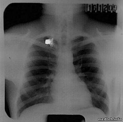

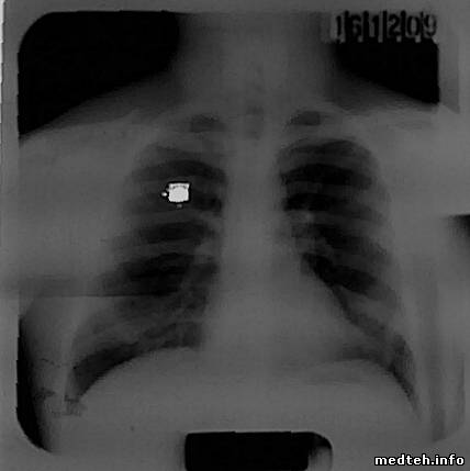

SERGEEVICH46Дата: Четверг, 17.Дек.2009, 15:13 | Сообщение # 90
У вас сообщений: 43
ремонтник медтехники
Вот 2 снимка сделанных сегодня.
Снятые люди худенькие, режим съёмки 90 КV 60 МАС и ток трубки при съёмке 102 и 100.
Что можно сказать о снимках?
Белые квадраты, это отблеск светодиода камеры сотового телефона при съёмке снимка.

renmasterДата: Четверг, 17.Дек.2009, 16:25 | Сообщение # 91
Quote (SERGEEVICH46)
снимок по степени почернения считаеться норма - если видно 3-4 верхних позвонка, качество должен оценивать рентгенолог
что изменилось? было меньше и как выпремитель

SERGEEVICH46Дата: Пятница, 18.Дек.2009, 12:58 | Сообщение # 97
У вас сообщений: 43
Показал сегодня снимки знакомому рентгенологу, который специализируется именно на флюорограммах, в другой организации.
Снимки были признаны годными, с небольшими замечаниями.
Некоторая небольшая нерезкость, и отсутствия номера карточки снимаемого.
Номер на карточке просто не писали, но проверить надо конечно,
а нерезкость, возможно, от шевелёнки снимаемого или я его неправильно поставил.
Снимали сами, рентгенлаборант уволилась, возможны варианты...
