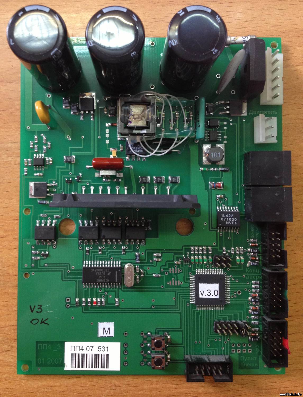

totoДата: Среда, 13.Мар.2013, 15:58 | Сообщение # 152

Не закрывается дверь и поэтому нет разрешения на вкл. снимка. Модуль управления подъемником(дверью). ПП4_3 01 2007. Среди файлов в хранилище схем и описания работы не нашел. Помогите советами в какую сторону копать, заранее спасибо!
Сообщение отредактировал toto - Среда, 13.Мар.2013, 15:59
terbunyДата: Среда, 13.Мар.2013, 18:57 | Сообщение # 153
У вас сообщений: 230
рентгенотехник
Проверьте для начала кнопку включения высокого.
shraДата: Среда, 13.Мар.2013, 22:29 | Сообщение # 154
У вас сообщений: 43
Сервис - инженер
Петропавловск
У меня плата упровления дверью однажды вылетала, была такая же неисправность как и у вас, я тогда менял местами плату подьемника поставил на место платы двери и аппарат заработал!!!
но все же проверить кнопку высокого имеет смысл, и далее по схеме!!!
totoДата: Четверг, 14.Мар.2013, 11:56 | Сообщение # 155
У вас сообщений: 82
Системный программист
ЦФО
Кнопку проверил: "Готовность есть". Как приходит питание к этой плате (+5, +15в)? Сейчас никакие из светодиодов не горят. Вариант платы установленный во флюорографе . Если есть возможность, выложите схему этого варианта платы?
serg544Дата: Четверг, 14.Мар.2013, 12:29 | Сообщение # 156
У вас сообщений: 79
Менеджер
Верхний 6-ти контактный белый разъем - сверху вниз
1,2 - 220 в
5,6- сигнал о состоянии двери на стойку УРП
Предохранитель на плате цел?
totoДата: Четверг, 14.Мар.2013, 15:55 | Сообщение # 157
У вас сообщений: 82
ЦФО
Да, цел, будем пробовать поменять местами Модуль управления подъемником и модуль управления дверьми.

rodon79Дата: Вторник, 02.Апр.2013, 22:39 | Сообщение # 160
У вас сообщений: 220
меняешь модули местами а подъемник задействуешь по старой схеме и монтируешь тумблер для включения подъемника
