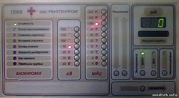

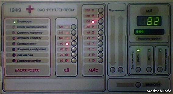

renmasterДата: Воскресенье, 13.Дек.2009, 20:27 | Сообщение # 61
Quote (SERGEEVICH46)
Включение и съёмка прошли на удивление успешно. Сделали с десяток снимков,
какие режимы выставлял ?
на фотоэкспонометре или на МАСах проверку делал?

90 на 25, а на индикаторе, после снимка, показания 86-89 и два зелёных светодиода горели слева на линейке под цифрами...
renmasterДата: Воскресенье, 13.Дек.2009, 20:46 | Сообщение # 63
90 на 25,
ставить выше и ниже по всем параметрам?
снимки персонал на экспонометре или в ручном режиме работают?

Вчера, около 18 часов, продолжили работу и прозанимались аж до 24.
Сделали серию снимков:
(первое число Кв; второе МАС; третье ток трубки по индикатору)
(70, 15, 77) (70, 25, 78) (70, 40, 78) (70, 60, 78)
(80, 15, 83) (80, 25, 83) (80, 40, 84) (80, 60, 83)
(90, 15, 82) (90, 25, 33) (90, 40, 82) (90, 60, 82)
Эту серию записали, но пробовали и другие режимы.
Снимали сумку с инструментом и крупную воблу.
Надо сказать, что и сумку и воблу прекрасно было видно во всех деталях.
При 70 Кv снимки естественно светлее, чем при 90 Кv, но не очень намного.
Вот пульт до съёмки:
Вот пульт после съёмки:
Температура проявителя от 23 градусов вначале, до 36 градусов в конце экспериментов.
В конце, попытались сделать 2 снимка на себе, в режиме 80 х 40 и 90 х 60, поскольку оба не из худосочных...
Изображения лёгких есть, но очень светлые, надо бы раза в 3-4 потемнее.
Сообщение отредактировал SERGEEVICH46 - Вторник, 15.Дек.2009, 18:17
renmasterДата: Вторник, 15.Дек.2009, 18:29 | Сообщение # 69
Quote (renmaster)
при изменении МАС - выдержка снимка на слух меняеться?
что с этим?
было за два дня
сейчас ток ниже unknown
до скольки заряжаються конденцаторы? которые стоят перед инвертором и емкость их проверить не мешало бы
и КЭПы на этом аппарате когданибудь проводились и сейчас можно померить радиационный выход?
