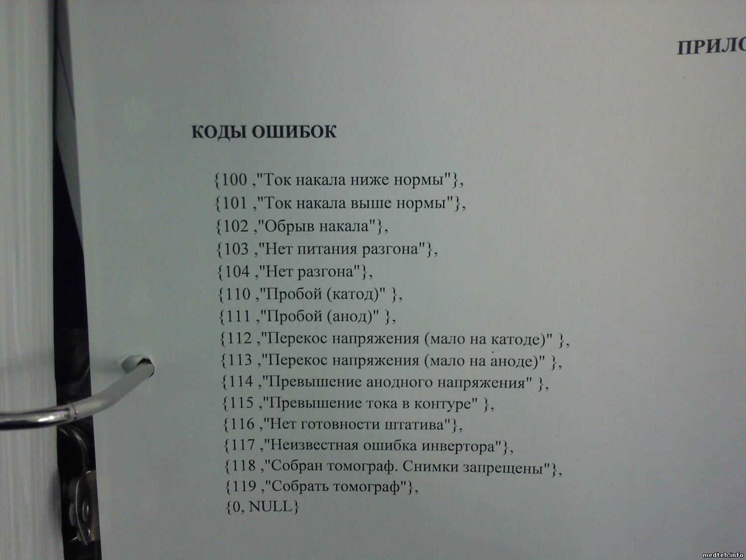

renmasterДата: Вторник, 01.Дек.2009, 22:00 | Сообщение # 4
Quote (brusentsovaju)
При включении высвечивает "ошибку" Door/
уточни тип питающего на данной флюшке?
если он чисто московский Гелпик то на них данных неисправностей нет, фото ошибок в файле

renmasterДата: Четверг, 03.Дек.2009, 22:52 | Сообщение # 7
.Установленв перемычка SX1- между контактами 22 и 23 (door).
питающие сфоткать можно с ошибкой на пульте?
просмотрел доки по питающим Гелпика - не чего похожего , даже интересно.

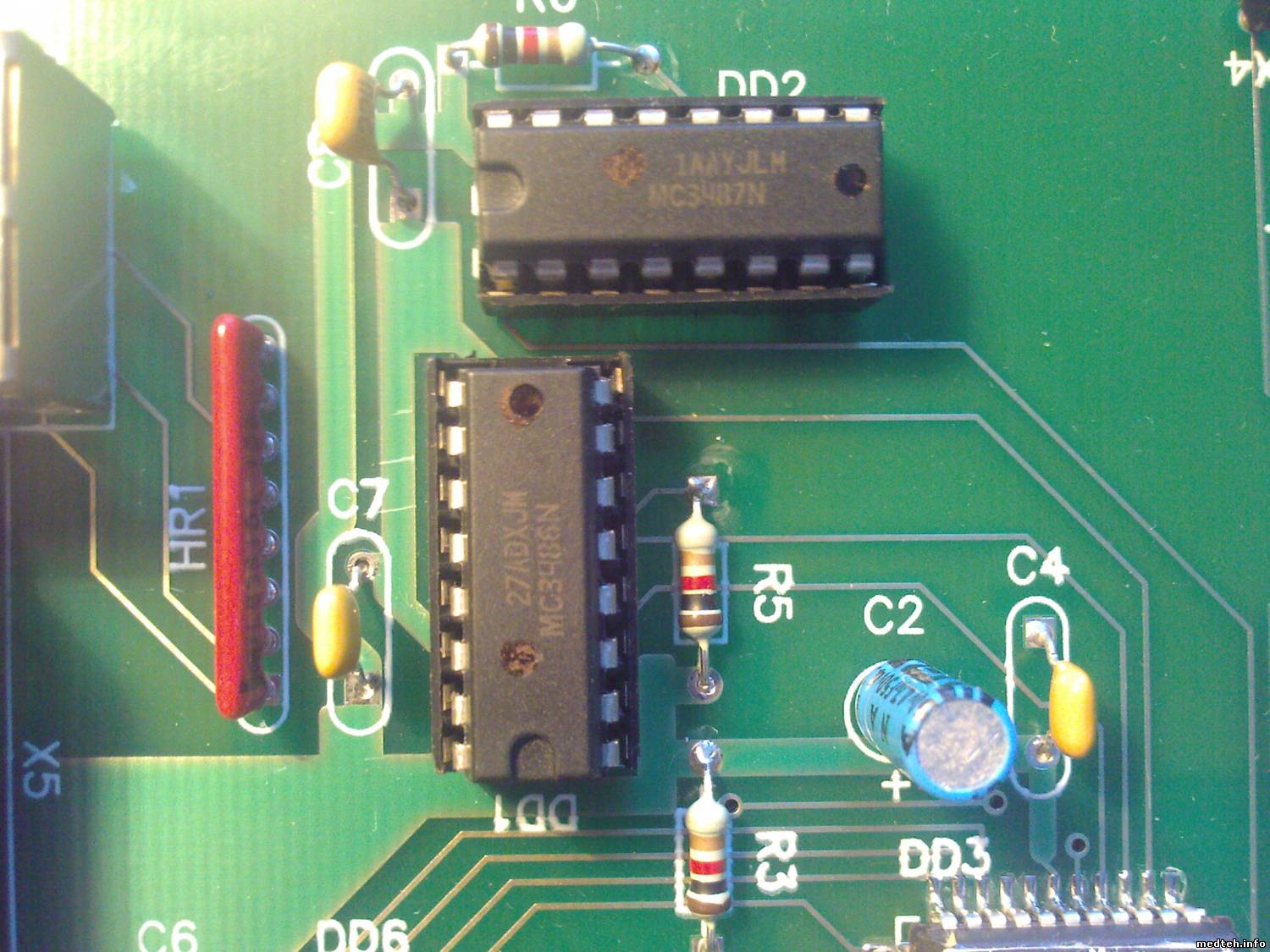

ScvairДата: Понедельник, 22.Мар.2010, 15:41 | Сообщение # 25
У вас сообщений: 88
Калининград
Проблема в чем, есть у нас в Госпитале аппарат Флюорограф ФЦМБ «РЕНЕКС-ФЛЮОРО», на нем при проведении снимка стало затемнятся изображение и в конечном итоге пропало совсем-экран черный(Квадрат Малевича). При первичной диагностике пало подозрение на плату обработки видеосигнала и камеру. Что можно проверить?

renmasterДата: Понедельник, 22.Мар.2010, 15:46 | Сообщение # 26
Quote (Scvair)
черный экран - а надписи не какой нет ?
- для начало линию связи проверить от платы в штативке и до Лаборанта,
-питане камеры и платы обработки сигнала с камеры в штативном устройстве
- подвытащить и обратно плату 7200 в АРМ Лаборант

ScvairДата: Понедельник, 22.Мар.2010, 15:55 | Сообщение # 28
У вас сообщений: 88
Калининград
Quote (renmaster)
В рабочем поле программы в место снимка черный квадрат и надписей никаких нет.
Линия связи нормальная, питание платы обработки сигнала камеры нормальное, плату 7200 не трогали.
Какие сигналы должны приходи (схемы нет)? на гелике схемы скачивал, но там они для более нового аппарата.

renmasterДата: Понедельник, 22.Мар.2010, 15:58 | Сообщение # 30
Quote (Scvair)
Scvair,
-уточняй по году изготовлению ? штатив какой - телефонная трубка или пингвины ?
-сколько линий соединения АРМ Лаборант и камеры 1 или 5 ?
ScvairДата: Понедельник, 22.Мар.2010, 16:02 | Сообщение # 31
У вас сообщений: 88
Калининград
Год 2005, Штатив телефонная трубка, соединения Арм Лаборанта и камеры одно
Наркоз для всех!
renmasterДата: Понедельник, 22.Мар.2010, 19:57 | Сообщение # 32
Quote (Scvair)
- чем проверял? штатив гонял и тест сетевого соединения специальным тестом с оценкой передачи данных нет возможности сделать
- еще вопрос : между землей и нулем напряжение есть? и сетевое питание на аппарат и на АРМ Лаборант от одной фазы?
если уверен что линия впорядке - то проблема похожа на неисправность передатчиков и приемников в платах 7200 и видеошифратора в штативе
это - MC3486 даташит и MC3487N даташит менять только рекомендуют парами и сразу все четыре, они вылитают при проблемах с землей , фрагмент их на плате 7200

Так были на аппарате. Всё проверили поставили, эффекта 0. Взяли плату и камеру со списанной флюшики (ПРК), поставили сначала камеру и плату захвата сигнала, снимок прошел, потом поставили камеру которая была, снимок опять прошел. Вывод, не работает плата захвата сигнала с камеры.
Наркоз для всех!
ScvairДата: Четверг, 08.Апр.2010, 13:02 | Сообщение # 40
У вас сообщений: 88
Калининград
могу скинуть фото платы, может у кого нибудь схема найдется.
