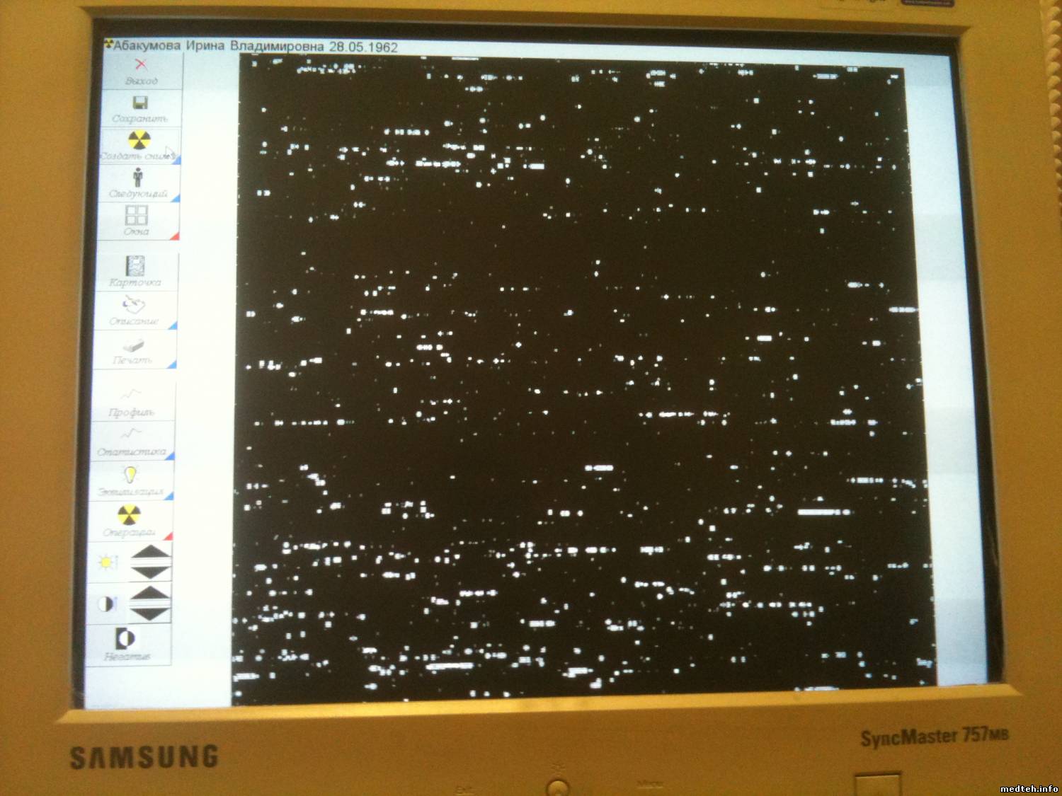

У нас снова таже проблема с черными снимками, только добавилась новая фишка.
После включения пулюта и совершения снимика на экране появляется изображение с помехой. Выглядит это как черный фон с белым снегом. Сделал снимок, как буду у нормального интернета выложу. После прогрева( двух трех первых снимком) абсолутно черный экран. До этого еще вытащила ошибка чтения растра, но она пропала после замены двух микросхем, про которые говорилось выше, на плате 7200.

Quote (Scvair)
что делалось в прошлый раз?
год молчал shok nea
[p.s.]заземление проверь
питание аппарата и компа лаборанта идет от одной фазы?
по поводу рекомендаций читаем тему выше, техсостовляющая попринципу работы цифровой части не изменилась - если аппарат не сменили wink [/p.s.]

Год молчали по причине того что первый раз мы флюорограф запустили, но уже через несколько месяцев снова произошёл сбой и больница 8 месяцев собирала деньги на его ремонт. Просим прошение и каемся. В прошлый раз у нас была такая проблемы: Цикл снимка проходит полностью и без ошибок (высокое есть, рентгеновский выхлоп тоже в наличии), после происходит загрузка снимка в базу данных, на мониторе появляется шкала загрузки и доходит до конца и на экране отображается черный квадрат. Вылечили это мы заменой платы видеошифратора, которая стоит в телефонной трубке флюорографа.
Теперь же картина такая же, но с одним но первые два снимка идет черный фон на котором многочисленные белые точки, а потом черный квадрат. И так повторят после включения выключения флюорографа.
Наркоз для всех!
Сообщение отредактировал Scvair - Пятница, 15.Апр.2011, 10:56
renmasterДата: Пятница, 15.Апр.2011, 19:33 | Сообщение # 104
Quote (renmaster)
чаще проблема с выходом из строя цифровой части
- проблемное заземление по рабочим частям аппарата
- и стабильность питания и от одной фазы всех АРМов и аппарата
ScvairДата: Вторник, 26.Апр.2011, 17:40 | Сообщение # 105
У вас сообщений: 88
Калининград
Аппарат запустили. Неисправны оказались камера и плата видеошифратора. Предположительно когда была гроза по земле разряд пошел на камеру и плату. Осмотрев контур заземления увидели полный бардак и подключенный к контуру заземления кабинета громотвод. Обязали контур на кабинет переделать и завести новое питание (Пятижильным кабелем). На АРМы поставим УПС со стабилизацией питания.
Спасибо всем за помощь!

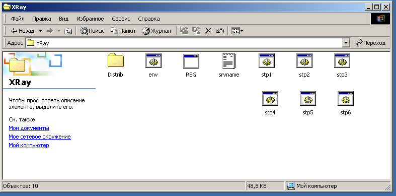

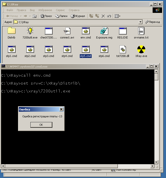

DSRДата: Воскресенье, 10.Июл.2011, 16:25 | Сообщение # 106
У вас сообщений: 99
инженер по медоборудованию
Махачкала

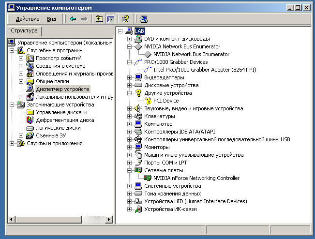

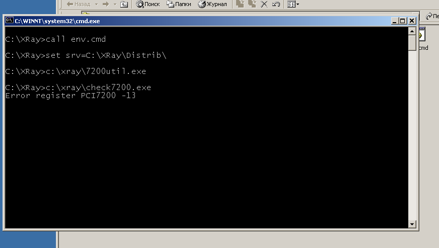

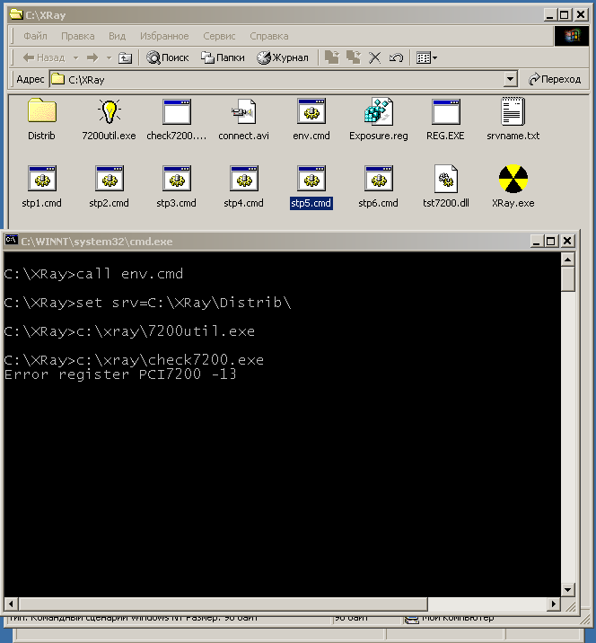

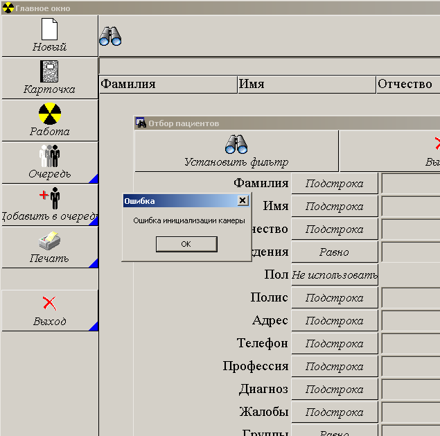

после переустановки арм лаборанта и доктора, установки всех драйверов при запуске на арм лаборанта xray.exe выдает сообщение "ошибка инициализации камеры". сама программа работает, и арм доктора тоже работает.
но при установке на арм лаборанте cmd5 выдало ошибку 13.
самой платы PCI7200 как на других изделиях в этом варианте нету.
подскажите что делать и где искать ошибку?
p.s. до переустановки все работало поэтому "обрыв" и "неконтакт" автоматически отпадают, проблема в программах или драйверах, но вот где неясно
p.p.s. драйвер на PCI-Device установил 7200 и pcis-dask тоже поставил, и плеора 1000 установил на сетевую плату intel pro/1000
Сообщение отредактировал DSR - Воскресенье, 10.Июл.2011, 16:44

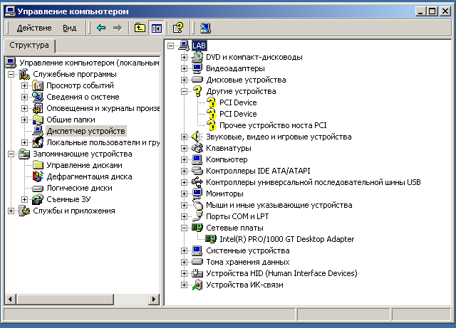

DSRДата: Понедельник, 11.Июл.2011, 10:43 | Сообщение # 108
У вас сообщений: 99
Махачкала
последовательность установки драйверов в картинках

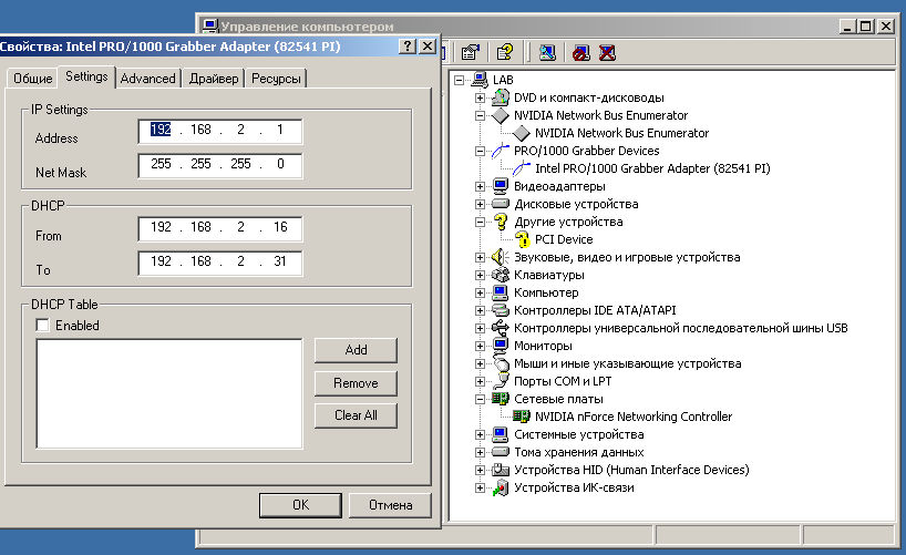

6058282.bmp (856.9 Kb) · 9014670.bmp (864.4 Kb) · 1997519.bmp (878.7 Kb) · 9642827.bmp (1.32 Mb) · 7472143.bmp (943.7 Kb) · 3136477.bmp (1.17 Mb)
Сообщение отредактировал DSR - Понедельник, 11.Июл.2011, 10:46

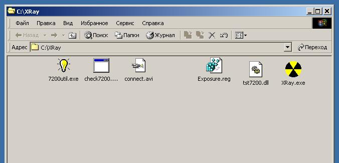

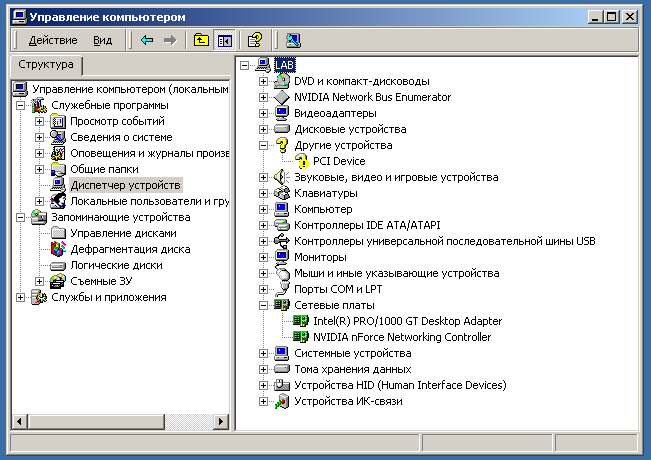

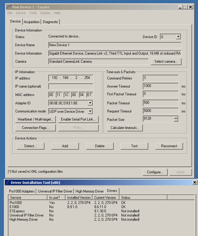

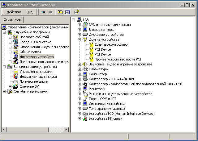

DSRДата: Понедельник, 11.Июл.2011, 10:50 | Сообщение # 109
У вас сообщений: 99
Махачкала
продолжение
1737170.bmp (898.1 Kb) · 5529496.bmp (1.36 Mb) · 6079246.bmp (1.39 Mb) · 10.bmp (1.51 Mb) · 11.bmp (1.36 Mb) · 12.bmp (1.18 Mb)

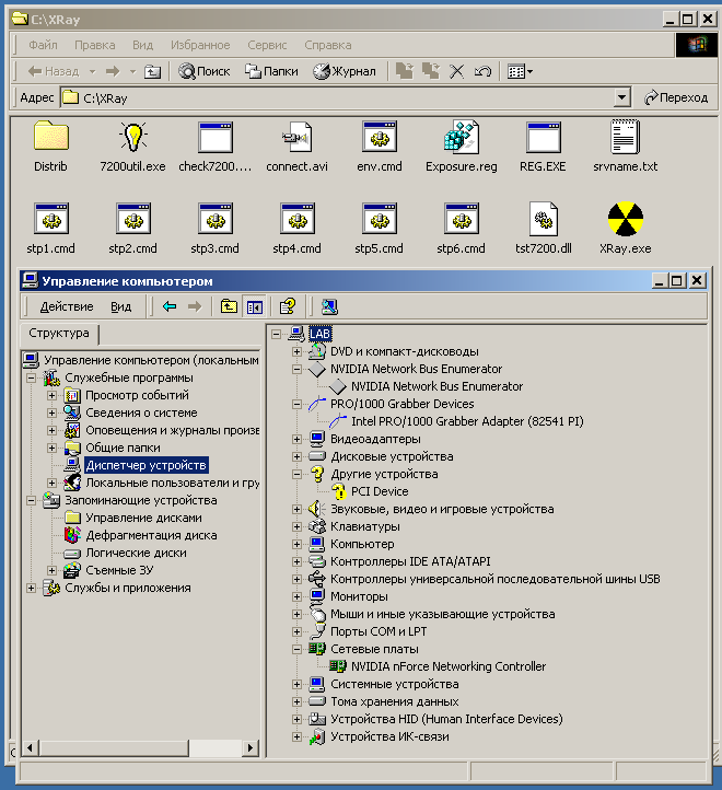

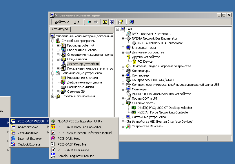

DSRДата: Понедельник, 11.Июл.2011, 10:56 | Сообщение # 110
У вас сообщений: 99
Махачкала
не установленный PCI-Device я так думаю это звуковая плата встроенная, т.к. пробовал на нее ставить все возможные драйвера и порой комп глючил по страшному, переустанавливал этот комп лаборанта раз 20 наверное
не могу понять в чем проблема...(((
s\n k667 год выпуска 05.2007
Сообщение отредактировал DSR - Понедельник, 11.Июл.2011, 11:01
signal-atakiДата: Понедельник, 11.Июл.2011, 13:39 | Сообщение # 111
У вас сообщений: 77
Инженер ремонт рентген
Нижнекамск
Quote (DSR)
Ты прав, она у всех так.
Если у тебя есть ВOOT , то там есть папки pci7200-old и pci-7200-new, попробуй подсунуть их в XRAY.
13 ошибка у меня вылетала ,когда устанавливал дополнительное место регистратора с лаборантской программой.
DSRДата: Понедельник, 11.Июл.2011, 15:35 | Сообщение # 112
У вас сообщений: 99
Махачкала
а еще какие мысли есть, если это не поможет?

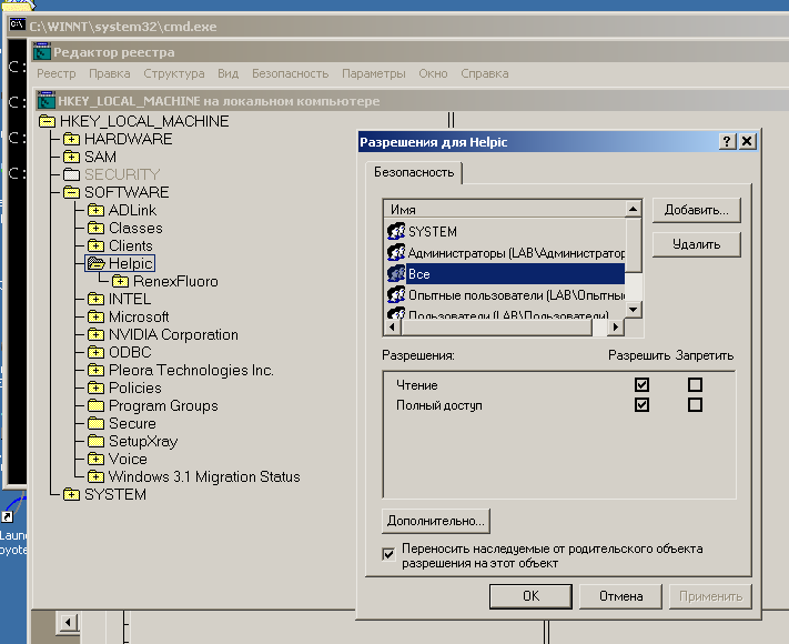

renmasterДата: Понедельник, 11.Июл.2011, 21:33 | Сообщение # 115
Quote (DSR)
- первопричина неисправности АРМ Лаборант?
- образ с аналогичного аппарата можно переставить на Ваше рабочие место?
- блок питания камеры исправен?
- связь с камерой исправна?
- АРМ Лаборанта и плату видеошифратора с модулем работы по сети установленную в "пингвине" и саму камеру можно проверить на антологичном аппарате?
- звонок к другу , т.е. на Гелпик побывали?
- установщик точно соответствует твоему железу ( имеется в виду исполнении по цифровой камере ) и версии программного обеспечения?

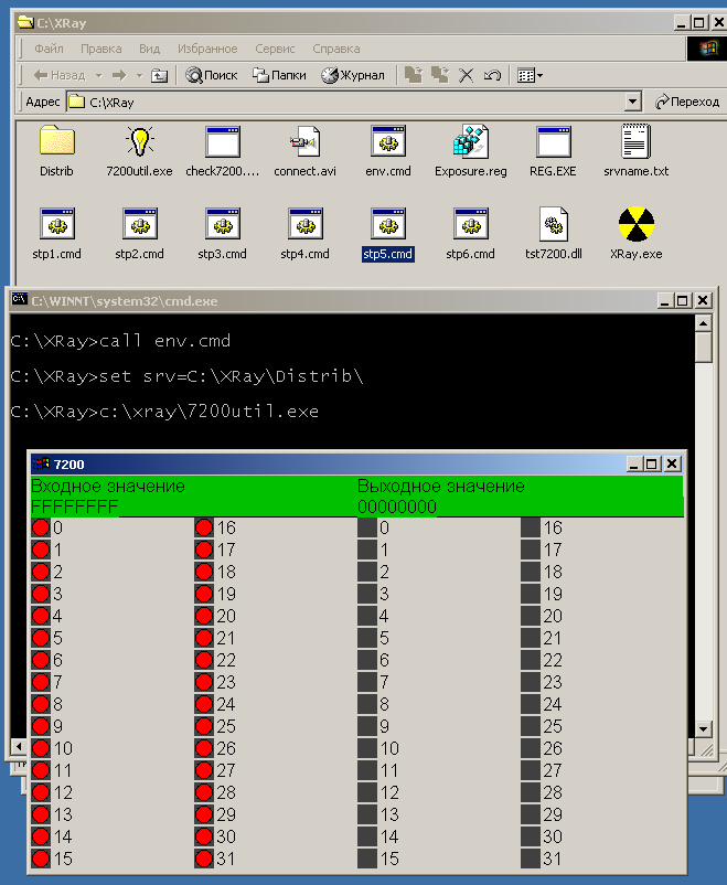

DSRДата: Вторник, 12.Июл.2011, 15:56 | Сообщение # 116
У вас сообщений: 99
Махачкала
позвонил, вообщем порядок установки такой получился:
1. установить виндовс2000 с диска Ренекс на компьютеры доктора и лаборанта
2. установить драйвера на сетевые платы и другое что не установилось
3. выставить группу ASD и сетевые адреса ххх.ххх.ххх.20-21
4. распаковать файл SetXray
5. на компе лаборанта установить плеору и psic-dask
6. переименовать папку Xray в __XRay, а папку SetIntel в XRay
7. запустить установку арм лаборанта и доктора
8. установить принтер
все установилось и работает
