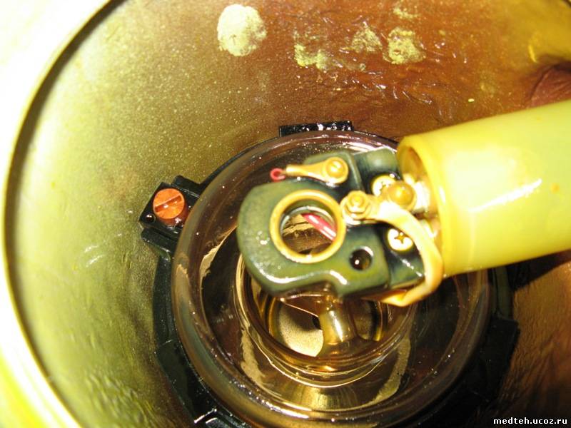

Про накал на старом аппарате одну трубочку на 12Ф7 менял, вот фото концов накала фокуса в кожухе.
Может кому пригодится расположение выводов на стакане.

(В этом месте первый глюк:на этом бачке висит бирка "УРП СЧ-30"-не верь глазам своим!
но об этом позже).
Случайно заметил искорку в разъеме, который на плате зарядки стоит,поплотнее занялся-караул! Во всех разъемах белого цвета (т.е. где приличные токи) провода не пропаяны а просто небрежно обжаты,пришлось все пропаивать! Фе производителям! ireful
Изымаю катодный конец из трубы,хоть и очень не хотелось-"спасибо дорогим конструкторам за красивый кожух",самих бы заставить эту мороку проделать!Да,забыл,перед этим звонил накал со стороны бачка,действительно звонятся оба фокуса.
Цепляю галогенку-светится!
А программка упорно твердит: "нет накала"(во блин,жопа есть,а слова нет!)
Ну думаю,наверно нюхалка не работает.Опять "звонок другу".
Советуют опять-таки плату контроллера поменять,но пардонс,за чей счет?
Тогда говорят,попробуй задать ток преднакала по максимуму.
Действительно,задышал аппарат!
Однако в основной программе по прежнему работать не хотит.
Решил вернуться к исходным параметрам конфигурации,как инструкция учит.
Ушел вообще в небытие!Смотрю,а дата последнего изменения настроек по умолчанию как раз накануне поступления заявки.Я персоналу ireful ,а они мне unknown
Лезу в комп и обнаруживаю там Razbloker и штук пять каких то экзотических антивирусов.
Ну чож,переустановка forever!
Однакож надо теперь и сконфигурировать по новой.И начались непонятки!
Если прописывать УРП согласно бирке,то результат нулевой.
Истра заявляет: "ну вы же не обучались!",прям шпионские игры.
Короче пришлось все делать эмпирически.Времени убил уйму!
Долго не получалось с ПЗСкой,там куча вариантов и хотя картинки пошли,не уверен что все прописал как надо,поэтому плиз, у кого есть живой аппарат, огромная просьба-скиньте мне конфигурацию камеры!
Калибровки прошли успешно,все заработало.
Удовлетворенный попил кофейку,заполнил акты не спеша (а на часах было где то 5.30 утра),
ну,думаю,контрольный "выстрел" сделаю и покемарю маленько.
Ага,шлеп,и инвертора нету!
В общем в прединфарктном состоянии все раскидал и отправил питающее в Истру,
сами сварили,сами пусть и едят!
Вот такая приключилась! Тут и сказочке конец,а кто слушал-молодец.
