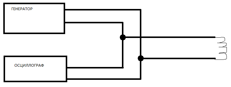

DawasДата: Пятница, 23.Сен.2016, 13:42 | Сообщение # 187
У вас сообщений: 148
Электронщик-программист
Иваново
AntonioPetty, Индуктивность каждой обмотки проверьте и сравните.
В идеале - с генератора подаёте синус на каждую обмотку и смотрите на ней же осциллографом.
Если форма синуса при подключении трубы сильно изменится - значит межвитковое есть.
(извиняюсь за качество рисунка..... только paint под руками в данный момент)
